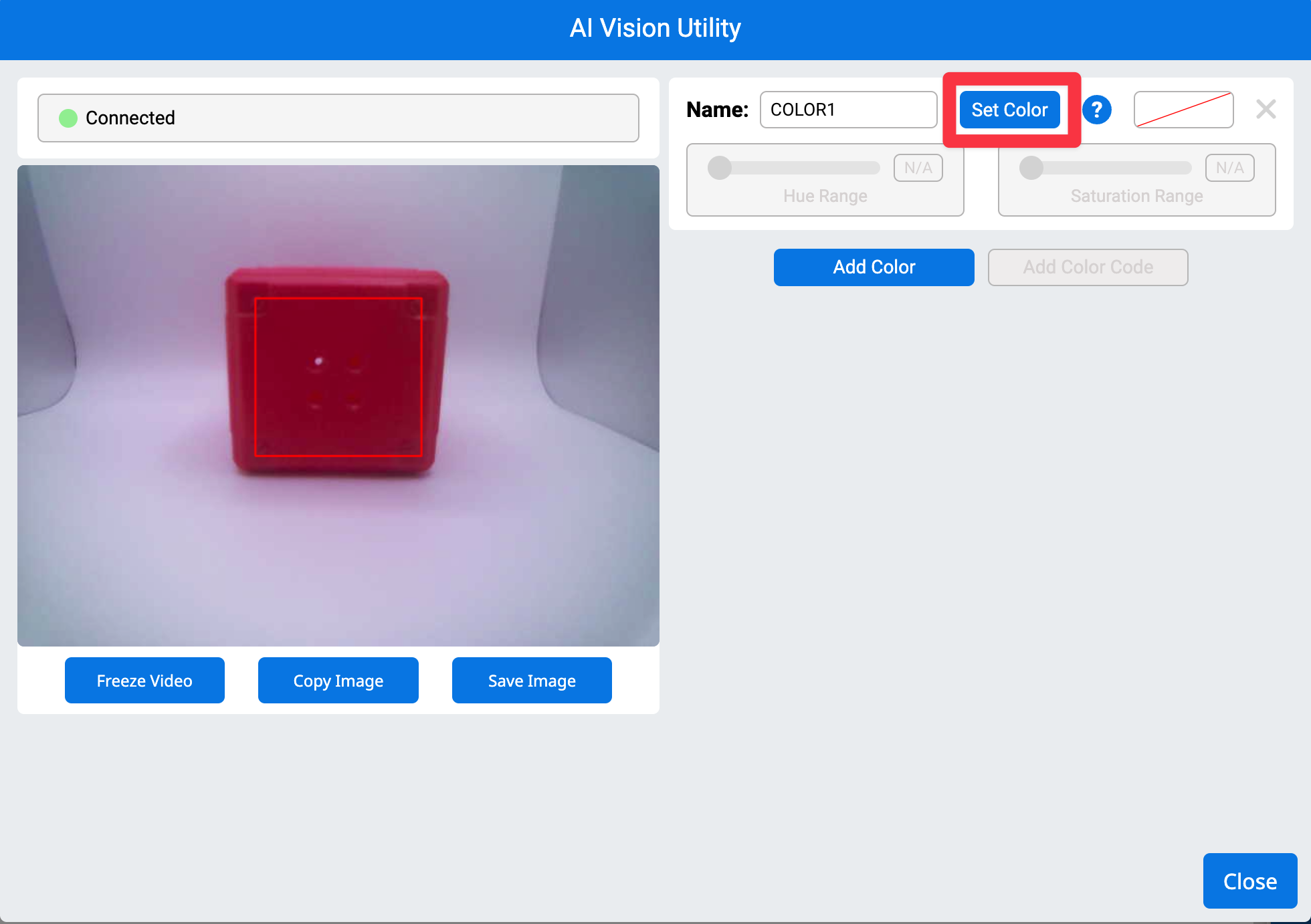

VEXcode AIM の AI ビジョン ユーティリティ。左側は、白い背景の中央に赤い立方体があるロボットからのカメラ フィードを示しています。
AI ビジョン センサーで認識させたい単色のオブジェクトをその前に置きます。
マウス カーソルを単色のオブジェクトの上に置き、希望する色を選択してドラッグし、設定します。選択された領域の端に赤いボックスが表示されます。
注: 選択する色の範囲内にとどまるようにしてください。そうしないと、背景から誤って色を取得してしまい、AI ビジョン センサーの検出が妨げられる可能性があります。
以前と同じユーティリティですが、赤い立方体の上に赤いボックスが表示され、色が選択された場所が示されます。ウィンドウの右側で、[色の設定] ボタンが強調表示されます。
色設定 ボタンが使用可能になります。選択すると色が保存されます。
色が設定されると、AI ビジョン センサーはそれを カラー シグネチャとして保存します。

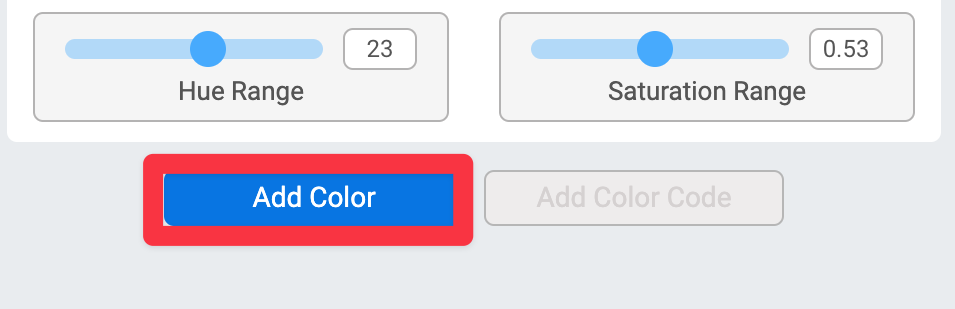

AI Vision Utility ウィンドウの右側が拡大表示され、色の追加ボタンがハイライト表示されます。
他のオブジェクトの カラー シグネチャ さらに構成するには、 色の追加 を選択します。
AI ビジョン センサーは、 に最大 7 カラー シグネチャを追跡できます。

カラー シグネチャの 色相範囲 と 彩度範囲 微調整して、センサーが色をより簡単に検出できるようにします。
設定されたカラー シグネチャを調整するために使用できるオプションを表示する AI ビジョン ユーティリティの拡大表示。
カラー シグネチャを構成するときに、色相範囲と彩度範囲の両方のオプションが表示されます。これらにより、カラー シグネチャをより 耐性あるものに調整できます。オブジェクトを移動しても AI ビジョン ユーティリティによって追跡できる場合、カラー シグネチャは復元力があると見なされます。
虹色が流れ落ちる円。赤は 0 度の方向、緑はおよそ 120 度の方向、青はおよそ 240 度の方向です。
最初のスライダーは 色相範囲。色相は、色相環上の位置によって定義される、知覚される色です。このカラー ホイールの範囲は 0 ~ 359.9 度で、ホイール上の各色には定義された度数値があります。
色相範囲では、設定した色の上下の度数を選択して、その色として報告することができます。たとえば、濃い青の色相値は 240 度になります。色相範囲が 20 度の場合、220 度から 260 度までの色はすべて濃い青に設定された色として報告されます。
色の構成を調整するには、ターゲット ボックスがオブジェクトの周囲で安定するまで、 色相範囲 スライダーをゆっくり移動します。必要以上に動かさないでください。
彩度値に基づいた色の変化を示す表。最も左では彩度が 0% となり、色は灰色で表示されます。右に移動するにつれて色の明るさが増加し、彩度の値が増加します。
2 番目のスライダーは 彩度範囲です。彩度は色の強さまたは純度です。色が明るいほど、彩度が高くなります。彩度は、落ち着いたグレートーンの 0% からその色相の濃いバージョンである 100% までのパーセンテージで測定される相対的なスケールです。
彩度範囲では、設定した色より上と下の彩度のパーセンテージを選択して、その色として報告することができます。たとえば、暗い照明の下では赤いボールは彩度 50% として表示されることがあります。彩度範囲が .25 (小数点以下 25%) の場合、25% から 75% の彩度はすべて赤色で構成された色として報告されます。
追跡するオブジェクトがターゲット ボックスで完全に囲まれるまで、 彩度範囲 のスライダーを移動します。
