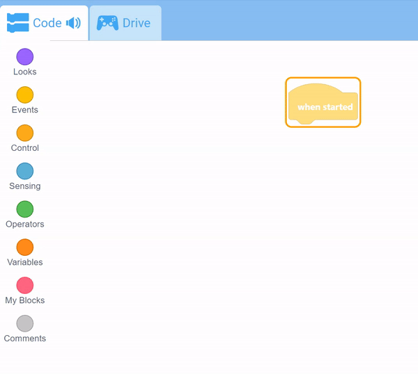

3 つのハット ブロックを含む VEXcode GO プロジェクト。 開始時ブロックが一番上にあり、その下にはタイマー時ブロックと受信時ブロックがあります。 キーボード ナビゲーションが有効になると、最上部の [開始時] ブロックにハイライト ボックスが表示されます。
キーボード ナビゲーションを有効にするには、 、control、k、キーを同時に押します。 キーボード ナビゲーションが有効になっている場合、ワークスペースの最も高いブロックが強調表示されます。
キーボード ナビゲーションを無効にするには、もう一度 shift + control + kを押します。

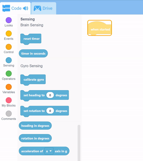

ツールボックスが開かれ、キーボードを使用してセンシング カテゴリ内の個々のブロックをスクロールしている VEXcode GO インターフェース。
3. Dを押してから、目的のブロックに到達するまで S を押します。

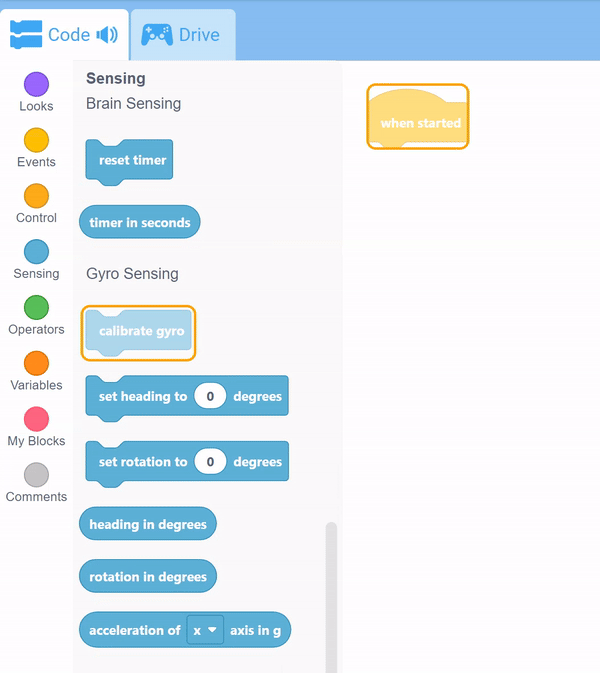

ツールボックスが開かれ、ツールボックスのカーソルがセンシング カテゴリの Calibrate gyro ブロック上にある VEXcode GO インターフェース。 リターンキーを押すと、ツールボックスが閉じ、Calibrate gyro ブロックが独自のスタックとしてコーディング ワークスペースに追加されます。
4.return を押して、ブロックをワークスペースに追加します。

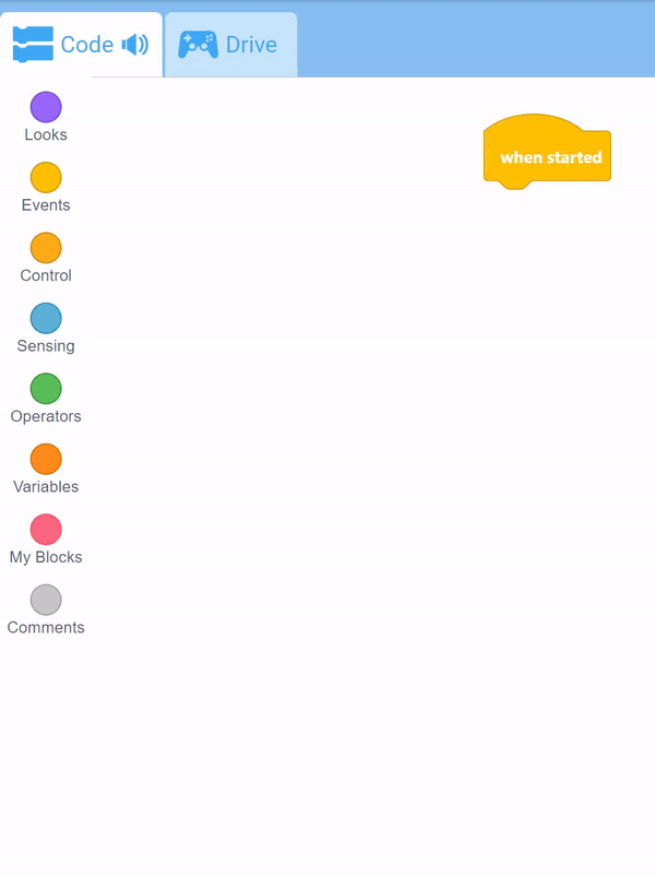

ワークスペース内の When Started ブロックが強調表示された VEXcode GO インターフェース。 A キーを押すと、ハイライト表示されたボックスが大きくなり、スタックが選択されていることが示されます。
1.A を押してスタックを選択します。

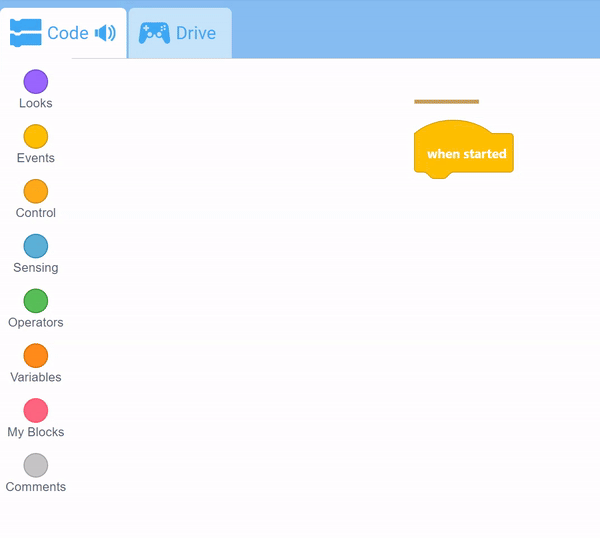

ワークスペース内のスタックが選択された VEXcode GO インターフェース。 A キーをもう一度押すと、スタックの上に黄色のカーソル バーが表示されます。
2. もう一度A を押すとカーソル選択に進みます。

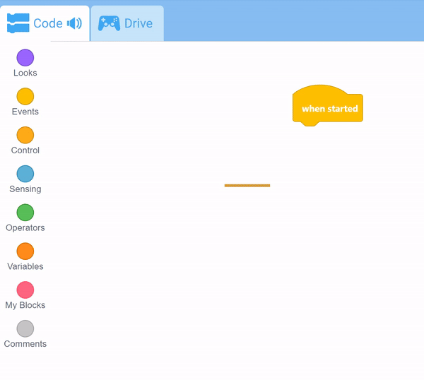

キーボードを使用してワークスペース内で移動する黄色のカーソル バーを備えた VEXcode GO インターフェース。
3. shift を押したまま WASD (WS で上下に移動し、 AD で左右に移動します) を使用して、新しいブロックを追加する場所にカーソルを移動します。

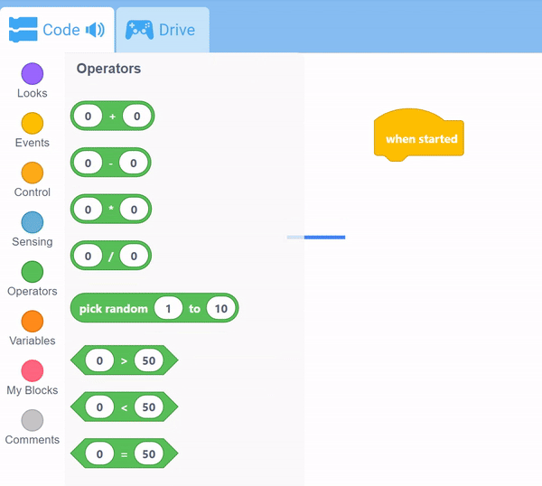

VEXcode GO インターフェースでは、リターン キーを押すと黄色のカーソル バーが青色に変わり、位置が保存されたことが示されます。
4.return を押してカーソルの現在の位置を保存します。

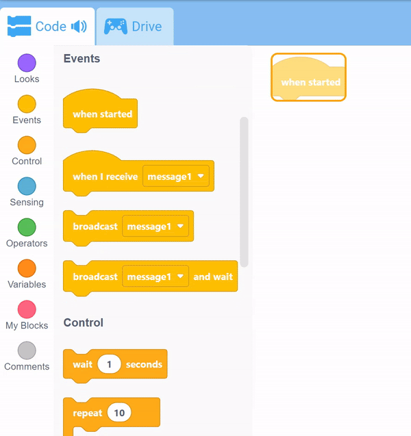

ツールボックスが開かれ、特定のブロックが選択された VEXcode GO インターフェース。 ブロックは、ワークスペース カーソルが保存されたのと同じ場所に追加されます。
5. 上記の手順に従ってツールボックスをスクロールし、ワークスペースにブロックを追加します。

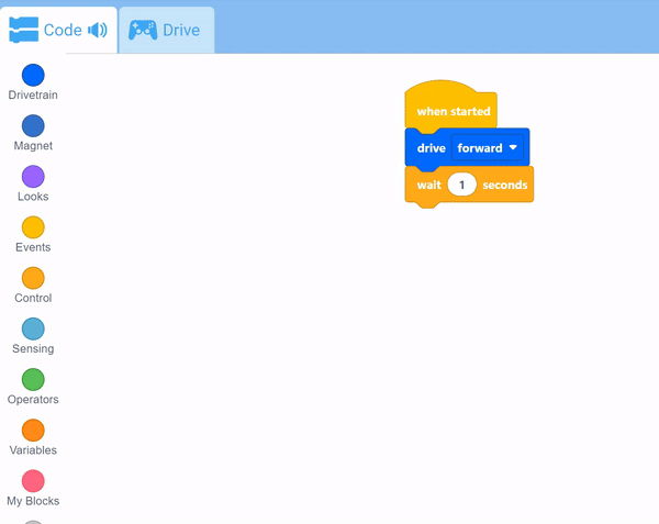

VEXcode GO インターフェースは、When Started ブロックと Drive ブロックで構成されるブロックのスタックを備えています。 カーソル バーはスタックの一番下にあります。 次にツールボックスが開き、カーソルの位置に追加する新しいブロックを選択します。 この例では、Drive ブロックの下に Wait ブロックが追加されます。
ツールボックスから接続ポイントを選択し、ブロックを直接接続することができます。 挿入ポイントをマークするには、上記の手順に従います。 一度マークを付けると、ツールボックス内の任意のブロックで を押して 返すと、そのポイントにブロックがアタッチされます。
VEXcode GO インターフェースは、When Started ブロック、Drive ブロック、Wait ブロックで構成されるブロックのスタックを備えています。 カーソル バーはスタックの一番下にあります。 ツールボックスが開かれ、ドライブ方向検知ブロックが追加されますが、スタックの一番下に取り付けることができないため、代わりに独自に配置されます。
選択したブロックがマークされたアタッチ ポイントと互換性がない場合は、アタッチ ポイントは破棄されます。 代わりに、ブロックはデフォルトの場所でワークスペースに追加されます。

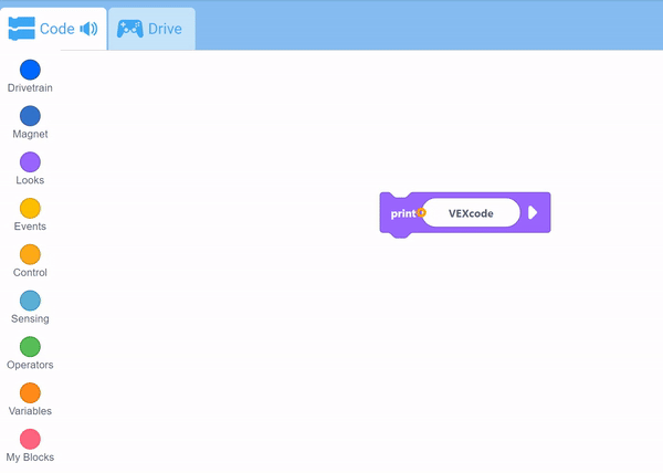

カーソルは印刷ブロックのパラメータを選択していますが、右側の展開オプションを選択すると消えます。 リターンキーを押すと、ブロックは「カーソルを次の行に設定します」というテキストを含む拡張バージョンに変更されます。
最後に展開オプション (矢印) が使用できるブロックの場合は、ブロックのパラメータに移動し、ハイライトが消えるまでパラメータを移動します。 を押して 返すとブロックが展開されます。 もう一度 を押して 返すと無効になります。
