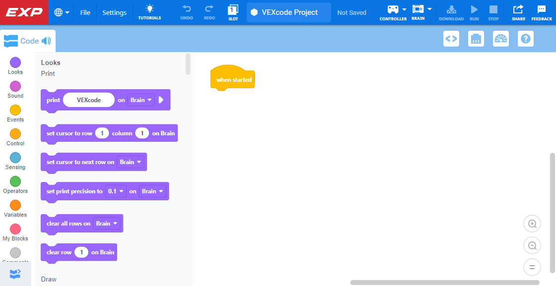

VEXcode EXP でプロジェクトを開きます。
CTE (職業技術教育) 向けのロボット構成を示す図。ロボット プロジェクトのパフォーマンスと機能を最適化するための主要コンポーネントとその接続を示しています。

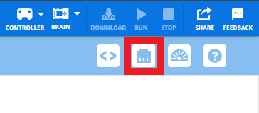

画面の右上隅にあるデバイス ウィンドウ アイコンを選択します。

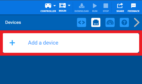

デバイスの追加 ボタンを選択します。

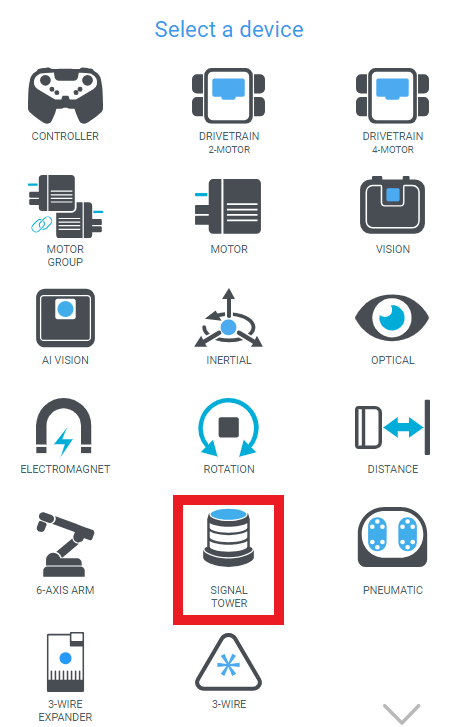

使用可能なデバイスのリストから SIGNAL TOWER を選択します。

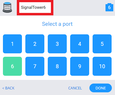

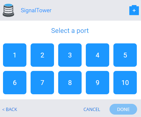

EXP Brain 上でシグナル タワーが接続されているポートを選択します。
CTE (職業技術教育) 向けのロボット構成を示す図。ロボット アプリケーションで最適なパフォーマンスを実現するためのさまざまなコンポーネントとその接続を示しています。
ポートを選択すると、緑色に変わります。
これで、シグナルタワーの名前を好きな名前に変更できるようになりました。 これは、この信号塔のすべてのブロックとコマンドで使用されます。

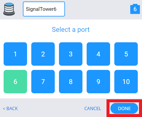

完了選択します。

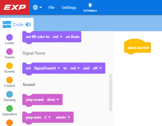

シグナル タワー コマンドがツールボックスに表示され、VEXcode EXP でシグナル タワーのコーディングを開始できるようになります。
