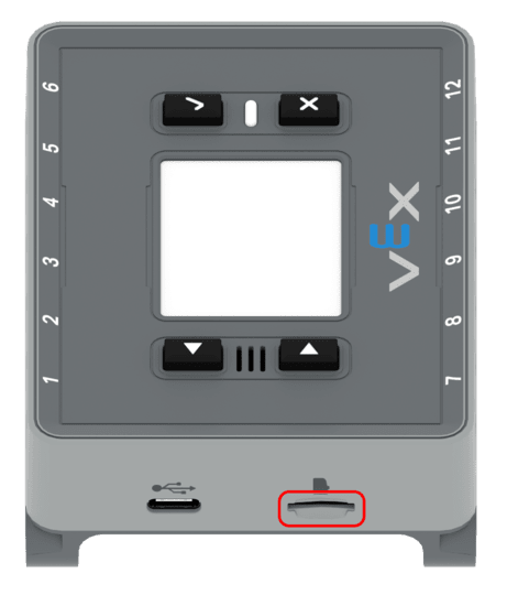

SD カードを VEX Brain に接続する
SD カード上のファイルにデータを書き込む前に、VEX Brain の SD カード スロットに SD カードを挿入してください。
IQ (第 2 世代) Brain の SD カード スロットがハイライト表示されます。 SD カード スロットは Brain の側面、USB-C ポートの右側にあります。
注意: データを書き込む場合は、SD カードを FAT32 でフォーマットしてください。サイズが 32GB 以下の SD カードを使用することをお勧めします。
