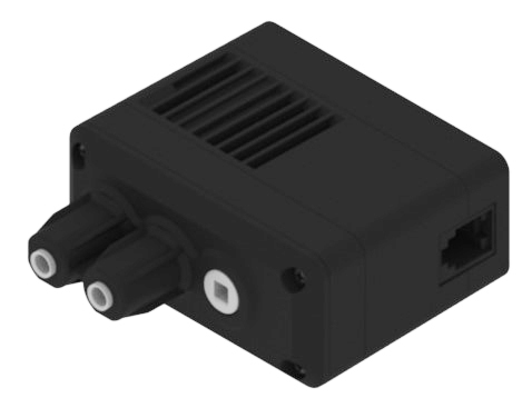

V5 スマート モーター部分の斜めからのビュー。
V5 スマート モーター (5.5W) の綿密な設計と高性能が、実装の成功と広範な普及に貢献しました。このモーターの設計には、何千時間ものエンジニアリングと分析が費やされました。モーター、ギア、エンコーダー、回路基板、熱管理、パッケージング、取り付けなど、すべてが連携して機能する必要があります。ユーザーはモーターの方向、速度、加速度、位置、およびトルク制限を制御できます。

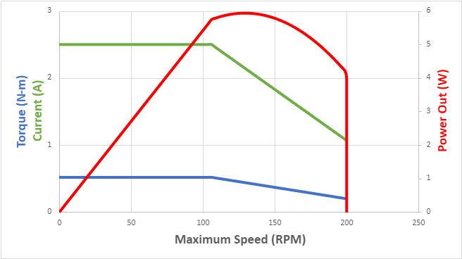

特定の最大速度 (RPM) におけるトルク、電流、出力の 3 つの値を示すグラフ。線はすべて 120 RPM 以降は下降傾向となり、200 RPM で完全に終了します。
このグラフがすべてを物語っています。最大出力は連続5.5W、最大トルクは0.5Nm。自由速度はモーターのプロセッサーによってソフトウェアで制限され、モーターごとに一貫したパフォーマンスを維持し、負荷がかかっても最高速度が可能になります。
