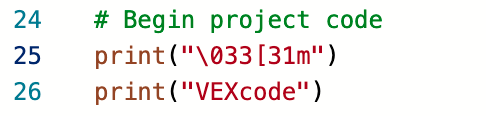

Stampa a colori nella console di stampa
# Inizia il codice del progetto
print("\033[31m")
print("VEXcode")
È possibile impostare il colore del testo da stampare utilizzando un codice colore con un comando print in VEXcode IQ.
Per utilizzare un codice colore con un comando print , aggiungere la sequenza di escape ("\033") e il codice colore all'interno del comando print , come mostrato nel codice a sinistra.
Di seguito sono riportati alcuni esempi di codici colore.
  • [31m - Rosso
  • [32m - Verde
  • [34m - Blu
Consulta l'elenco completo dei codici colore nella funzione Guida per il comando print. Per informazioni su come accedere alla funzione Guida, consultare questo articolo.
Barra degli strumenti VEXcode IQ con le icone Esegui e Interrompi evidenziate insieme.
Scarica il progetto su IQ Robot Brain e seleziona "Esegui". Consulta questo articolo su come scaricare ed eseguire un progetto Python.
Il menu Console di stampa è aperto e mostra il messaggio stampato dal precedente progetto Python. Il messaggio è scritto tutto su una riga e il testo in rosso riporta la dicitura VEXcode.
Una volta selezionato "Esegui", il progetto verrà eseguito e il testo colorato o i valori programmati verranno stampati su Print Console come indicato dal progetto VEXcode IQ.

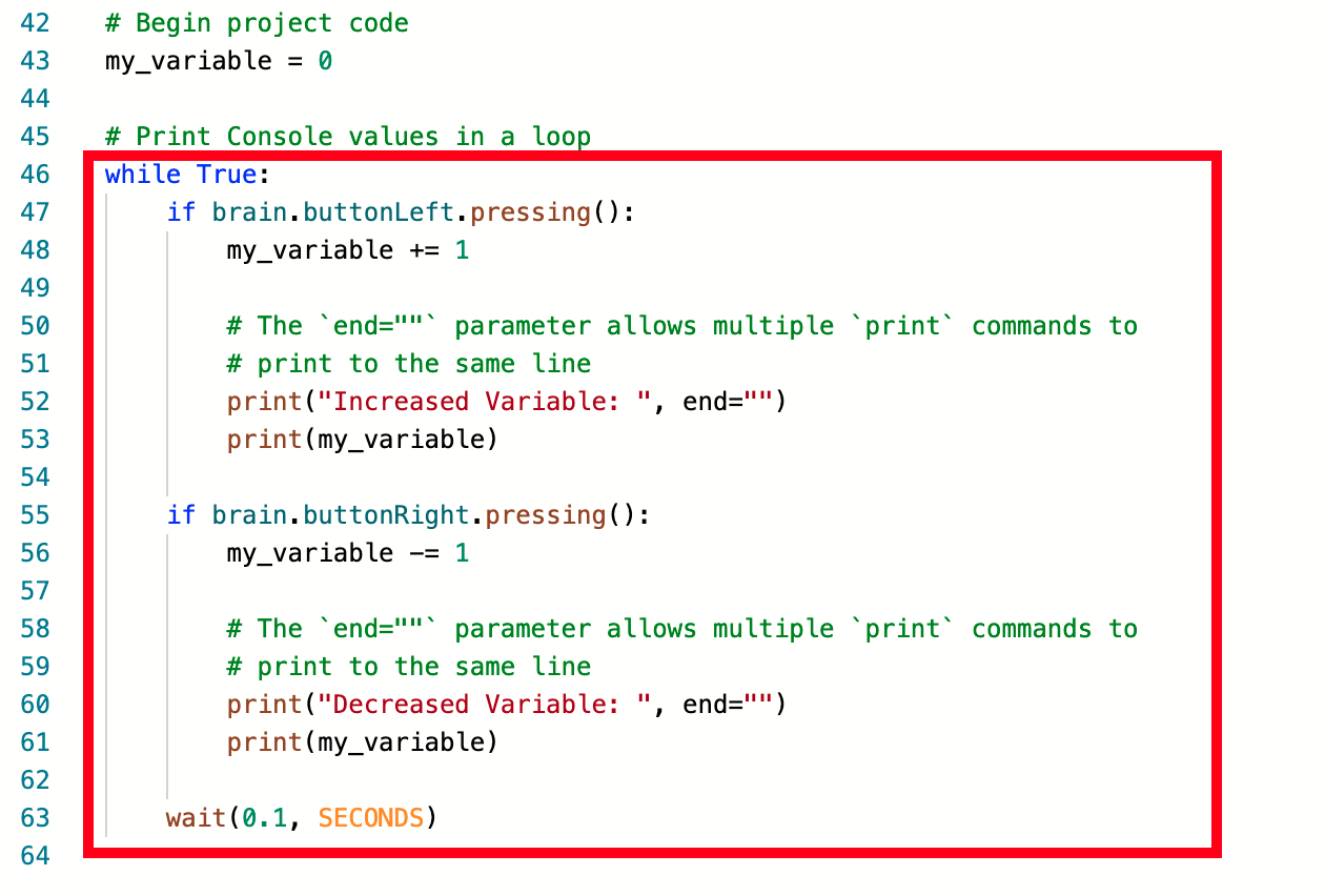

Segnala valori e dati variabili in un progetto
La Print Console può essere utilizzata per riportare valori variabili in momenti discreti all'interno di un progetto.
my_variable = 0
# Stampa i valori della console in un ciclo
while True:
if brain.buttonLeft.pressing():
my_variable += 1
# Il parametro `end=""` consente più comandi `print` per
# stampare sulla stessa riga
print("Variabile aumentata: ", end="")
print(my_variable)
if brain.buttonRight.pressing():
my_variable -= 1
print("Variabile diminuita: ", end="")
print(my_variable)
wait(0.1, SECONDS)
Viene mostrata la console di stampa con i messaggi di output del precedente progetto Python. I messaggi mostrano la variabile che conta fino a 3 e poi torna indietro fino a 0, una alla volta.
Utilizzare Print Console per stampare il valore di "myVariable".
Nel progetto Python sopra, la Print Console visualizza i valori delle variabili quando vengono premuti i pulsanti Brain. La variabile aumenta quando viene premuto il pulsante "sinistro" e diminuisce quando viene premuto il pulsante "destra".
