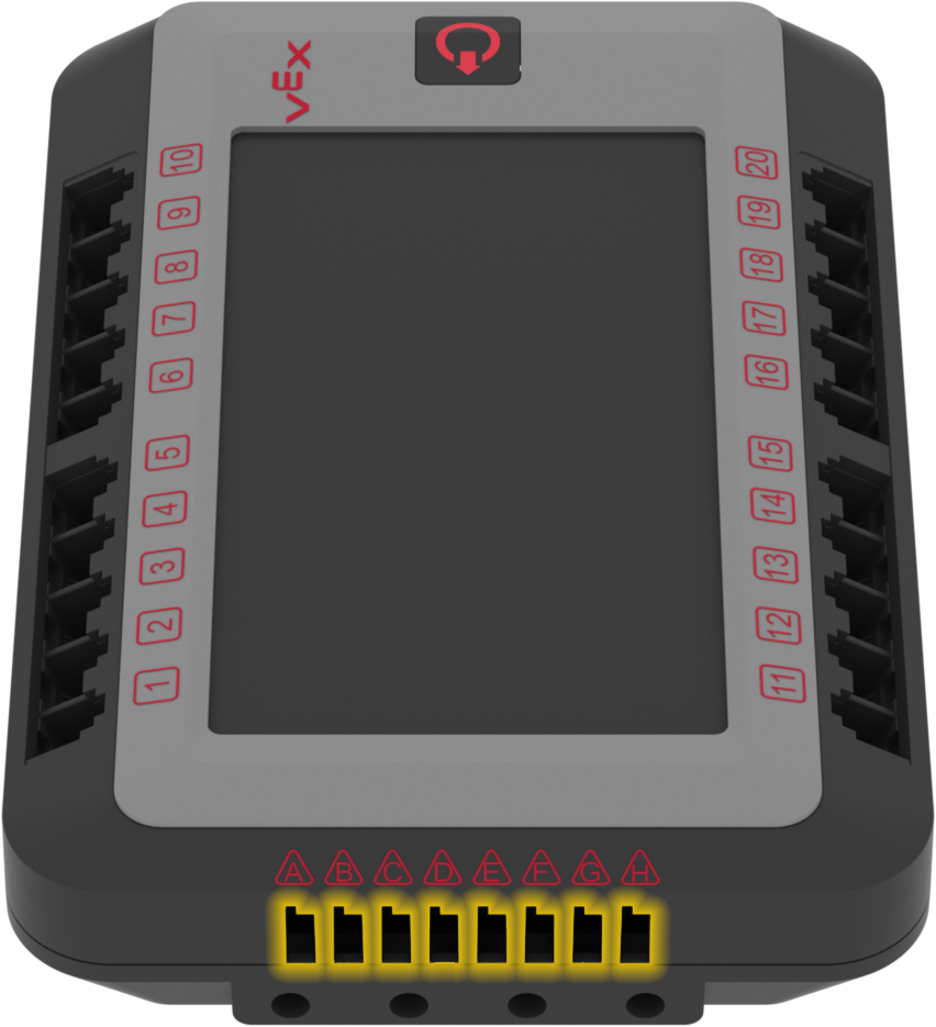

Nella figura è mostrato il V5 Brain con le sue otto porte a 3 fili evidenziate. Queste porte sono etichettate in ordine alfabetico dalla A alla H.

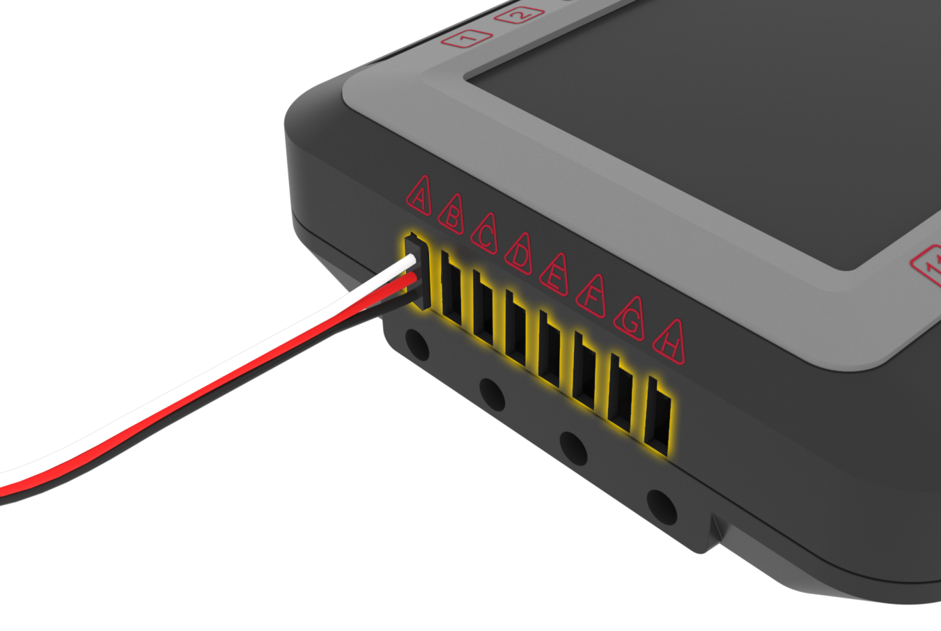

Nella figura è mostrato il V5 Brain con il dispositivo Digital In collegato a una delle sue porte a 3 fili.

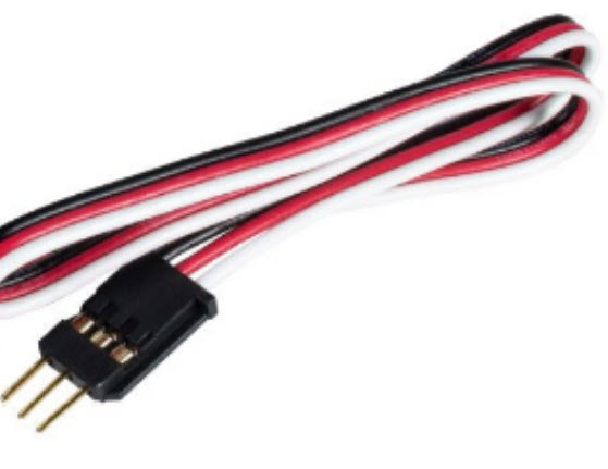

Primo piano del dispositivo Digital In per visualizzare i suoi tre diversi fili. Il dispositivo è dotato di tre fili di gomma individuali, di colore nero, rosso e bianco.

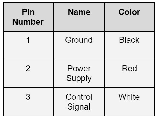

Codice colore:
Tabella dati con i numeri dei tre pin del cavo e i relativi colori. Il primo pin è numerato 1, si chiama Ground ed è di colore nero. Il secondo pin è numerato 2, si chiama Power Supply ed è di colore rosso. Il terzo pin è numerato 3, si chiama Segnale di Controllo ed è di colore bianco.

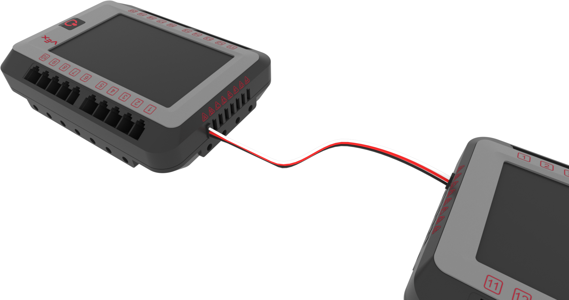

Vengono mostrati due V5 Brain, con il dispositivo Digital In collegato a una porta a 3 fili su ciascuno di essi.
Un utilizzo del dispositivo Digital In sarebbe per la comunicazione Digital In/Digital Out tra due cervelli robotici V5.

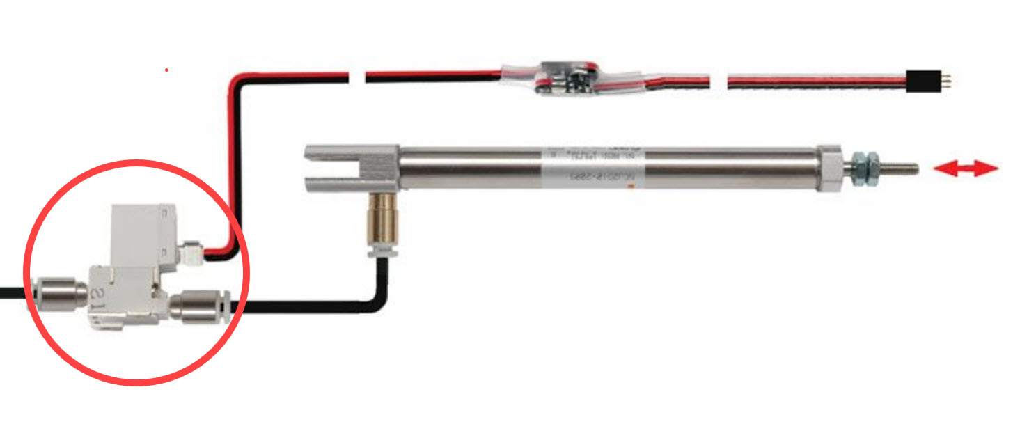

Elettrovalvola pneumatica con dispositivo di uscita digitale V5 collegato al relativo controller.
Il dispositivo VEXcode V5 Digital Out può essere utilizzato per attivare un'elettrovalvola pneumatica che controllerà il flusso d'aria per un sistema pneumatico VEX .
