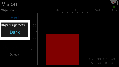

L'interfaccia del sensore visivo è stata aggiornata con Luminosità oggetto impostata su Scuro, evidenziata da un bordo bianco. Lo stesso oggetto rosso viene ora visualizzato in un colore più scuro e il rettangolo è stato spostato in una zona più ampia del grafico. Le coordinate dell'oggetto vengono aggiornate a CX 100, CY 149, larghezza 132 e altezza 124.
Premendo il pulsante Object Brightness si modifica la luminosità della firma cromatica preconfigurata.
Ciò può migliorare la precisione del rilevamento nelle attuali condizioni di illuminazione. I livelli di luminosità disponibili sono:
