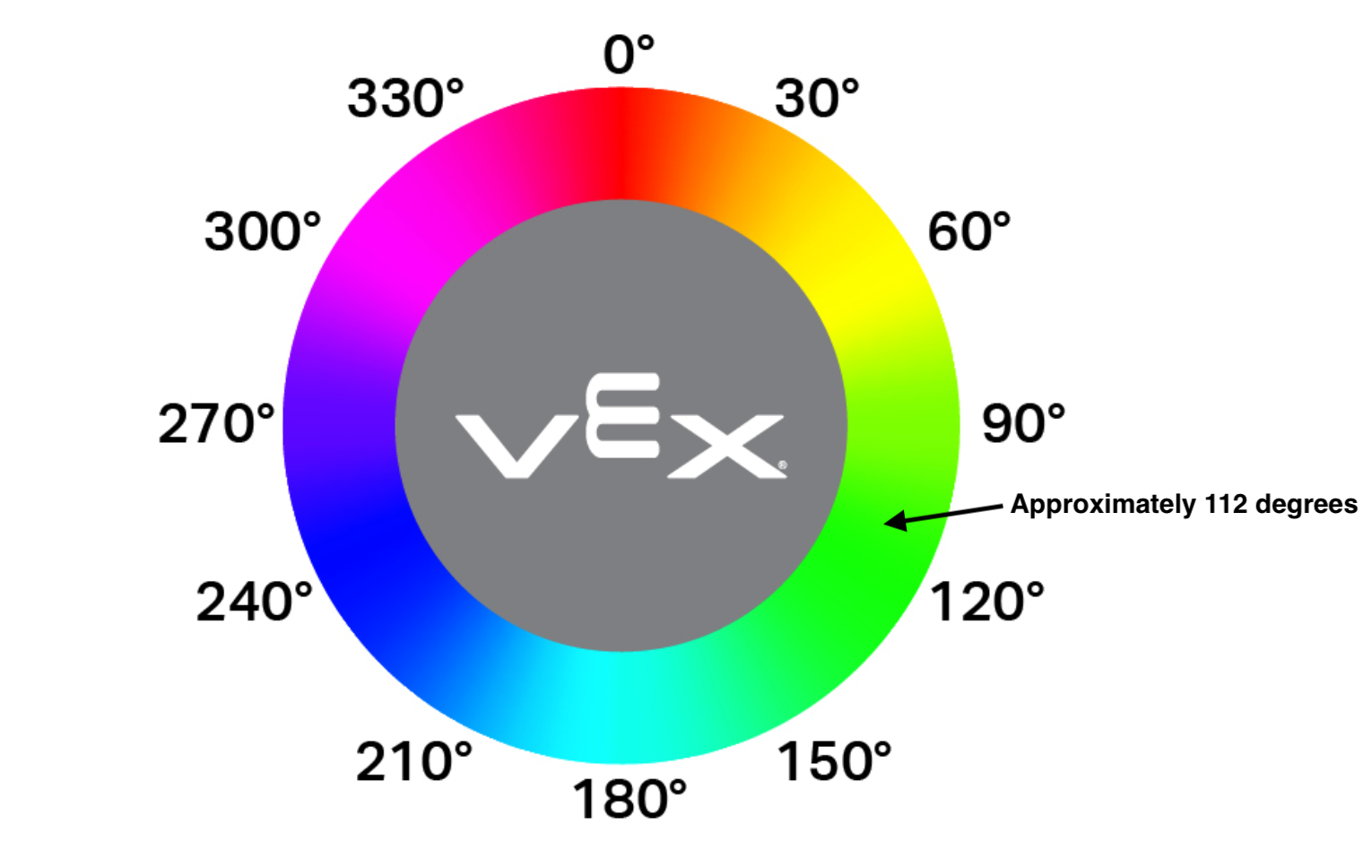

Una ruota cromatica circolare che mostra uno spettro completo di tonalità contrassegnate con valori in gradi lungo il perimetro, che aumentano con incrementi di 30 gradi da 0° nella parte superiore a 360°.
Una tonalità è un numero sulla ruota dei colori, compreso tra 0 e 360 gradi, che rappresenta il tipo di colore.

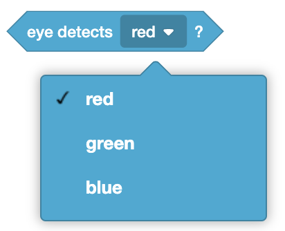

Quando si utilizza il blocco l'occhio rileva il colore? , il robot verifica se la tonalità segnalata dal sensore oculare rientra in un determinato intervallo per quel colore:
  • Rosso: 340°–20°
  • Verde: 80°–145°
  • Blu: 160°–250°

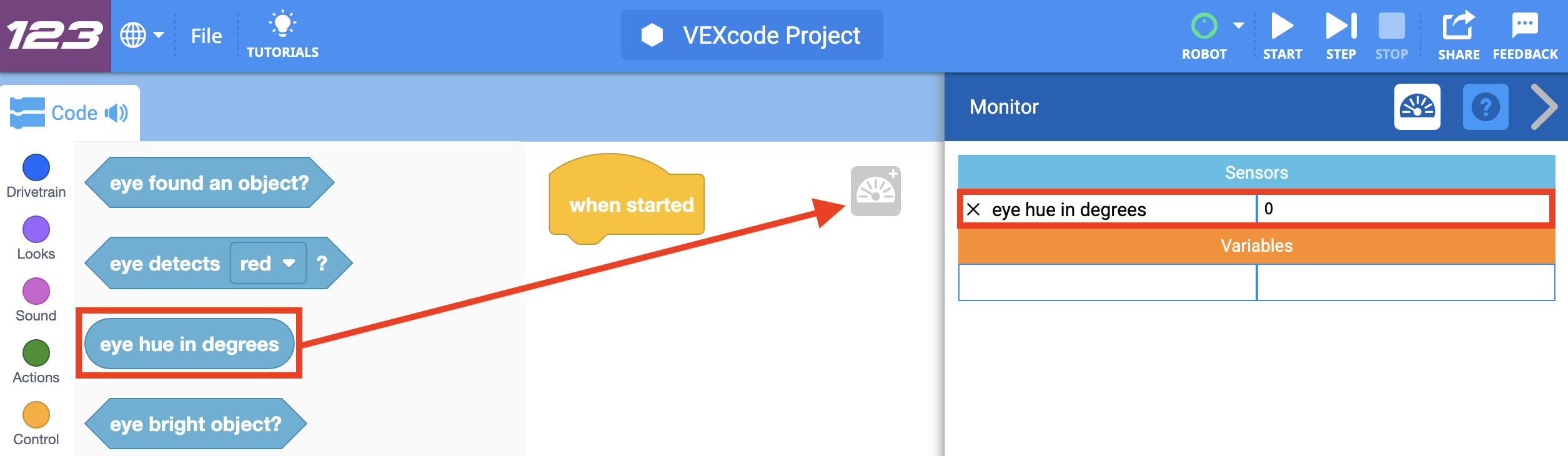

Nota: Se la tonalità non rientra in questi intervalli, anche se all'occhio umano sembra ancora il colore desiderato, il progetto potrebbe non comportarsi come previsto. Questo problema può essere attenuato utilizzando il bloccoeye hue e il blocco range operator per creare un intervallo personalizzato di valori di tonalità.

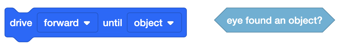

Rilevamento di oggetti
Il sensore oculare è in grado di rilevare anche la presenza di qualcosa fisicamente vicino alla parte anteriore del robot. Si tratta di un'operazione diversa dal rilevamento del colore o della luminosità. Invece di misurare il colore o la quantità di luce riflessa, il sensore controlla se un oggetto è sufficientemente vicino da essere considerato "davanti" al robot.
Per essere rilevato, l'oggetto deve trovarsi a circa 18 mm di distanza dal sensore. Si noti che questo valore può essere influenzato da fattori ambientali come l'illuminazione ambientale.
Questo tipo di rilevamento viene utilizzato con i seguenti blocchi:
