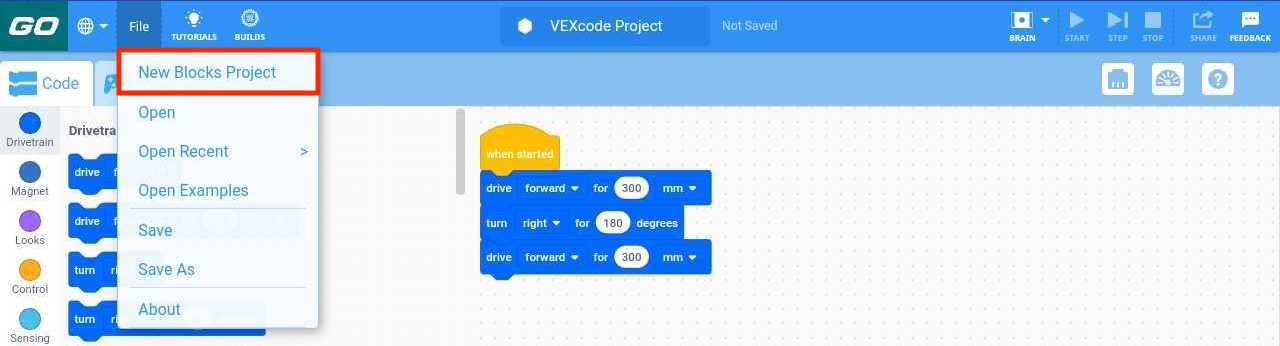

Crea un nuovo progetto
Un nuovo progetto si apre quando viene aperto VEXcode GO. Ma è anche possibile aprire un nuovo progetto dal menu File.
Seleziona "Nuovo progetto blocchi" dal menu File.
Nota: quando si crea un nuovo progetto, apparirà una richiesta di salvataggio se il progetto corrente non è già stato salvato. Consulta la sezione "Salva un progetto" per i dettagli su come salvare un progetto.

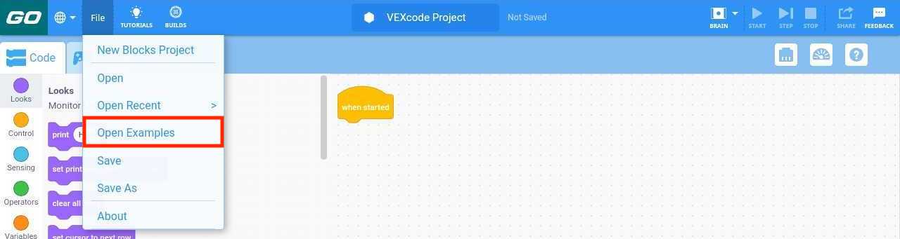

Apri un progetto di esempio
Apri un progetto di esempio selezionando "Apri esempi" dal menu File.

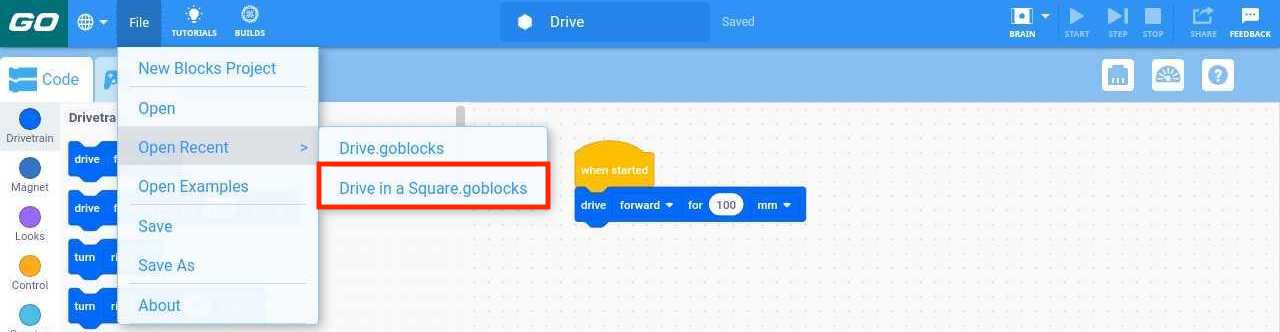

Apri un progetto recente
Apri l'elenco dei progetti recenti dal menu File.
Quindi, seleziona un progetto recente per aprirlo.

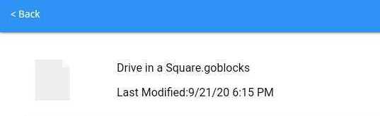

Seleziona "Apri" dal menu File per aprire un progetto esistente.
Seleziona il file per aprire un progetto.

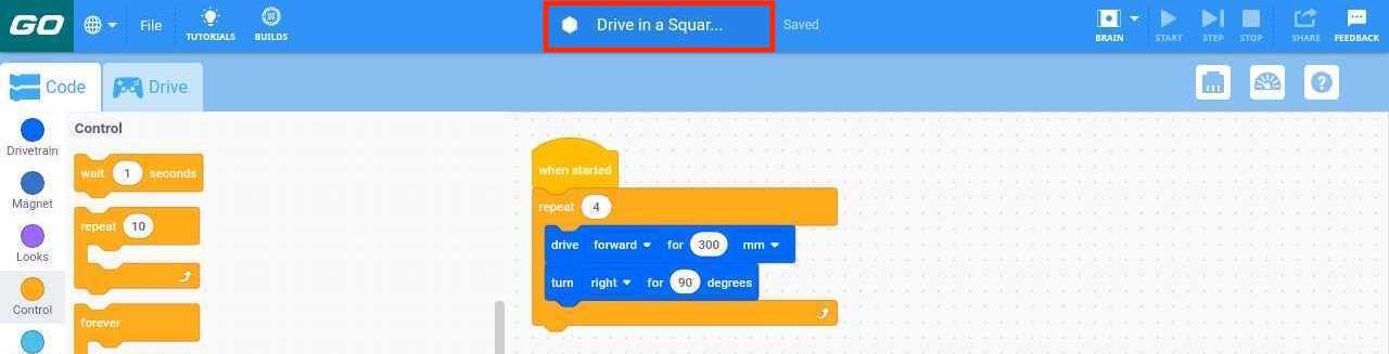

Il progetto si aprirà nell'area di lavoro e il nome del progetto apparirà nell'area Nome progetto.

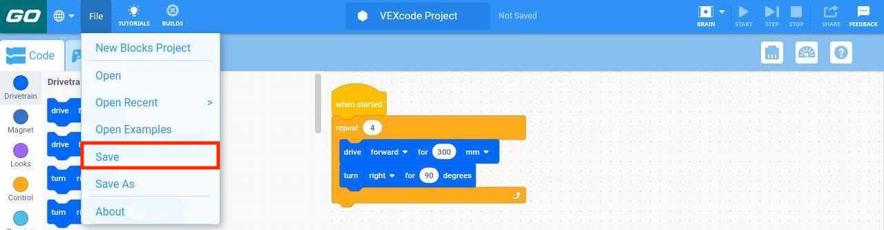

Salva utilizzando il menu File
Apri il menu File e seleziona "Salva".

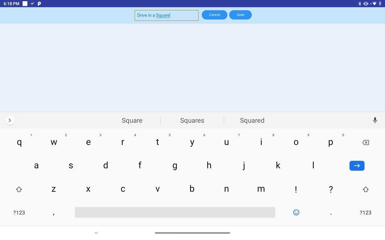

Usa la tastiera per dare un nome al tuo nuovo progetto.
Seleziona "Salva" dopo aver nominato il progetto.
