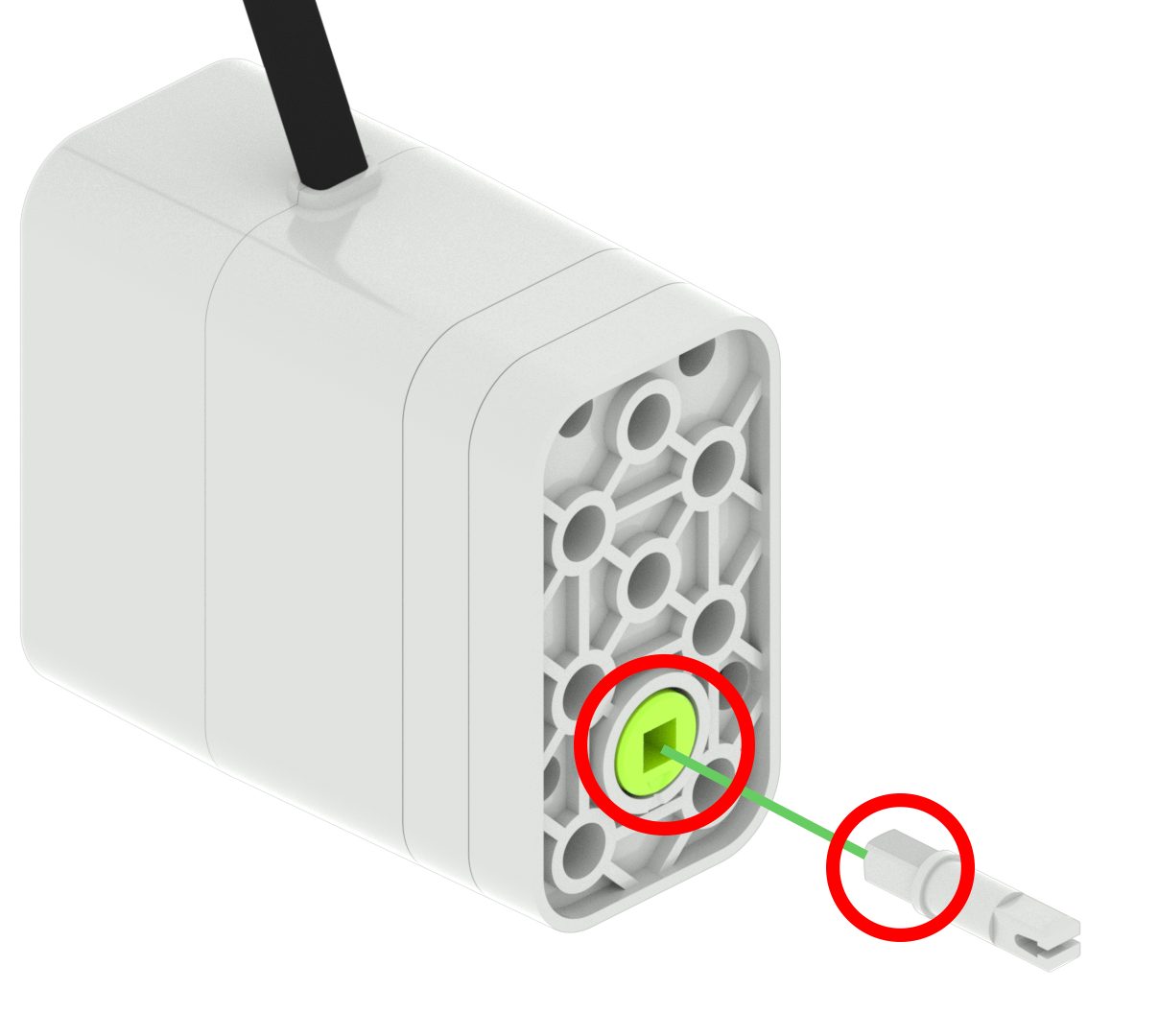

Pezzo di motore del kit VEX GO con un perno grigio inserito nel suo foro quadrato e la forma quadrata del perno evidenziata.
Quando un perno/albero quadrato viene posizionato in un foro quadrato e il perno/albero è costretto a ruotare, la parte con il foro quadrato sarà costretta a ruotare. Ad esempio, se un perno quadrato viene inserito nel foro quadrato di un motore, il perno può essere forzato a girare.
Pezzo motore con un perno grigio collegato e un pezzo ingranaggio verde posizionato sul perno grigio.
Se il foro quadrato di un ingranaggio verde viene inserito su un perno grigio quadrato rotante, anche l'ingranaggio sarà costretto a girare.

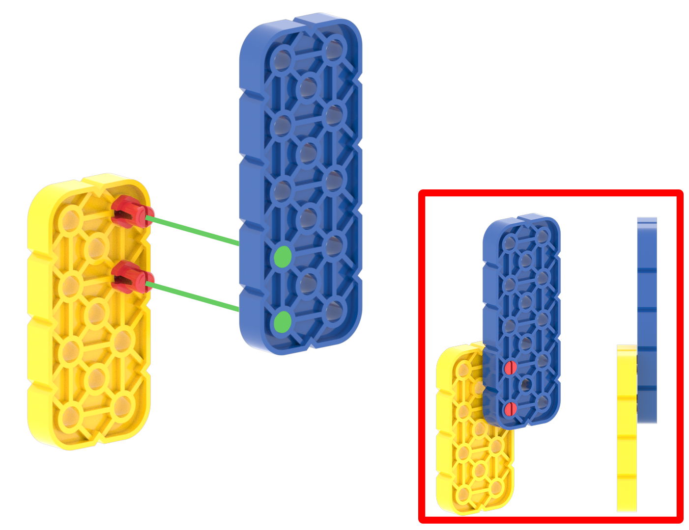

Due grandi travi collegate da due perni rossi condivisi.
Se due parti sono collegate da due o più connettori, non gireranno. Ad esempio, se una trave grande gialla ha due perni rossi inseriti nei suoi fori e una trave grande blu è inserita nei perni rossi, la trave grande gialla e la trave grande blu saranno saldamente collegate insieme.

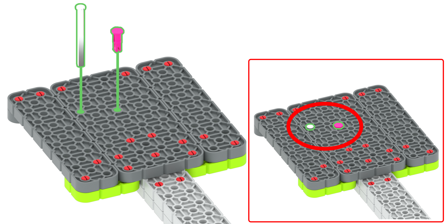

I perni e gli alberi del kit VEX GO hanno caratteristiche speciali chiamate cappucci o flange.
Cappellini
Diagramma che mostra un albero tappato e un perno rosa inseriti in una build e che mostra che non possono passare completamente.
I cappucci sono caratteristiche presenti sui perni rosa e sugli alberi con cappuccio che impediscono alle parti di passare completamente attraverso il foro della parte in cui sono inserite.
Diagramma che mostra uno spillo rosa inserito in un pezzo di trave, dimostrando che non può attraversarlo completamente.
Il perno rosa e l'albero ricoperto sono vantaggiosi in quanto non hanno una flangia, consentendo l'utilizzo di ingranaggi con vincoli stretti. Questo utilizzo viene utilizzato nella Code Base.

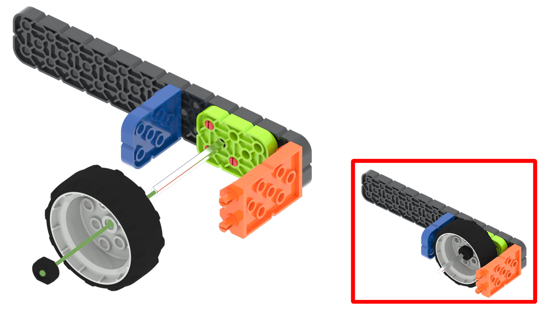

Schema di un collare per albero utilizzato per tenere in posizione una ruota Gray.
Un collare per albero può impedire che una parte scivoli via da un albero. Ad esempio, un collare per albero può impedire a una ruota grigia di scivolare via da un albero.

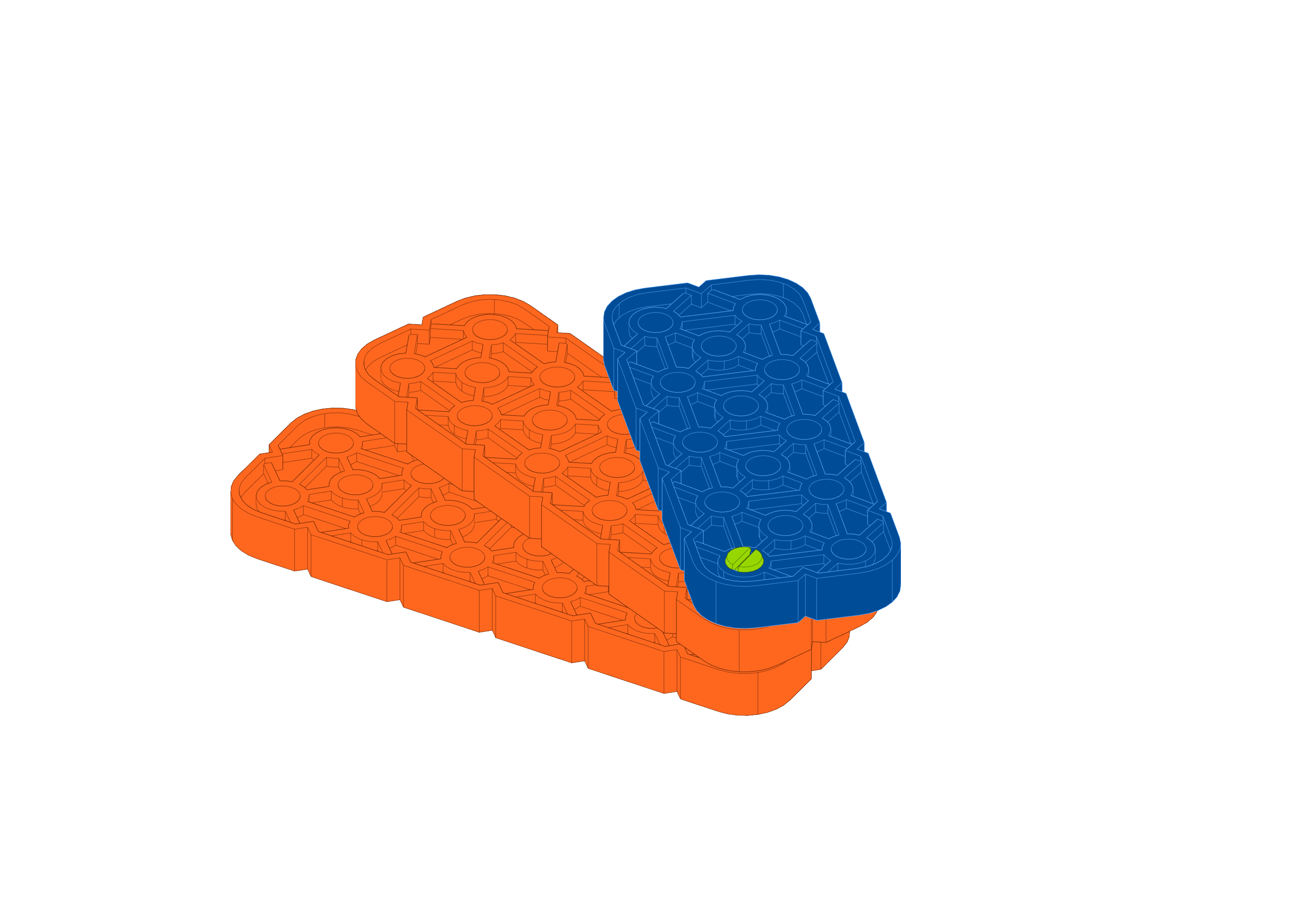

Un raggio giallo accanto a un raggio blu, con forme diverse ma anche colori diversi per aiutarli a distinguerli.
Oltre ad aiutare a identificare le parti necessarie per un passaggio nelle istruzioni di costruzione, le parti dello stesso colore avranno le stesse dimensioni. Ad esempio, i raggi gialli sono sempre più piccoli dei raggi blu.
Schema di una configurazione simmetrica di VEX GO, con gli stessi pezzi che condividono gli stessi colori su entrambi i lati per garantire che ogni lato sia uguale.
Questa funzionalità in cui la dimensione di una parte può essere identificata dal suo colore aiuta molto quando si abbinano le parti. Ad esempio, saprai che entrambi i lati dell'assieme hanno le stesse dimensioni se utilizzi una trave grande grigio scuro per ciascun lato.
