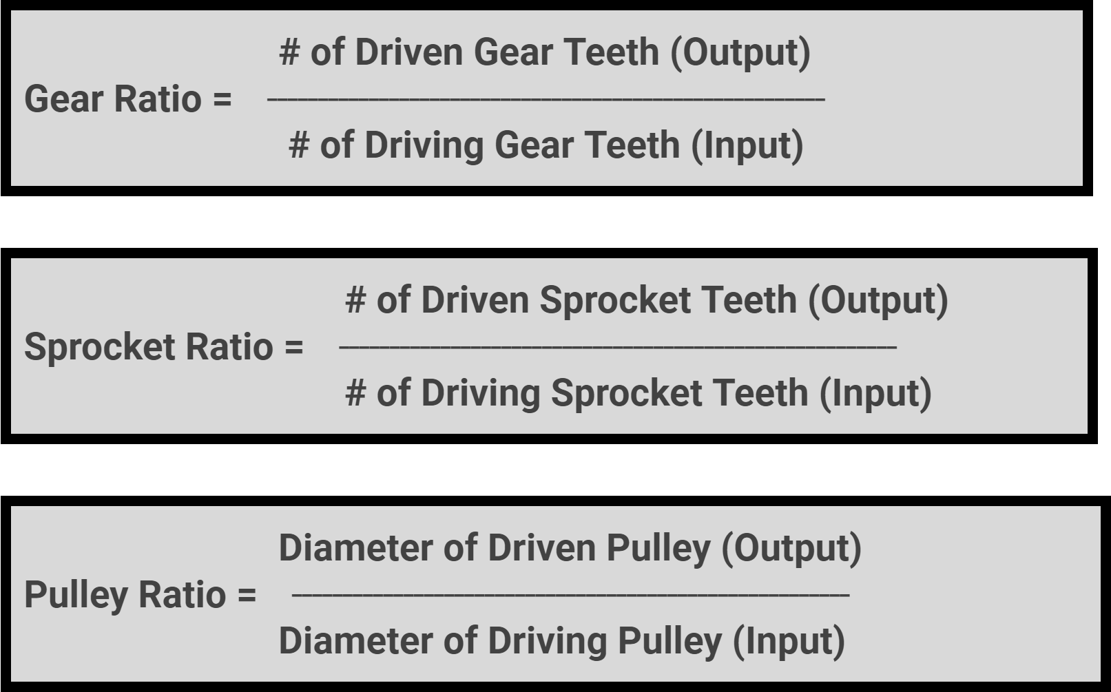

Tre equazioni per trovare i rapporti per ingranaggi, pignoni e pulegge definiti in input e output. L'ingresso è chiamato lato di comando e l'uscita è chiamata lato condotto. La prima equazione recita: Il rapporto di trasmissione è uguale al numero di denti dell'ingranaggio condotto diviso per il numero di denti dell'ingranaggio motore. La seconda equazione recita: Il rapporto tra i pignoni è uguale al numero di denti del pignone condotto diviso per il numero di denti del pignone motore. La terza equazione recita: Il rapporto di trasmissione è uguale al diametro della puleggia condotta diviso per il diametro della puleggia motrice.
La quantità di queste relazioni può essere calcolata mediante un rapporto output/input. Questo è:
  • Il numero di denti dell'ingranaggio di uscita/il numero di denti dell'ingranaggio di ingresso determina il rapporto di trasmissione della coppia.
  • Il numero di denti del pignone di uscita/il numero di denti del pignone di ingresso determina il rapporto di coppia del pignone.
  • Il diametro della puleggia di uscita/il diametro della puleggia di ingresso determina il rapporto di coppia della puleggia.

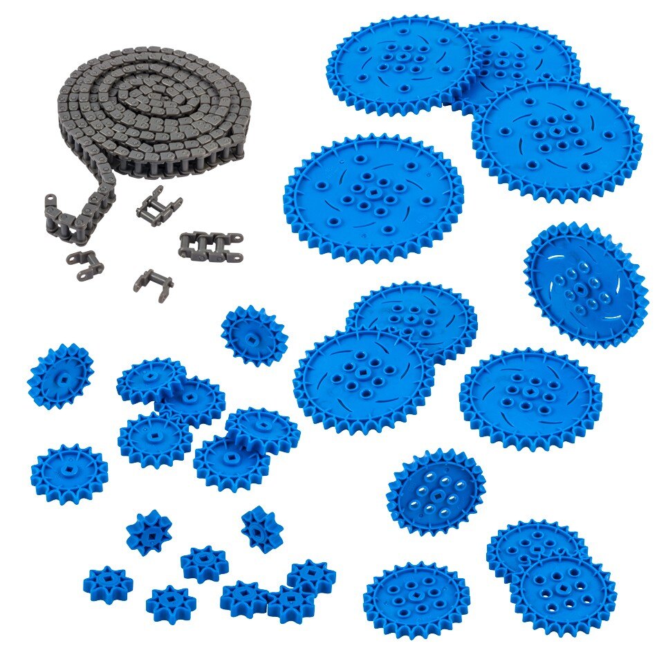

I pignoni in plastica VEX hanno cinque diverse dimensioni di pignoni (pignone da 8 denti, pignone da 16 denti, pignone da 24 denti, pignone da 32 denti, pignone da 40 denti) che possono essere combinati. Le pulegge in plastica VEX hanno quattro dimensioni disponibili (10 mm, 20 mm, 30 mm, 40 mm).

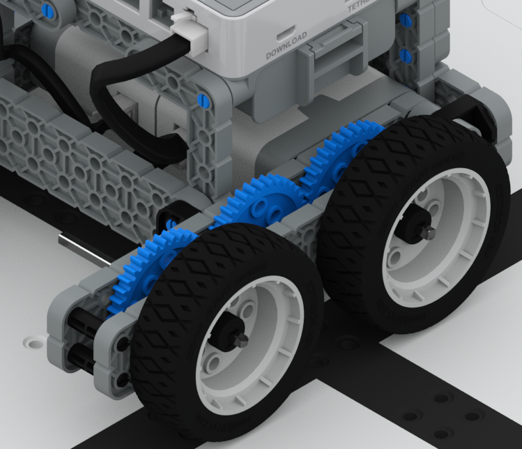

Trasferimento di potenza
Per il trasferimento di potenza possono essere utilizzati anche ingranaggi, ruote dentate e pulegge in plastica VEX. Ciò è necessario quando un progetto non consente a uno Smart Motor di azionare direttamente l'albero di una ruota o un altro componente. In questo caso, gli ingranaggi/ruote dentate/pulegge di ingresso e uscita avranno le stesse dimensioni, quindi non vi sarà alcuna modifica alla coppia o alla velocità di rotazione. Questo è spesso chiamato rapporto 1:1.
Alcuni esempi di ciò potrebbero includere:

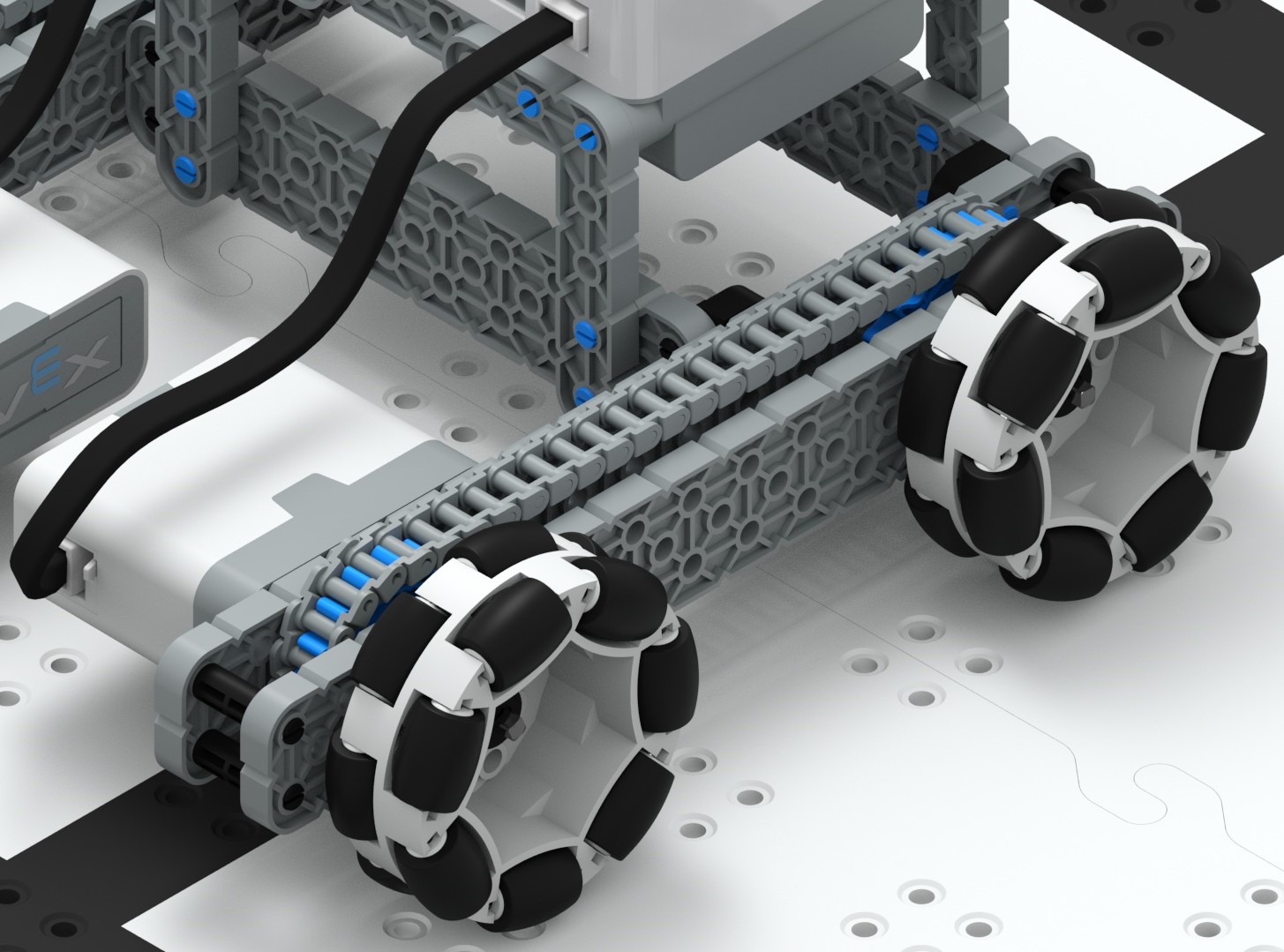

  • Una trasmissione può azionare entrambe le ruote su un lato guidando direttamente una ruota con un motore intelligente e azionando l'altra ruota collegandole insieme con pignoni e catena 1:1.
  • Una trasmissione può avere 3 marce (o qualsiasi altro numero dispari) in serie e avere una ruota collegata alla prima marcia e una ruota collegata all'ultima marcia. Se tutti gli ingranaggi hanno la stessa dimensione, il motore può azionare uno qualsiasi degli ingranaggi.
Tieni presente che quando si utilizzano le marce all'interno di una trasmissione è importante avere un numero dispari di marce tra le ruote. Questo perché quando un ingranaggio ne guida un altro, questi ruotano in direzioni opposte. Un numero pari di ingranaggi tra le ruote farà sì che le due ruote girino l'una contro l'altra, come mostrato in questa animazione.

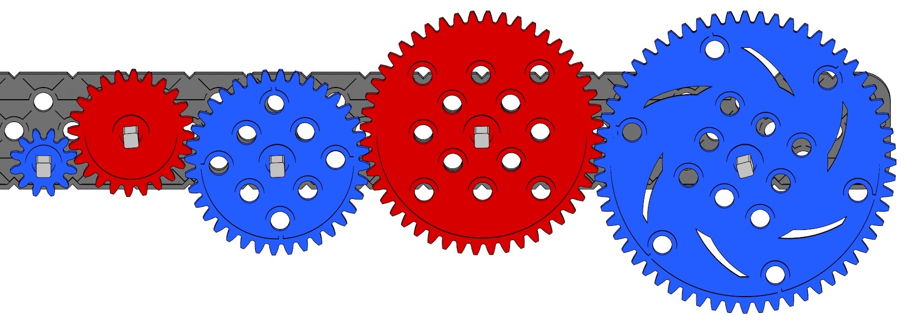

Diagramma di una serie di ingranaggi collegati, in cui un ingranaggio di ogni dimensione viene utilizzato in ordine consecutivo. I denti degli ingranaggi sono 12, 24, 36, 48 e poi 60.
Miscelazione degli ingranaggi "primari" da 12/36/60 denti con gli ingranaggi "secondari" da 24/48
Gears: Gears è uno dei più affidabili tra le tre scelte di componenti. Quando l'ingranaggio di ingresso gira, anche l'ingranaggio di uscita girerà, a meno che non vi sia una distanza eccessiva tra i supporti degli alberi degli ingranaggi. Ciò potrebbe consentire agli alberi di flettersi a sufficienza da permettere la separazione dei denti dei due ingranaggi. Ci sono alcuni potenziali svantaggi:
  • Gli ingranaggi devono essere disposti a distanze fisse l'uno dall'altro in modo che i denti di un ingranaggio si incastrino con quelli del successivo.
  • Gli ingranaggi devono essere allineati in linea retta tra loro. (Eccezione nota: per mescolare gli ingranaggi "primari" da 12/36/50 denti con gli ingranaggi "secondari" da 24/48. Gli ingranaggi secondari devono essere sfasati di mezzo passo oppure devono utilizzare il foro centrale aggiuntivo nelle travi 1x di lunghezza uniforme).

pignoni: anche pignone è una buona opzione. I loro alberi possono essere separati a qualsiasi numero di distanze di passo diverse perché la catena è assemblata da singole maglie agganciate insieme che possono essere assemblate in lunghezze personalizzate. Il pignone di trasmissione deve avere almeno 120o di catena avvolti attorno ad esso altrimenti la catena potrebbe saltare i denti sul pignone. I pignoni possono anche essere collegati insieme al Tank Tread. La ruota dentata di ingresso e quella di uscita ruoteranno sempre nella stessa direzione, come mostrato in questa animazione.

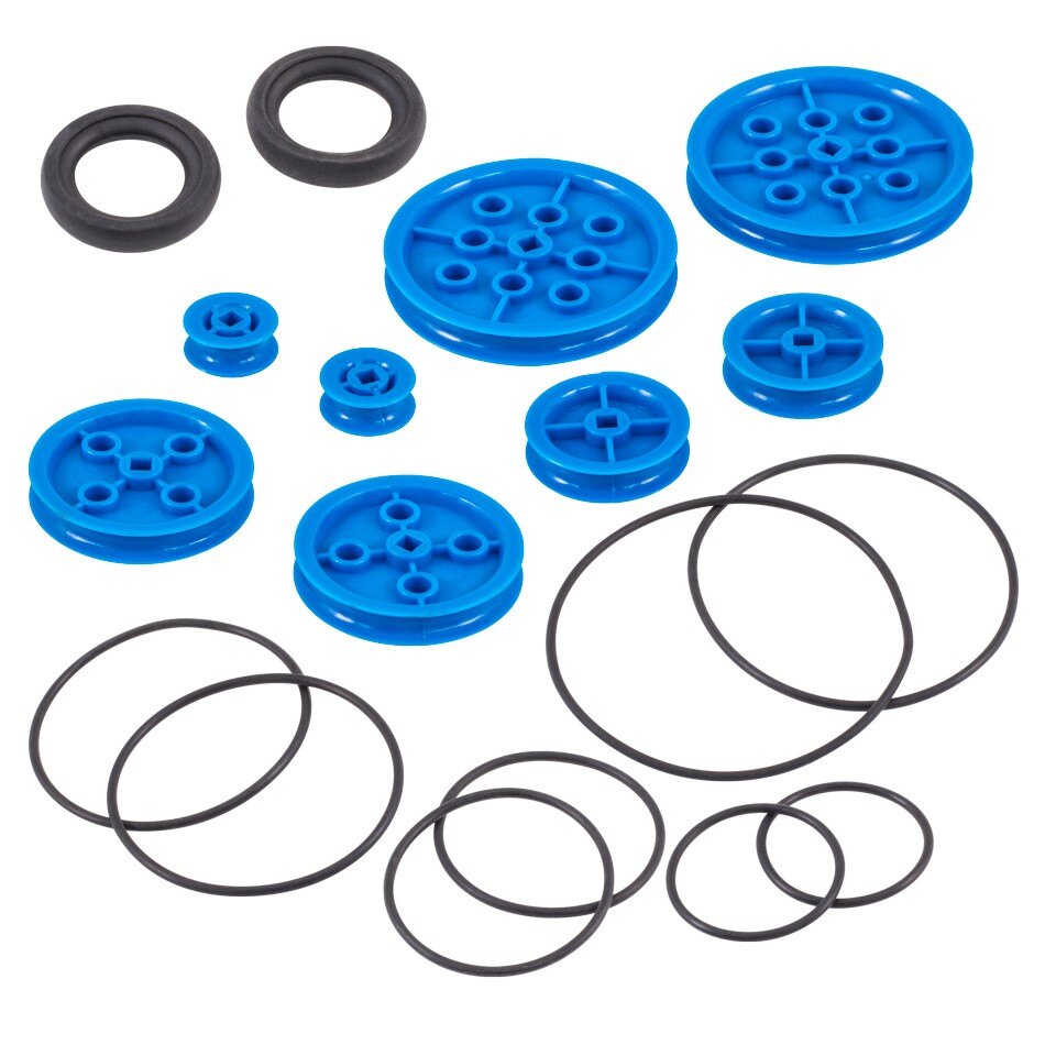

Pulegge: Le pulegge sono destinate a carichi leggeri. Sono limitati dalle distanze che possono essere separate dalle lunghezze dei nastri in gomma disponibili (30 mm. 40 mm. 50 mm. 60mm). Le cinghie di gomma per il sistema di pulegge sono lisce. Le cinghie scivoleranno se il carico che il sistema sta cercando di spostare è troppo grande. Come le ruote dentate, la puleggia di ingresso e quella di uscita normalmente ruotano nella stessa direzione. Come mostrato in questa animazione, se la cinghia della puleggia viene incrociata a forma di X, ruoterà invece in direzioni opposte. (Nota: le cinghie di gomma possono essere incrociate per invertire la direzione della puleggia di uscita.)
