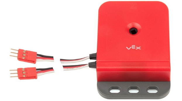

Descrizione
Lo Optical Shaft Encoder è un sensore digitale che misura la rotazione di un albero utilizzando un disco encoder interno. L'alloggiamento dell'encoder ottico è dotato di tre fori di montaggio asolati per consentire un facile montaggio sulla struttura del robot.
La custodia è inoltre dotata di un coperchio rimovibile che consente la pulizia e l'ispezione del disco interno dell'encoder. Al centro dell'alloggiamento si trova il mozzo centrale del disco dell'encoder. Questo mozzo consente l'inserimento di un albero quadrato e mentre l'albero ruota, fa ruotare il disco dell'encoder interno.

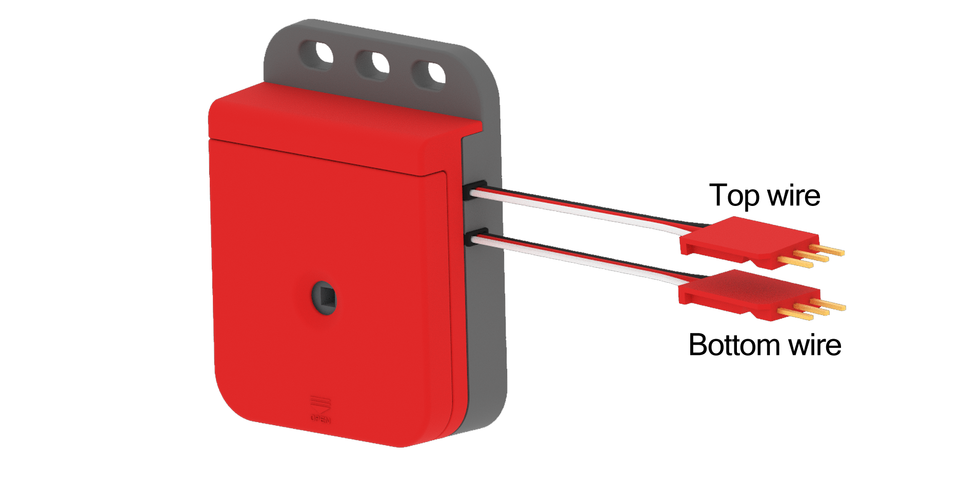

Cavi "superiore" e "inferiore"
Vista angolata del sensore Optical Shaft Encoder, con i suoi due cavi visibili ed etichettati come Cavo superiore e Cavo inferiore.
L'encoder ottico ad albero è uno dei sensori della serie a 3 fili. Dal lato dell'alloggiamento del sensore partono due cavi a 3 fili. Il cavo “superiore” è il cavo più vicino al foro di montaggio dell'alloggiamento, mentre il cavo “inferiore” è quello più vicino al mozzo centrale dell'encoder.

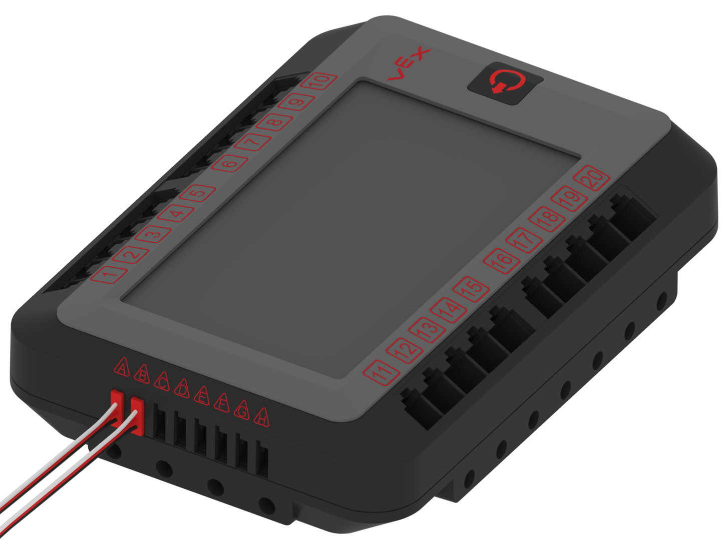

Questo sensore a 3 fili è compatibile con il Robot Brain V5 o il Cortex. I cavi del sensore possono essere prolungati utilizzando cavi di prolunga a fili.
Affinché lo Shaft Encoder ottico funzioni con il V5 Brain, entrambi i cavi del sensore devono essere completamente inseriti nelle porte a 3 fili del V5 Brain. Per misurare una rotazione in senso orario di un albero come direzione positiva/in avanti, il cavo “superiore” deve essere collegato a una porta a 3 fili e il cavo “inferiore” deve essere collegato alla porta a 3 fili consecutiva successiva più alta. Nota: funzioneranno solo coppie specifiche di porte (AB, CD, EF e GH).
Ad esempio, il cavo "superiore" del sensore potrebbe essere collegato alla porta a 3 fili A, quindi il cavo "inferiore" dovrà essere collegato alla porta a 3 fili B. Il sensore funzionerà se questi cavi sono invertiti , tuttavia una rotazione in senso orario verrà misurata come direzione negativa/inversa.
L'encoder ottico ad albero è disponibile nel kit sensore avanzato oppure in una confezione da 2 e può essere acquistato qui.
Encoder ottico dell'albero Porte a 3 fili
Vista angolata del dispositivo encoder ottico V5. Unità centrale V5 con due cavi a 3 fili collegati alle sue porte a 3 fili.

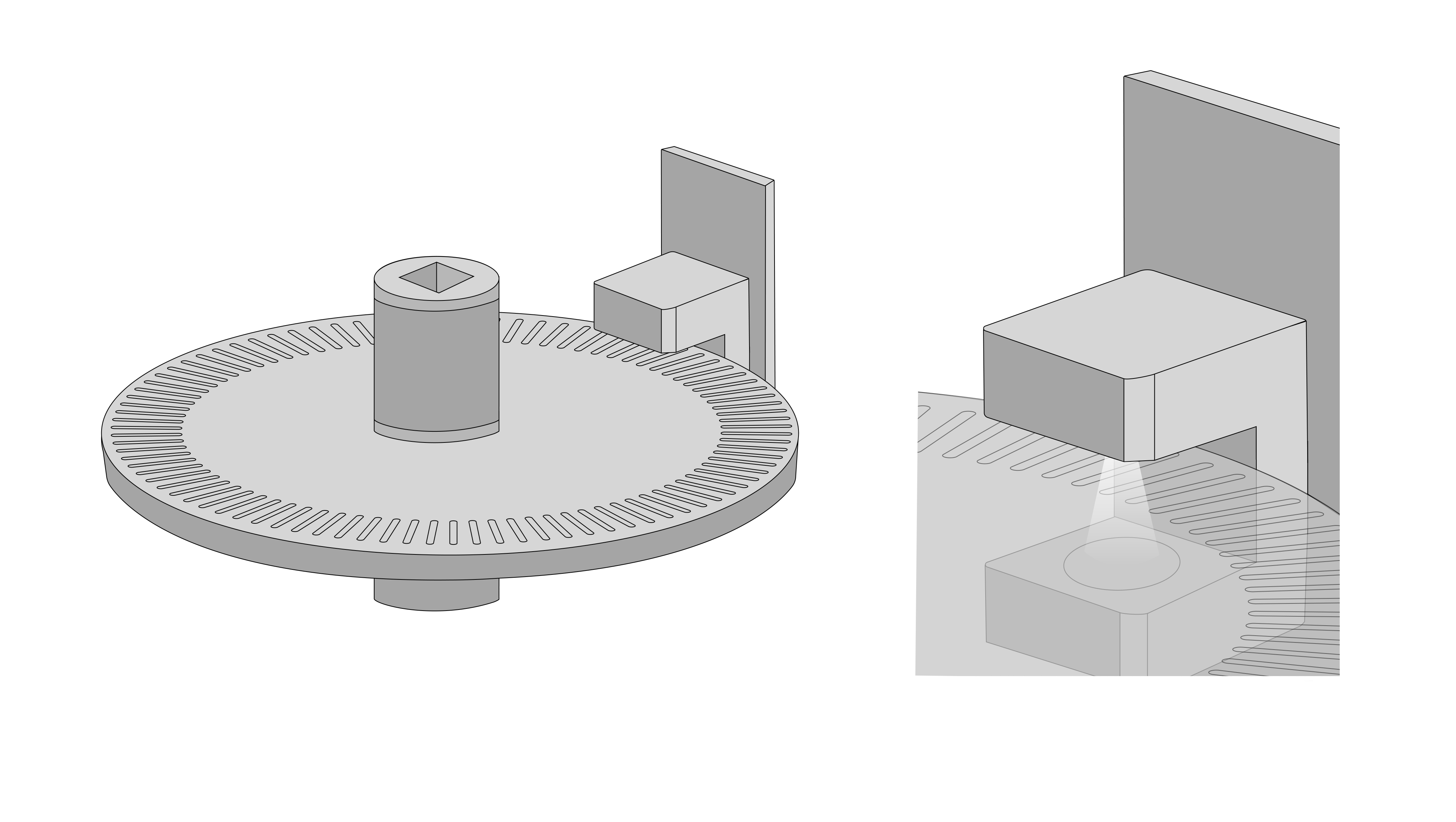

Come accennato in precedenza, l'encoder ottico per alberi ha un disco encoder interno con un mozzo centrale attraverso il quale può essere inserito un albero e ruoterà mentre l'albero ruota. Il disco ha piccole fessure attorno alla circonferenza del disco.
Disco encoder albero ottico
Due diagrammi che mostrano il meccanismo interno dell'encoder ottico ad albero. Viene mostrato un disco con 90 fessure lungo il suo bordo esterno. Su un lato del disco sono presenti due sorgenti luminose a LED a infrarossi, mentre sull'altro lato si trovano due sensori a infrarossi che rilevano la rotazione del disco.
Diagramma che mostra il disco posizionato accanto a una linea di misurazione, con frecce che indicano che il disco sta rotolando. Un'etichetta indica che 90 tacche sulla linea di misurazione corrispondono a 1 giro completo del disco.
Sopra un lato del bordo del disco ci sono due canali di luci LED IR e sull'altro lato ci sono due canali di sensori di luce IR. La luce viene bloccata mentre il disco gira da uno slot a quello successivo. Quando ciò accade, il sensore lo rileva e invia un impulso di segnale digitale al V5 Brain. Questo impulso indica che l'albero ha ruotato di una fessura. Sono presenti 90 slot, quindi 90 impulsi indicano che l'albero ha effettuato 1 rotazione completa.

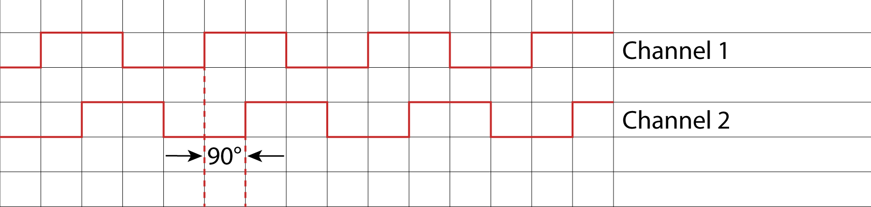

Diagramma di fase dei canali di segnale
Diagramma di fase dei due canali di segnale nel tempo. Il diagramma indica che i segnali si alternano di 90 gradi rispetto alla durata del segnale, quindi una variazione del segnale sul Canale 1 viene rilevata con un leggero ritardo dal Canale 2.
I due canali del sensore sono impostati in modo che i loro impulsi di segnale siano sfasati di 90o. Ciò consente ai segnali provenienti dall'encoder ottico dell'albero di indicare in quale direzione sta ruotando il disco/albero dell'encoder.
Ad esempio, se la fase ha il canale uno come impulso principale, il cervello V5 lo legge mentre l'albero gira in senso orario; oppure se l'impulso principale proviene dal canale due, ciò indica una rotazione in senso antiorario. Ciò non solo consente al V5 Brain di determinare la direzione di rotazione dell'albero, ma consente anche al Brain di aggiungere o sottrarre letture per un valore netto di quanto l'albero ha ruotato.

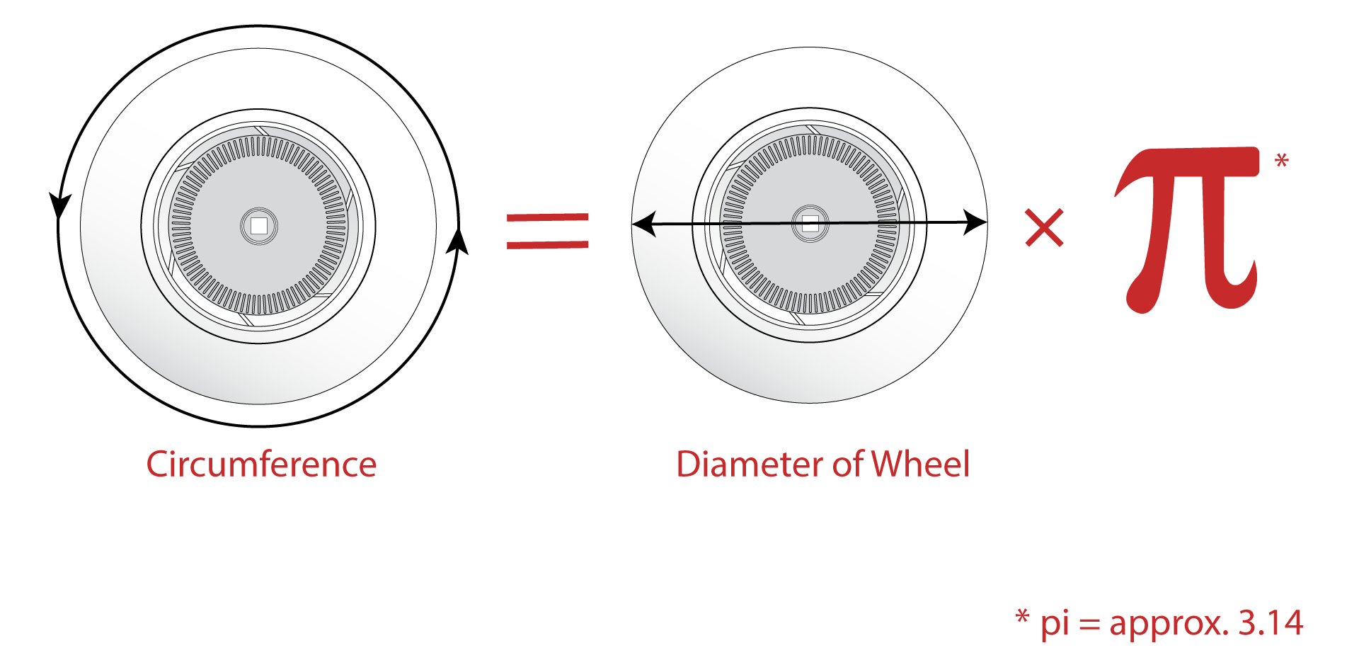

Determinazione della distanza
Diagramma che illustra come calcolare la circonferenza di un cerchio. La circonferenza è pari al diametro della ruota moltiplicato per PI, che è approssimativamente 3,14.
Diagramma che illustra come calcolare la distanza percorsa da una ruota. La distanza è pari alla circonferenza della ruota moltiplicata per il numero di giri.
L'encoder ottico deve essere abbinato a un linguaggio di programmazione come VEXcode o VEXcode Pro V5 per creare un programma utente che permetta al cervello di utilizzare gli impulsi del segnale per controllare il comportamento del robot.
Il V5 Brain insieme a un programma utente può essere utilizzato per convertire gli impulsi provenienti dall'codificatore ottico dell'albero in direzione di rotazione dell'albero, quantità di rotazione dell'albero e velocità di rotazione dell'albero. Se le dimensioni delle ruote motrici del robot sono incluse nel programma utente, anche la distanza percorsa dal robot e la velocità del robot possono essere determinate/controllate utilizzando il sensore.

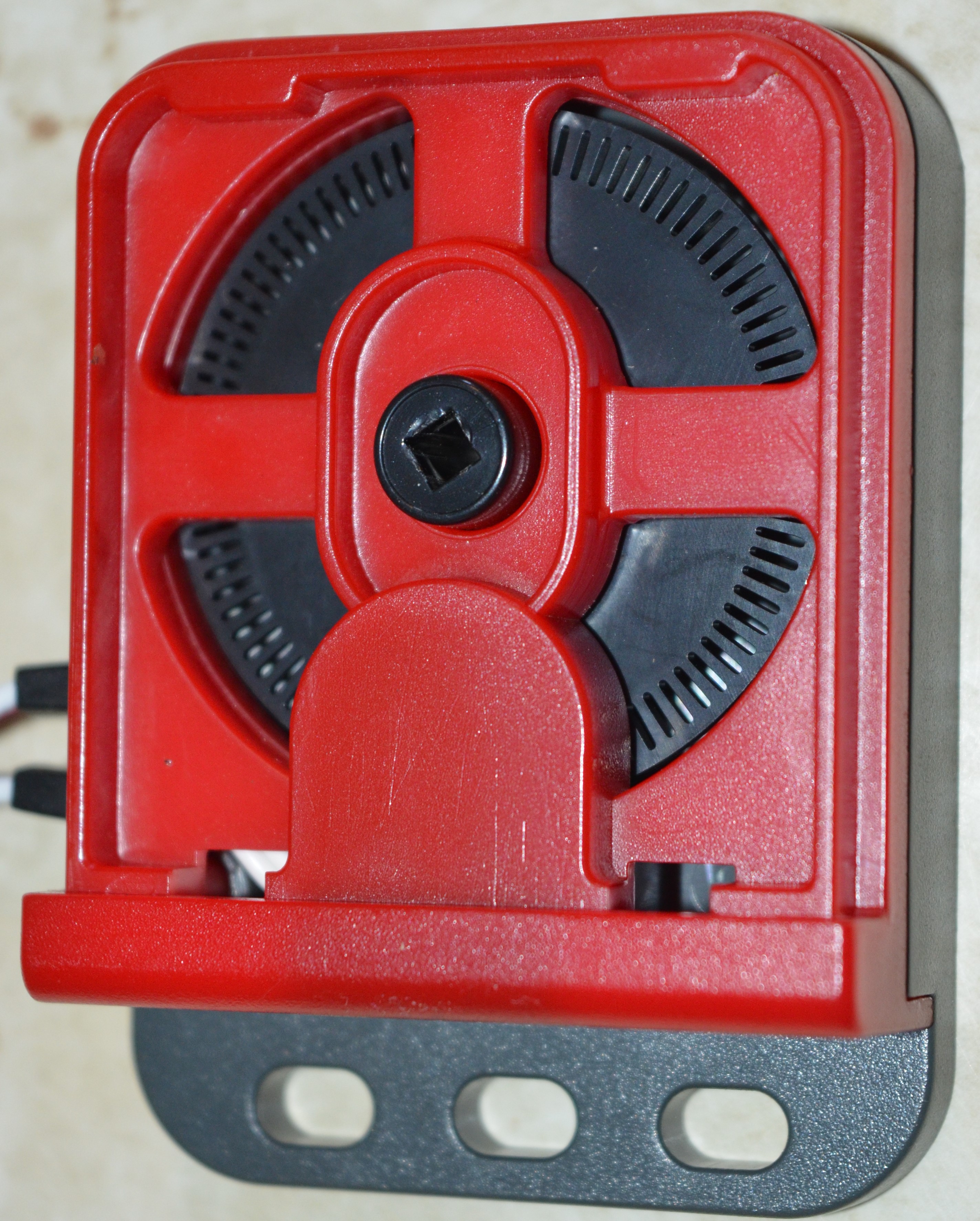

Interno dell'encoder ottico
Nella foto si vede un encoder ottico ad albero con il coperchio rimosso per consentirne la pulizia. Una volta rimosso il coperchio dell'encoder, è possibile vedere il disco e i suoi singoli alloggiamenti.
Nota: Se gli slot del disco del codificatore all'interno del codificatore a disco ottico si ostruiscono con polvere e detriti, le letture del sensore non saranno più accurate. È buona norma rimuovere occasionalmente il coperchio dall'alloggiamento e utilizzare aria compressa per eliminare eventuali materiali sciolti dall'interno del sensore.

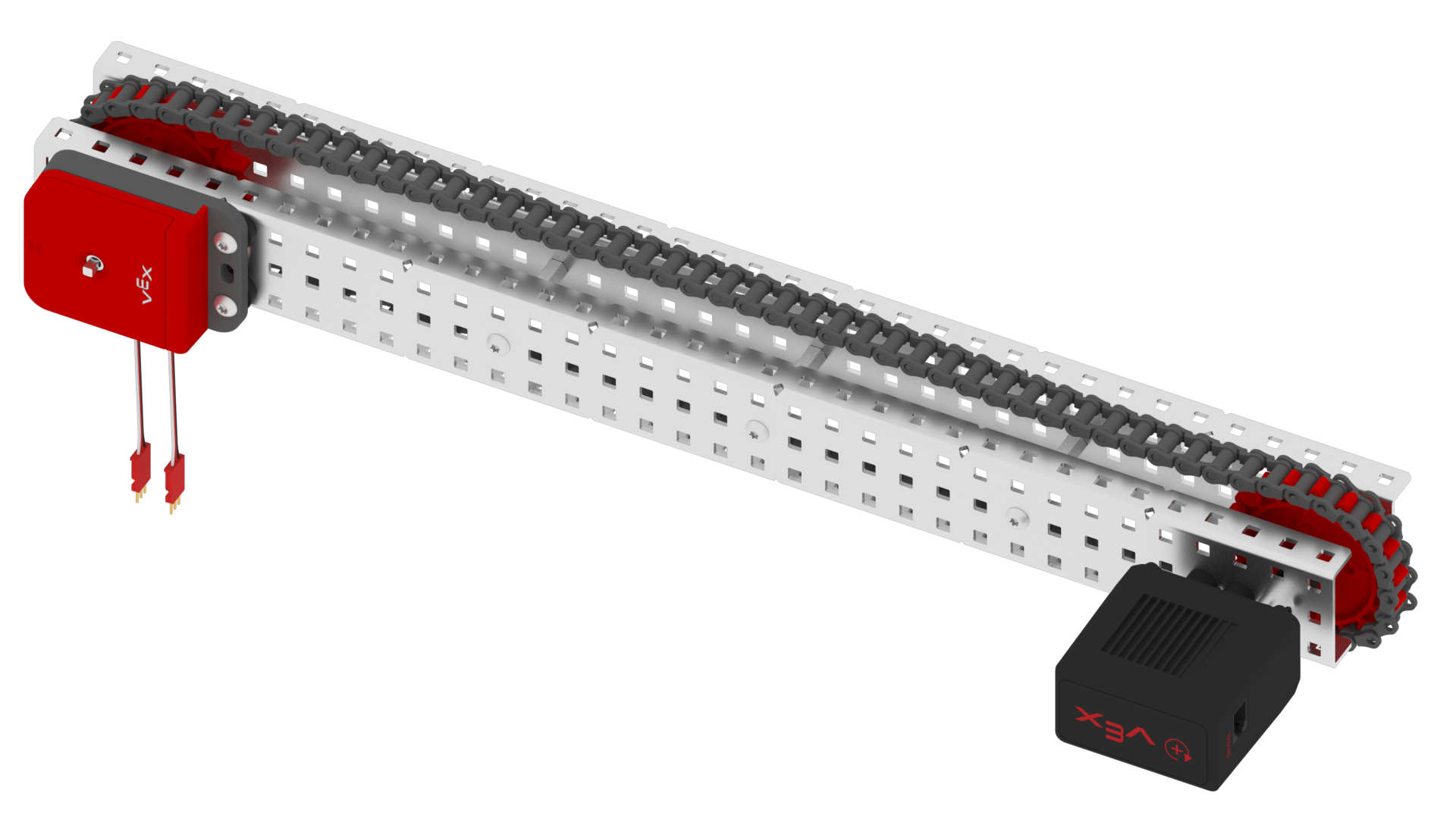

Lettura del rapporto di ingresso/uscita: Un altro ottimo utilizzo in classe di un encoder ottico è lo studio dei rapporti di trasmissione delle ruote dentate e del cambio. Un codificatore ottico dell'albero può essere posizionato sull'albero di uscita del lato "condotto" del rapporto pignone/ingranaggio. È possibile utilizzare un rapporto di trasferimento di potenza 1:1 per registrare una lettura di uscita prevista per l'encoder ottico dell'albero quando il motore intelligente V5 è impostato su una determinata potenza/velocità per il lato "azionamento" dell'albero di ingresso. Successivamente è possibile assemblare diversi rapporti e il rendimento previsto per il rapporto può essere confrontato con la lettura del rendimento effettivo.
Nella figura è mostrato un encoder ottico per albero collegato a un sistema di trasporto a catena che a sua volta collega l'encoder a un motore intelligente, consentendo così di misurarne la rotazione.

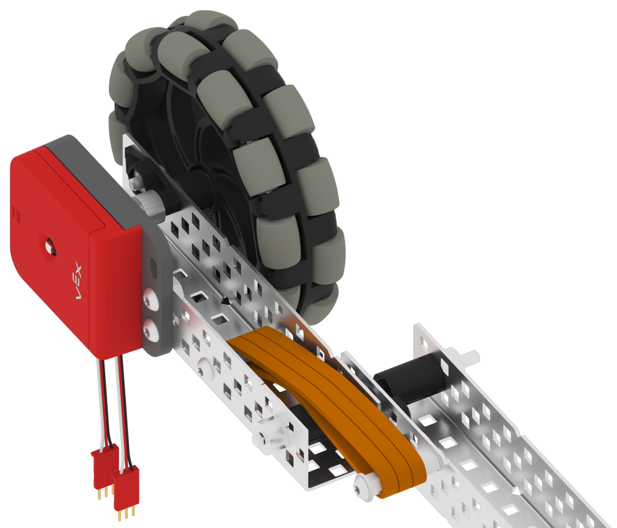

Encoder isolato con ruota/albero ottico su un gruppo ruota caricato a molla
Nella figura è mostrato un encoder ottico ad albero collegato, tramite un profilato a C, a una ruota passiva. La ruota è collegata al resto del robot tramite una molla realizzata con elastici.
Encoder isolato su ruota/albero ottico: Potrebbe verificarsi un caso (spinta di pezzi del gioco o altri fattori) in cui un robot potrebbe subire uno slittamento della ruota motrice. Non appena le ruote azionate da uno Smart Motor V5 iniziano a slittare, i valori degli encoder del motore non sono più validi. In questo caso, è possibile aggiungere al telaio del robot una ruota omnidirezionale isolata con un codificatore ottico sull'albero per misurare con precisione il movimento del robot. Si consiglia di caricare la “molla” di questo gruppo ruota mediante l'uso di elastici o tubi in lattice. Questo design consentirà alla ruota di misurazione di mantenere un contatto adeguato con la superficie del campo senza sollevare le ruote motrici dal pavimento.
