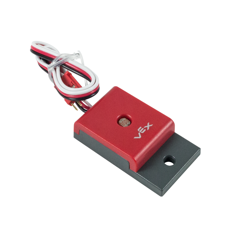

Il sensore di luce è un sensore che utilizza una fotoresistenza per misurare l'intensità della luce. È uno dei sensori della serie 3-Wire. Il sensore ha un unico foro di montaggio che gli consentirà di essere fissato alla struttura del robot.
I sensori a 3 fili sono compatibili con il cervello robot V5 o la corteccia. Il cavo del sensore può essere esteso utilizzando un cavo di prolunga afili.

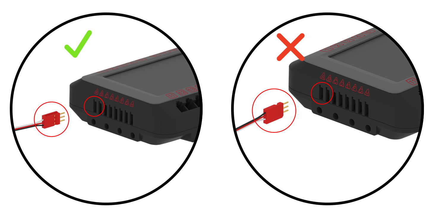

Due viste ravvicinate del cavo a 3 fili collegato a una porta a 3 fili sul V5 Brain. Il cavo a 3 fili viene mostrato prima orientato correttamente e poi orientato in modo errato. Il connettore del cavo deve essere allineato con l'apposito spazio sulla porta a 3 fili.
Affinché il sensore di luce funzioni con il V5 Brain, il cavo del sensore deve essere nella porta a 3 fili del V5 Brain. Nota: il connettore del cavo dei sensori è sagomato per adattarsi alla porta con un orientamento specifico.
Sensore di luce Cavo del sensore completamente inserito

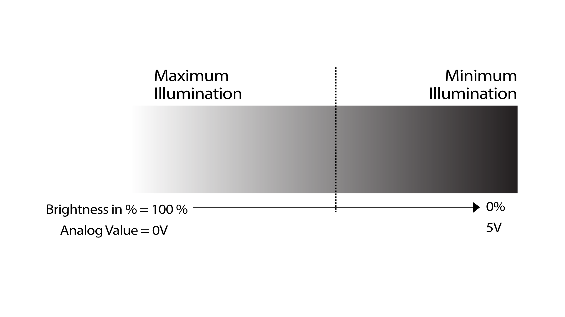

Grafico con gradiente di luminosità e i relativi valori analogici. Il grafico mostra che alla massima illuminazione, la luminosità in % è del 100% e il valore analogico è di 0 volt. Dall'altro lato del gradiente, in condizioni di illuminazione minima, la luminosità è dello 0% e il valore analogico è di 5 volt.
Il sensore di luce funziona grazie a una fotoresistenza montata al centro del suo alloggiamento. Questa fotoresistenza cambia il suo valore di resistenza a seconda della quantità di luce incidente che colpisce il sensore.
Il sensore di luce è un sensore analogico. Ciò significa che il sensore prenderà una sorgente da 5 V dal V5 Brain e il fotoresistore cambierà questo valore in un valore compreso tra 5 V e 0 V a seconda dell'esposizione alla luce. La tensione restituita al V5 Brain verrà convertita in una percentuale di luminosità della luce.
A causa della natura analogica del sensore, è necessario stabilire una soglia di luminosità per un valore restituito. In altre parole, se la luce che colpisce il sensore è troppo vicina all'intensità della luce di fondo, il sensore di luce non sarà in grado di rilevare alcuna differenza. È necessario utilizzare una certa soglia di luminosità percentuale più elevata sopra la luce di sfondo in modo che sia possibile rilevare una differenza oltre la normale fluttuazione dei valori analogici restituiti dalla luce di sfondo.
Una luce fioca potrebbe essere rilevata in una stanza buia, ma non verrà rilevata in una stanza ben illuminata.
