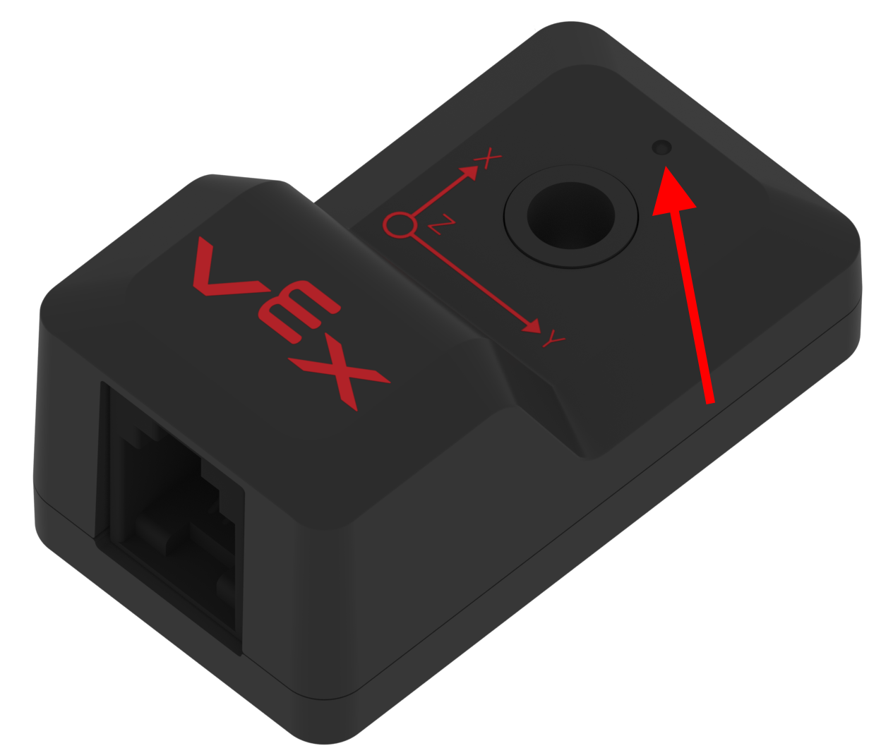

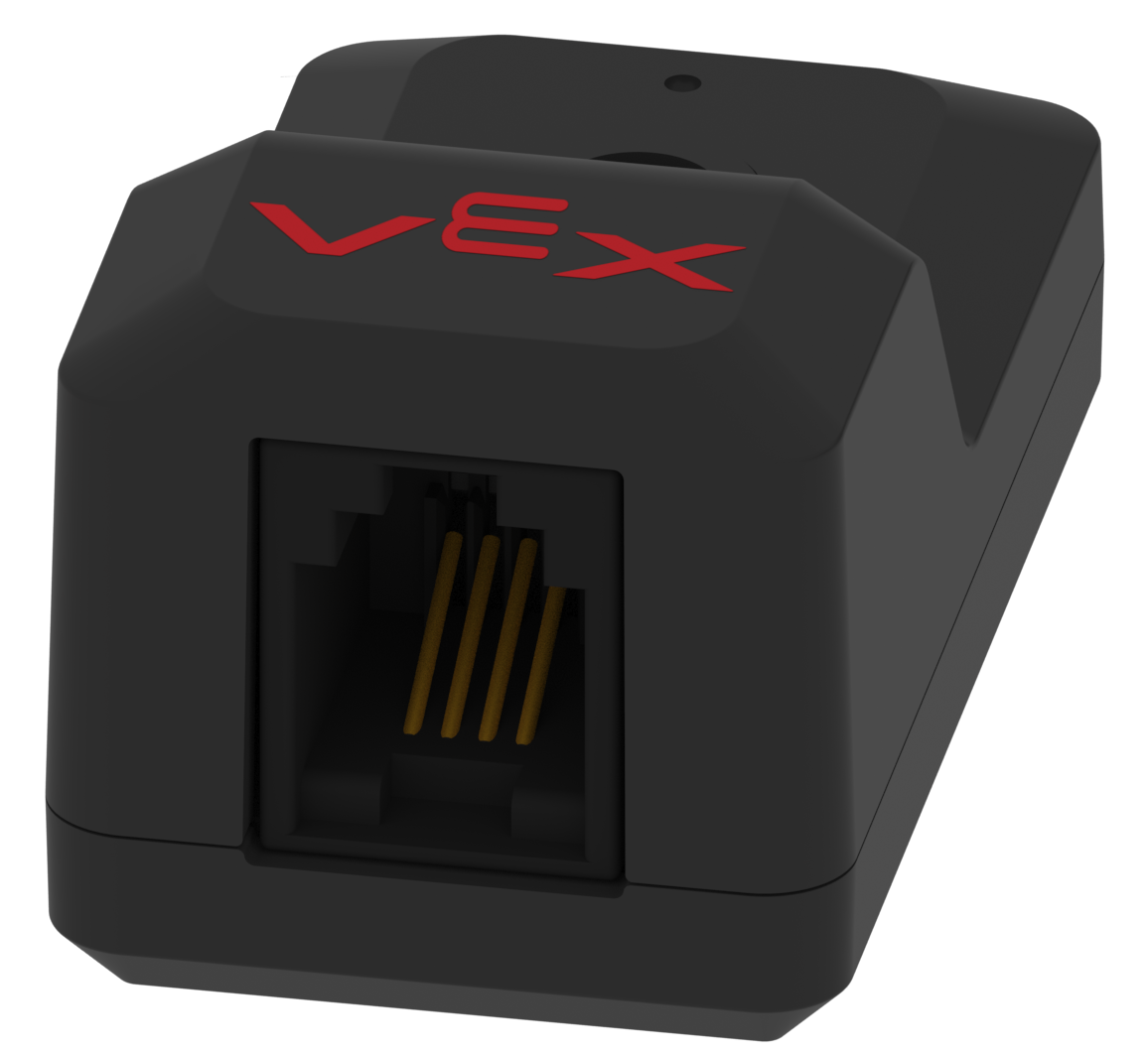

L'alloggiamento di questo sensore presenta un unico foro di montaggio che ne consente un facile montaggio sulla struttura del robot. Inoltre davanti al foro di montaggio è presente una piccola rientranza che segna il punto di riferimento del sensore. Sul fondo dell'alloggiamento è presente una borchia rotonda dimensionata per essere inserita in un foro quadrato di un pezzo di metallo strutturale. Ciò manterrà il sensore fissato al suo punto di attacco. Sul retro dell'alloggiamento del sensore è presente una Smart Port V5.
Punto di riferimento del sensore Mozzo rotondo nella parte inferiore dell'alloggiamento
Vista angolata del sensore inerziale V5 con il suo piccolo punto di riferimento evidenziato. Retro del sensore inerziale V5 con l'inserto filettato per una vite VEX #8-32 in evidenza e la sua sporgenza rotonda evidenziata.
Sull'alloggiamento accanto al foro di montaggio è presente un diagramma che indica l'orientamento dell'asse per il sensore inerziale.
Affinché il sensore inerziale funzioni con il V5 Brain, la V5 Smart Port del sensore e la Smart Port del V5 Brain devono essere collegate con un V5 Smart Cable. Il sensore inerziale funzionerà con una qualsiasi delle 21 porte intelligenti sul cervello. Quando colleghi uno Smart Cable V5 alle porte, assicurati che il connettore del cavo sia completamente inserito nella porta e che la linguetta di bloccaggio del connettore sia completamente agganciata.
Sensore inerziale V5 Porta intelligente con sensore inerziale Porta intelligente V5 Brain
Vista angolata del sensore inerziale V5. Da questa angolazione è visibile lo schema stampato che indica l'orientamento del sensore inerziale. Vista laterale del sensore inerziale V5 con la relativa Smart Port. Nella foto, V5 Brain è mostrato con uno Smart Cable collegato a una delle sue Smart Port. I cavi intelligenti possono essere utilizzati per collegare sensori e altri dispositivi al cervello.

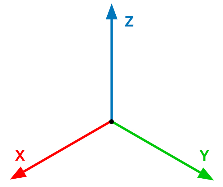

Accelerometro: L'accelerometro misura la velocità con cui il sensore cambia il suo movimento (accelera) lungo l'asse X, l'asse Y e/o l'asse Z. Questi assi sono determinati dall'orientamento del sensore inerziale. Ad esempio, un orientamento potrebbe avere l'asse X di un robot come movimento in avanti e all'indietro, l'asse Y come movimento laterale e l'asse Z come movimento su e giù (come il robot che si solleva da solo il campo su un palo sospeso).

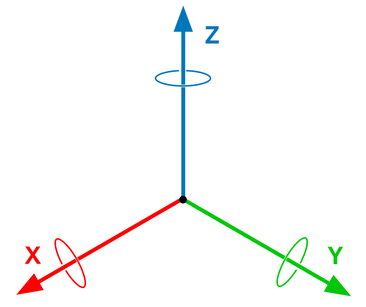

Giroscopio: Il giroscopio, invece di misurare il movimento lineare lungo il 3 asse, misura il movimento rotatorio attorno al 3 asse. Il sensore misura questa rotazione quando l'elettronica interna crea un punto di riferimento fisso. Quando il sensore ruota lontano da questo punto di riferimento, cambia il segnale di uscita.

Asse etichettato sul sensore inerziale 3 assi 3 assi di rotazione
Primo piano del sensore inerziale V5 con lo schema stampato che indica l'orientamento del sensore inerziale. Il diagramma presenta due frecce perpendicolari che indicano gli assi X e Y, e un cerchio che indica l'asse Z, puntato dritto verso l'alto. Diagramma degli assi X, Y e Z mostrati perpendicolari tra loro in una prospettiva isometrica. Diagramma degli assi X, Y e Z mostrati perpendicolari tra loro in una prospettiva isometrica. Ciascun asse è circondato da una freccia circolare, a indicare che rappresenta una rotazione tridimensionale.

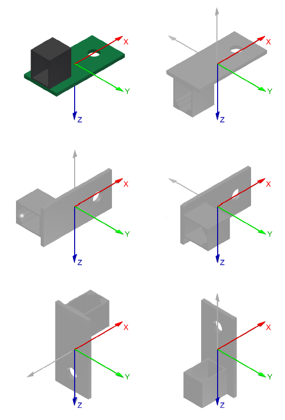

Il sensore inerziale regola sempre il suo orientamento durante la calibrazione in modo che la misurazione rotazionale sia la stessa. Ciò consente di posizionare il sensore in una qualsiasi delle 6 possibili posizioni di montaggio.
Sei possibili posizioni di montaggio per il sensore inerziale
Sono mostrati sei diversi orientamenti di montaggio per il sensore inerziale, per indicare che il suo orientamento iniziale non ha importanza.

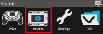

Lettura dei valori del sensore inerziale: È utile utilizzare la schermata Informazioni dispositivo sul V5 Brain per vedere i valori restituiti dal sensore inerziale. Questo può essere fatto con il sensore collegato al cervello tramite:
La schermata Brain è visualizzata nel menu Home con l'opzione Dispositivi evidenziata.
Rimuovi la protezione magnetica per schermo V5 Brain, accendi Brain e tocca l'icona Dispositivi.
La schermata Brain è visualizzata nel menu Informazioni dispositivo, che contiene un elenco di tutte le porte intelligenti del Brain e dei dispositivi connessi. L'icona del sensore inerziale nel menu Informazioni dispositivo è evidenziata per indicare che è possibile selezionare gli elementi per aprire i relativi menu informativi.
