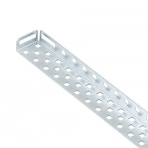

Che tipo di pezzi metallici strutturali verranno utilizzati per assemblare il telaio? VEX V5 offre numerose opzioni di personalizzazione in acciaio e alluminio. I canali C sono disponibili con 5 e 2 fori di larghezza, sia in acciaio che in alluminio. Sono disponibili canali a C in alluminio con larghezza di 3 fori. Più largo è il canale a C, minore è la probabilità che si pieghi o torca, tuttavia il telaio sarà più pesante. Sono disponibili angoli sia in acciaio che in alluminio con fori quadrati e angoli in acciaio con fori asolati. Gli angoli sono ideali per fissare e sostenere le torri. L'angolo in acciaio con fori asolati consente connessioni che non sono a 90 o. Le rotaie sono disponibili sia in acciaio che in alluminio. Le rotaie sono dotate di connettori terminali che forniscono un ulteriore punto di collegamento. Le rotaie sono uno dei tipi di metallo strutturale inclusi nei kit telaio.
Canale C Angolo Sbarra
Vista angolata di un profilato a C in metallo V5. Vista angolata di un elemento angolare metallico V5. Vista angolata di un elemento metallico della rotaia V5.

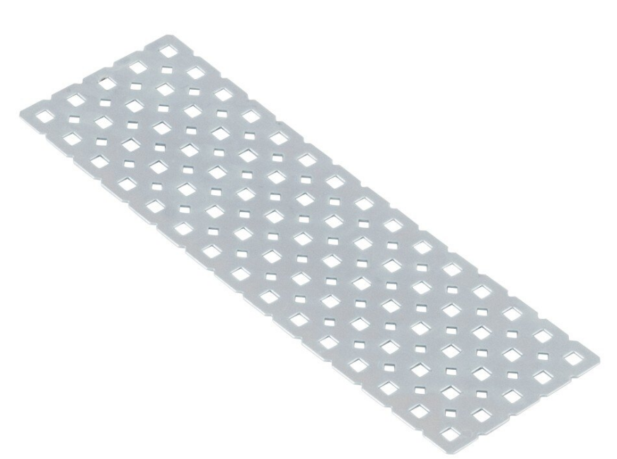

È opportuno sottolineare che le piastre e le barre metalliche (disponibili sia in acciaio che in alluminio) sono state escluse da questa discussione sui pezzi in metallo strutturale. Questo perché piastre e barre non hanno materiale che si estenda su tutti e 3 gli assi spaziali (X, Y,&Z) e quindi non hanno la resistenza strutturale per essere utilizzate come componente principale per un telaio. Tuttavia, queste parti metalliche possono svolgere alcune funzioni molto importanti in un telaio, come:
  • Piastre e barre possono essere utilizzate per sostenere e collegare gli altri componenti strutturali per irrigidire un telaio.
  • Le piastre o le barre d'acciaio possono essere montate a filo su un pezzo di metallo strutturale in alluminio per rinforzarne i fori quadrati quando un albero o una vite vengono inseriti attraverso il foro e l'albero/la vite subiscono una forte sollecitazione.
  • Piastre e barre possono fornire una superficie piana su un telaio su cui montare componenti come il V5 Robot Brain, la V5 Robot Radio e la V5 Robot Battery.
Piatto Sbarra
Vista angolata di una piastra metallica V5. Vista angolata di un elemento metallico V5 Bar.
