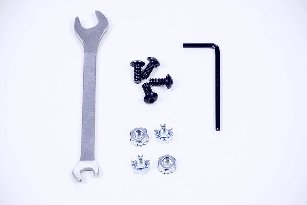

Passaggio 1: raccogliere i componenti necessari e rimuovere la batteria EDR
Di seguito è riportata un'immagine della chiave esagonale, della chiave inglese, delle viti e dei dadi elencati.
  • Avrai bisogno dei seguenti oggetti:
    • (1) Batteria del robot V5 (non mostrata)
    • (1) Cavo batteria robot V5 (non mostrato)
    • (2) Clip per batteria V5 (non mostrate)
    • (4) Viti n. 8-32 x 1/2".
    • (4) #8-32 Mantiene le noci
    • (1) Chiave da 11/32".
    • (1) Chiave esagonale da 3-32 pollici
    • Un Clawbot VEX EDR costruito (non mostrato)
  • Quando desideri collegare la batteria, avrai bisogno anche del V5 Robot Brain montato sul tuo robot.
  • Utilizzare la chiave inglese e la chiave esagonale per rimuovere le cinghie della batteria VEX EDR e la batteria NiMH del robot da 7,2 V dal robot prima di continuare.

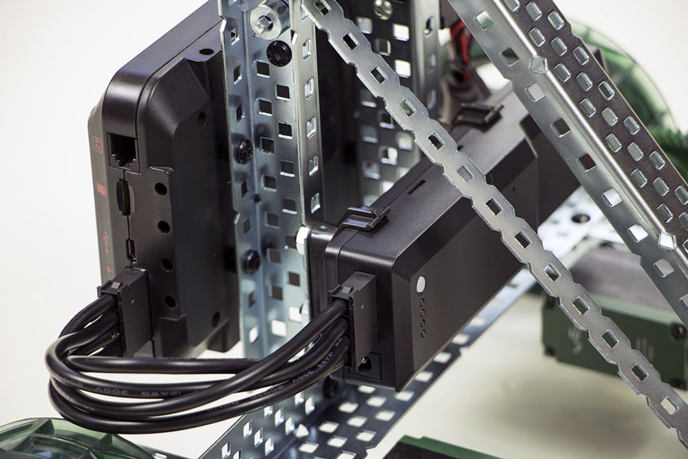

Passaggio 2: Montare le clip della batteria V5
Un'immagine ravvicinata delle clip della batteria fissate con viti e dadi sul lato opposto del canale C, dietro l'unità centrale del Clawbot.
  • Montare le due clip della batteria V5 sul fondo della struttura della parete interna per il braccio Clawbot.
Passaggio 3: Fissare la batteria del robot V5 nelle clip
La batteria è stata inserita negli appositi alloggiamenti sul Clawbot.
  • Premi la batteria nei fermagli finché non senti e senti che scatta in posizione.
Passaggio 4: Collegare la batteria del robot V5
Il cavo collega la batteria al cervello.
  • Collega la batteria al cervello del robot V5 utilizzando il cavo della batteria.
