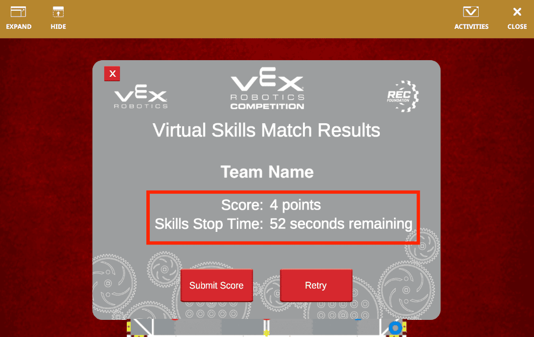

Quando un progetto viene interrotto o il timer raggiunge 0 secondi, verrà visualizzata la finestra Risultati corrispondenza. Verrà visualizzato il punteggio totale del progetto insieme al tempo rimanente dopo l'interruzione del progetto, come mostrato in questa immagine.

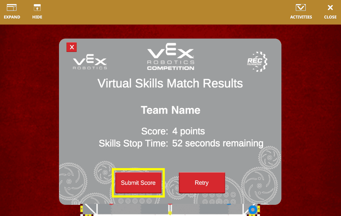

Per inviare il tuo punteggio, seleziona il pulsante Invia punteggio
I team registrati possono inviare ripetutamente i punteggi; il punteggio più alto determinerà la loro posizione nella classifica Virtual Skills.

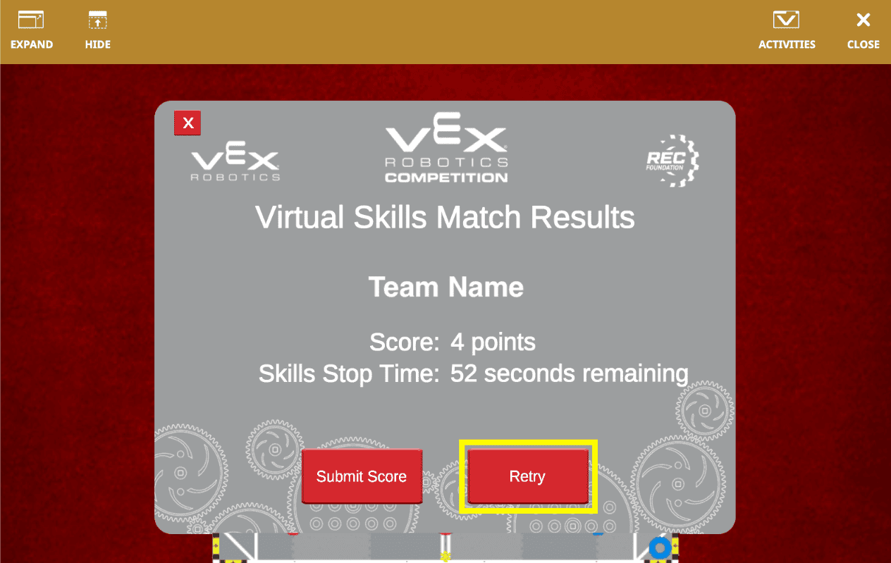

Selezionare il pulsante Riprova per chiudere la finestra Risultati partita e tornare al V5RC High Stakes Playground. Selezionando Riprovail campo verrà reimpostato.
