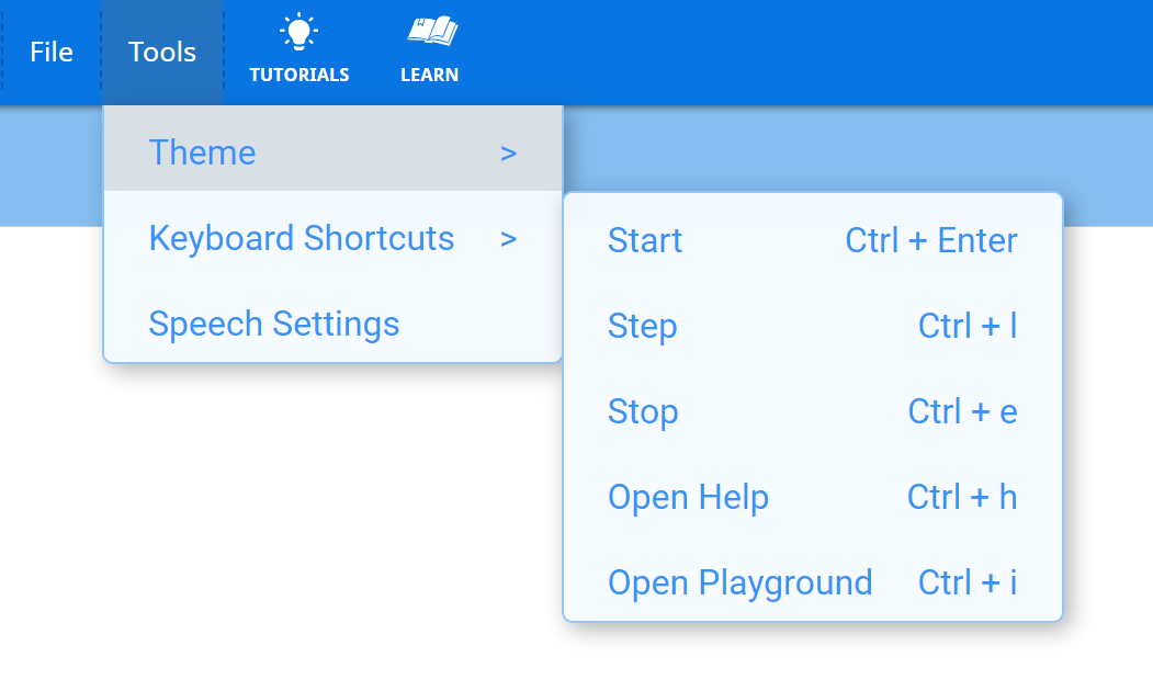

Avvia, esegui e interrompi il progetto
Una volta terminata la codifica del progetto, puoi utilizzare le scorciatoie da tastiera per attivarlo:
  • Ctrl + Invio avvierà il progetto.
  • Ctrl + I (L minuscola) consente di avanzare nel progetto.
  • Ctrl + e interromperà un progetto in esecuzione.
  • Ctrl + h aprirà la documentazione di aiuto per i Blocchi.
  • Ctrl + i aprirà il Playground.
