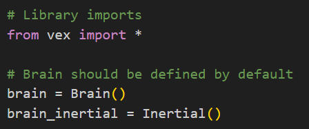

  • All'inizio di questo programma, dovremo importare i moduli Python per controllare VEX IQ Brain (2a generazione) e recuperare i dati da esso. Quindi, inizia aggiungendo queste istruzioni al progetto.
    # Importazioni della libreria
    da vex import *
    # Brain dovrebbe essere definito per impostazione predefinita
    brain = Brain()
    brain_inertial = Inertial()

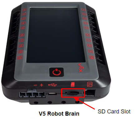

Collegare la scheda SD al VEX Brain
Prima di scrivere i dati su un file su una scheda SD, inserire prima la scheda SD nello slot per schede SD del VEX Brain.
Nella figura è mostrato il cervello V5 con lo slot per schede SD evidenziato. Lo slot per la scheda SD si trova sul lato del Brain, a destra della porta USB-C.
Nota: Formattare la scheda SD su FAT32 per la scrittura dei dati. Si consiglia di utilizzare schede SD di dimensioni pari o inferiori a 32 GB.
Per garantire che la scrittura dei dati su un file sulla scheda SD possa essere eseguita in condizioni adeguate, dovremo aggiungere il codice per verificare se la scheda SD è inserita correttamente nel VEX IQ Brain (2a generazione).

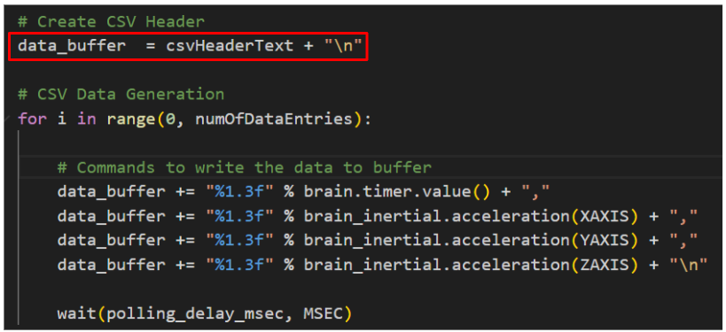

  • Successivamente, aggiungi il testo dell'intestazione CSV alla stringa data_buffer prima del ciclo for per la raccolta dei dati.
    # Crea l'intestazione CSV
    data_buffer = csvHeaderText + "\n"
    # Generazione dati CSV
    for i in range(0, numOfDataEntries):
        # Comandi per scrivere i dati nel buffer
        data_buffer += "%1.3f" % brain.timer.value() + "\n"
        data_buffer += "%1.3f" % brain_inertial.acceleration(XAXIS) + ","
        data_buffer += "%1.3f" % brain_inertial.acceleration(YAXIS) + ","
        data_buffer += "%1.3f" % brain_inertial.acceleration(ZAXIS) + "\n"
        wait(polling_delay_msec, MSEC)

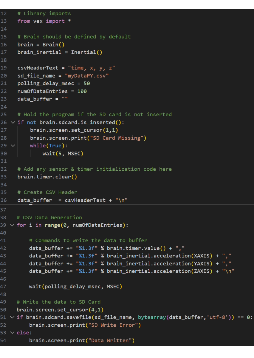

Congratulazioni! Abbiamo sviluppato un progetto di registrazione dati che raccoglie i dati di accelerazione con VEX IQ Brain (2a generazione) e li memorizza in un file CSV sulla scheda SD. Successivamente, esploreremo come aprire il file CSV per l'analisi dei dati.
# Importazioni di librerie
da vex import *
brain = Brain()
csvHeaderText = "tempo, x, y, z"
sd_file_name = "myDataPY.csv"
polling_delay_msec = 50
numOfDataEntries = 100
data_buffer = ""
# Sospendi il programma se la scheda SD non è inserita
if not brain.sdcard.is_inserted():
    brain.screen.set_cursor(1,1)
    brain.screen.print("Scheda SD mancante")
    while(True):
        wait(5, MSEC)
# Aggiungi qui il codice di inizializzazione del timer per qualsiasi sensore &
brain.timer.clear()
    data_buffer += "%1.3f" % brain.timer.value() + ","
# Scrivi i dati sulla scheda SD
brain.screen.set_cursor(4,1)
if brain.sdcard.savefile(sd_file_name, bytearray(data_buffer,'utf-8')) == 0:
    brain.screen.print("Errore di scrittura SD")
else:
    brain.screen.print("Dati scritti")

    Il grafico dei dati è aperto in Fogli Google e mostra l'accelerazione degli assi X, Y e Z nel tempo. Il valore di Z rimane vicino a meno uno, mentre i valori di X e Y rimangono vicini a zero.
    Nota: Possiamo utilizzare l'editor di grafici per selezionare un tipo di grafico diverso o modificare il grafico in base alle nostre esigenze.
Fino a questo punto, abbiamo terminato il progetto di registrazione dati che raccoglie i dati con VEX IQ Brain (2a generazione) e li salva in un file CSV sulla scheda SD. Inoltre, abbiamo imparato a leggere il file CSV sulla scheda SD utilizzando Fogli Google e persino a creare un grafico per ulteriori analisi. E dopo? Proviamo a pianificare esperimenti più entusiasmanti utilizzando il robot VEX per la registrazione dei dati, per osservare come i mutevoli fattori ambientali influenzano vari tipi di dati e ottenere una comprensione più profonda del mondo che ci circonda.
