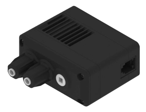

Vista angolata del componente V5 Smart Motor.
Il design meticoloso e le prestazioni elevate del V5 Smart Motor (5,5 W) sono stati determinanti per la sua implementazione di successo e l'adozione diffusa. Migliaia di ore di ingegneria e analisi sono state dedicate alla progettazione di questo motore. Tutto deve funzionare insieme: motore, ingranaggi, encoder, scheda elettronica, gestione termica, imballaggio e montaggio. Gli utenti possono controllare la direzione, la velocità, l'accelerazione, la posizione e il limite di coppia del motore.

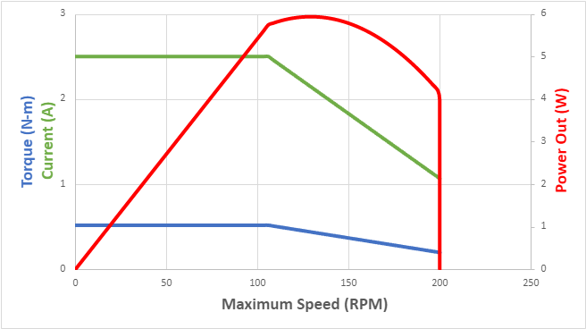

Grafico che mostra tre valori: coppia, corrente e potenza in uscita a determinate velocità massime (RPM). Dopo 120 giri al minuto, tutte le linee tendono al ribasso e terminano completamente a 200 giri al minuto.
Questo grafico dice tutto. La potenza massima è di 5,5 W continui e la coppia massima è di 0,5 Nm. La velocità libera è limitata via software dal processore del motore per mantenere prestazioni costanti da motore a motore e per consentire la massima velocità sotto carico.
