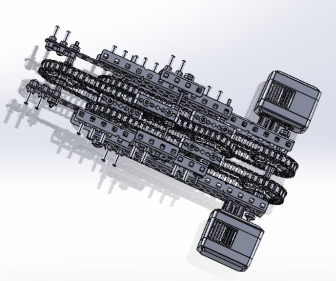

Model 3D ini adalah contoh bagaimana roda gigi dapat digunakan pada suatu mekanisme.
Untuk desain khusus ini, kedua motor menggunakan sistem rantai dan sproket yang sama. Hal ini menyatukan kekuatan motor-motor tersebut, sehingga menghasilkan daya yang lebih besar.
Ini dapat digunakan untuk mengangkat benda berat atau banyak benda sekaligus, atau meningkatkan torsi pada desain sistem penggerak.

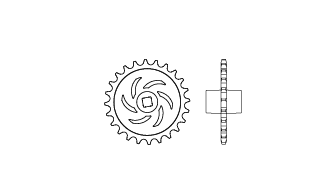

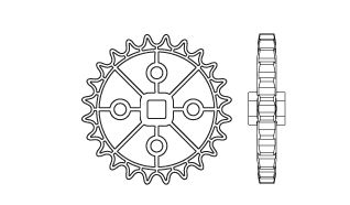

Roda gigi

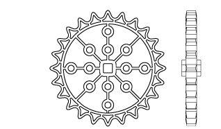

Roda Gigi Standar
Bagian Sprocket standar ditunjukkan dari bagian depan dan samping. Potongan Sprocket ini lebih kecil.
Roda Gigi 6P
Potongan Sprocket 6P ditunjukkan dari bagian depan dan samping. Potongan Sprocket ini sedikit lebih besar.
Roda Gigi Kekuatan Tinggi
Bagian Sprocket Kekuatan Tinggi ditunjukkan dari bagian depan dan samping. Potongan Sprocket ini adalah yang terbesar.
Dirancang untuk membawa beban sedang. Memungkinkan pembangunan mekanisme yang lebih kecil dan lebih kompak. Memungkinkan beban yang lebih tinggi.

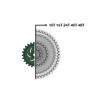

Lima ukuran berbeda: 10T/15T/24T/40T/48T
Diagram yang membandingkan berbagai ukuran Sproket Standar. Garis besar setiap ukuran sproket ditampilkan secara konsentris untuk menunjukkan perbedaan dalam ukuran dan jumlah gigi.

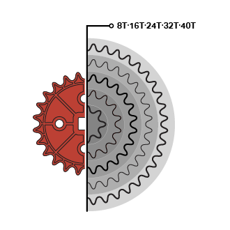

Lima ukuran berbeda: 8T/16T/24T/32T/40T
Diagram yang membandingkan berbagai ukuran Sprocket 6P. Garis besar setiap ukuran sproket ditampilkan secara konsentris untuk menunjukkan perbedaan dalam ukuran dan jumlah gigi.

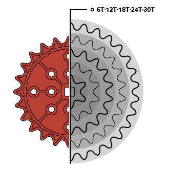

Lima ukuran berbeda: 6T/12T/18T/24T/30T

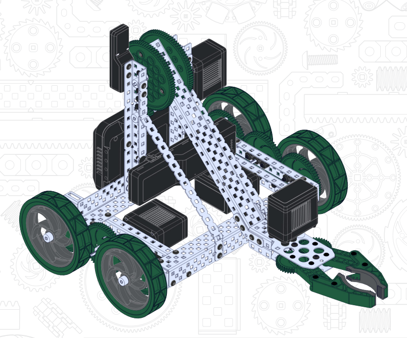

Diagram rancangan V5 Legacy Clawbot yang memanfaatkan bagian-bagian Sprocket Standar.
V5 Clawbot (Legacy) memanfaatkan sproket rendah.

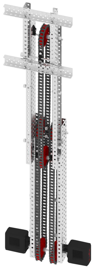

Diagram konstruksi V5 Cascading Lift yang memanfaatkan potongan Sprocket Kekuatan Tinggi.
V5 Cascading Lift memanfaatkan rantai dan sproket berkekuatan tinggi.

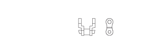

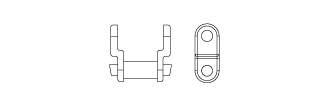

Rantai & Tautan Tambahan

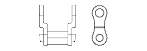

Gambar Rantai Diagram bagian mata rantai yang disertakan dalam kit Rantai dan Sproket Standar. Diagram bagian rantai yang harus digunakan dengan kit Sprocket 6P. Diagram bagian penghubung rantai yang disertakan dalam kit Rantai dan Sproket Kekuatan Tinggi.
Nomor Produk 276-2166 228-4983 276-2172
Tautan Tambahan Nomor Produk - -
276-7141
276-7578

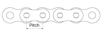

Ukuran Pitch dalam milimeter (mm) dan inci (in, ")
Diagram yang menunjukkan bahwa Ukuran Pitch dari potongan rantai diukur berdasarkan panjang potongan rantai dari satu pin sambungan ke pin sambungan berikutnya.
3,75 mm / 0,148" 6,35 mm / 0,250" 9,79 mm / 0,385"
