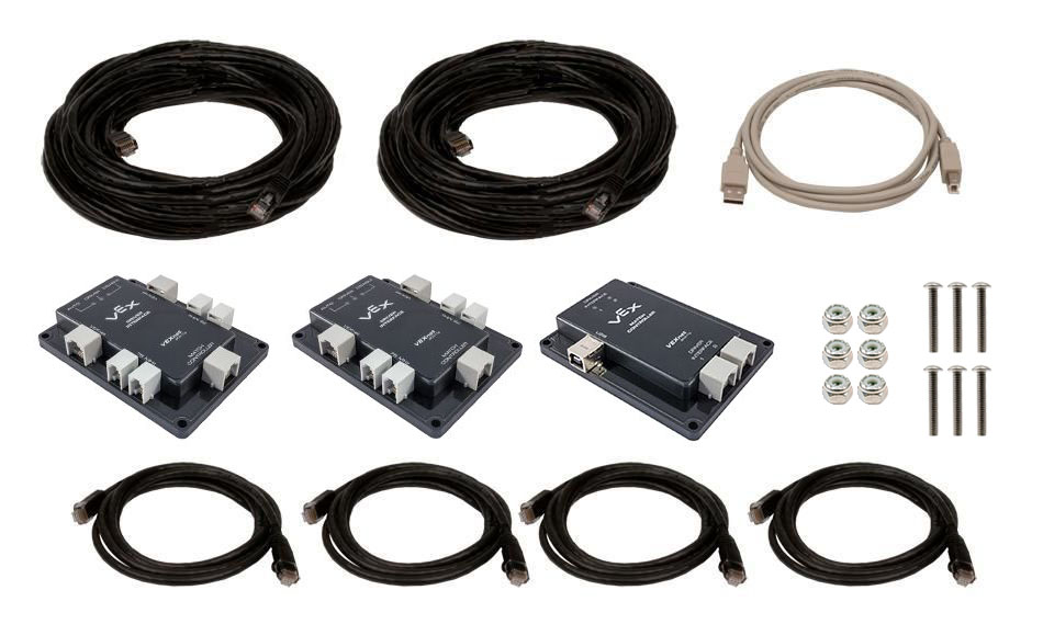

1. Kumpulkan perangkat keras
  • Antarmuka driver - Jumlah 2
  • Pengendali pertandingan - Jumlah 1
  • Mur Nylock - Jumlah 6
  • 8-32 Sekrup antara 0,5” & 2,0” panjang - Jumlah 6

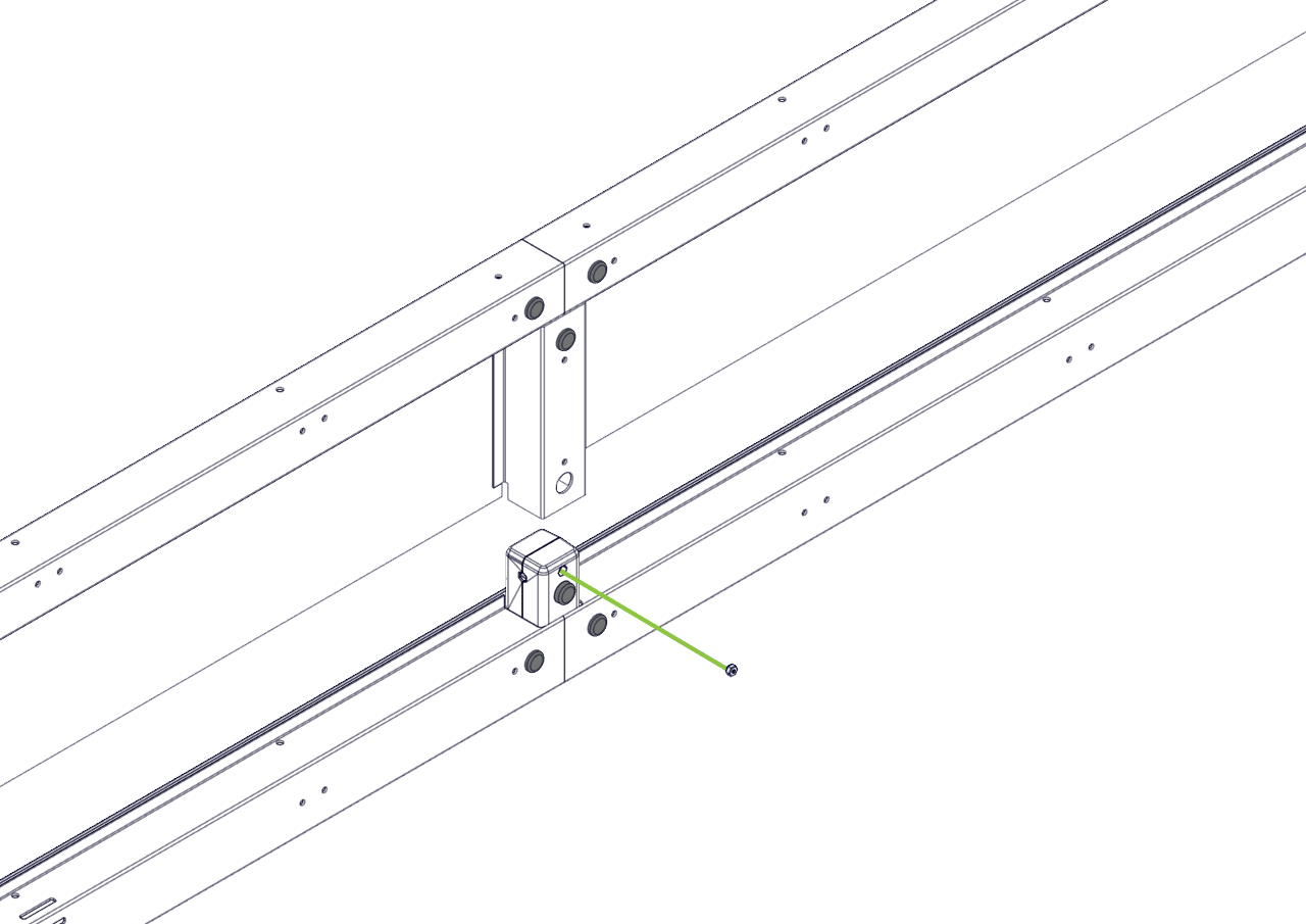

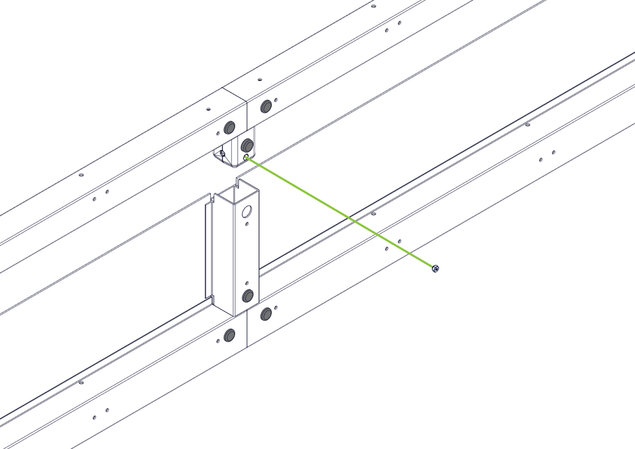

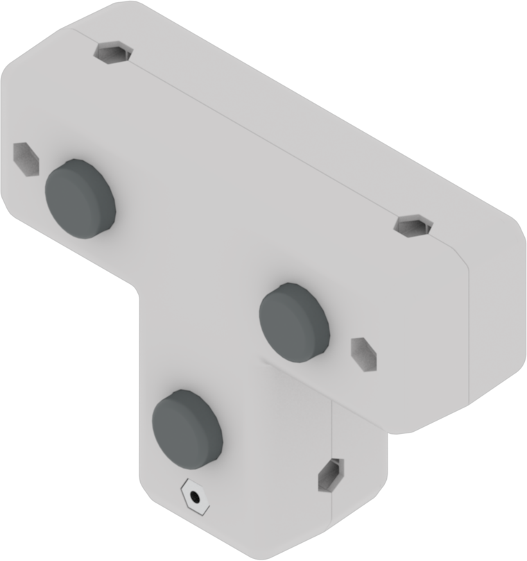

3. Lepaskan ekstrusi pendek dari konektor-T atas dan bawah.
  • Tempatkan mur nylock ke dalam kantong mur di konektor-T.
  • Lalu pasang kembali ekstrusi pada konektor.
Konektor T V5 dengan mur, digunakan dalam robot kompetisi untuk menghubungkan komponen dalam sistem robotika VEX.
Catatan:pastikan mur nilon dimasukkan dalam orientasi yang benar.

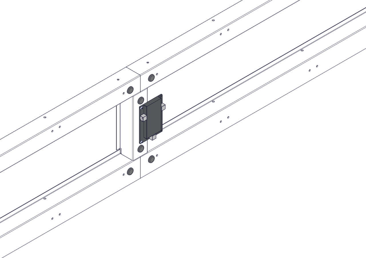

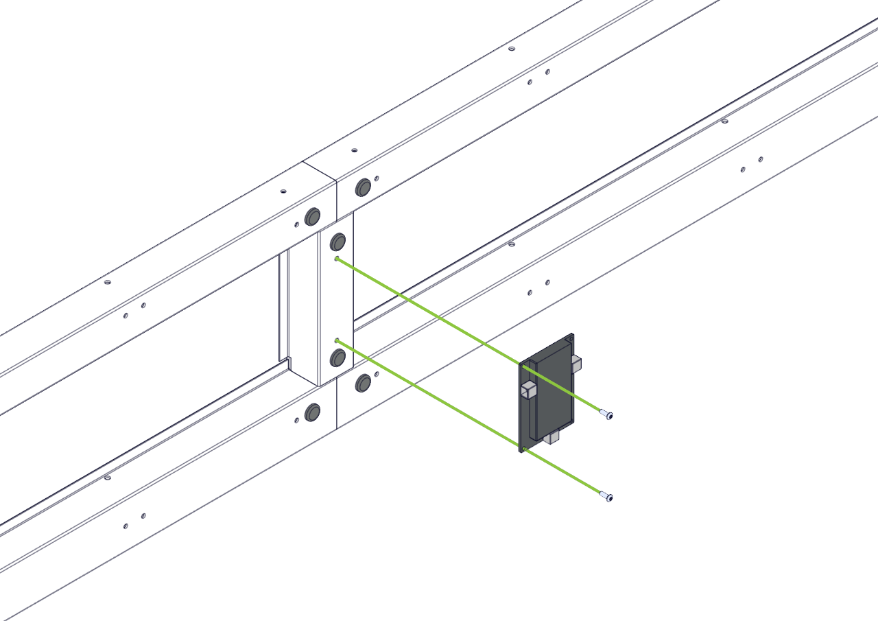

4. Pasangkan antarmuka driver ke ekstrusi pendek menggunakan dua sekrup 8-32.
  • Pastikan sekrup telah dikencangkan sepenuhnya dan antarmuka driver terpasang dengan aman.

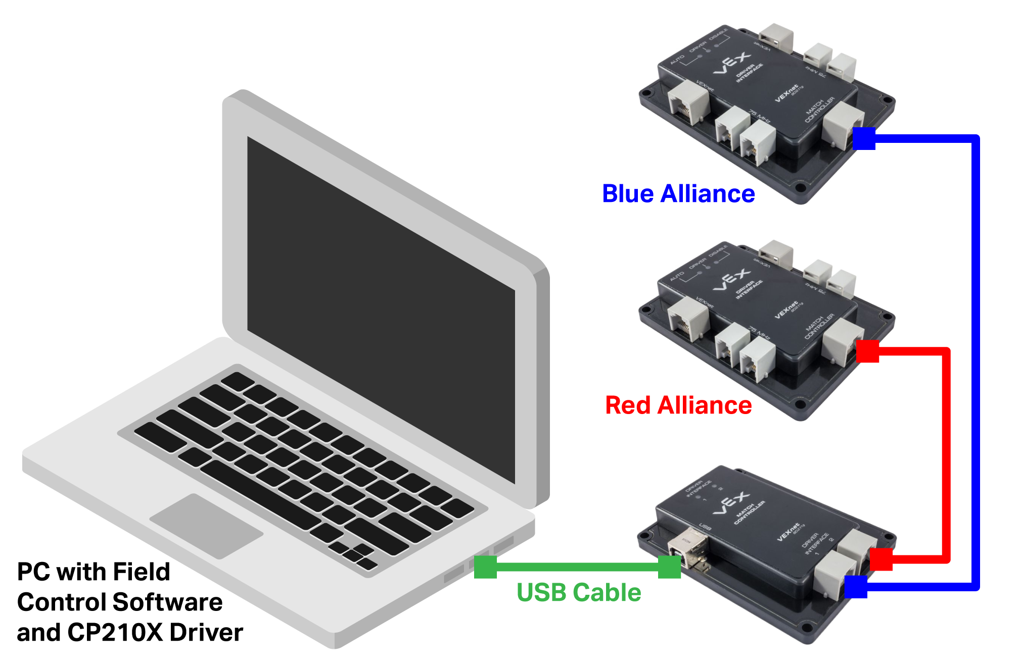

5. Tentukan lokasi untuk memasang pengontrol pertandingan.
  • Temukan lokasi terdekat dengan komputer yang akan digunakan untuk mengontrol pertandingan.
  • Pasang pengontrol pertandingan dalam orientasi yang sama seperti yang ditunjukkan pada langkah-langkah di atas
Diagram Sistem Kontrol VEX V5 dengan pengaturan Lapangan Portabel, mengilustrasikan komponen dan tata letak untuk robot kompetisi, memamerkan konektivitas dan konfigurasi untuk kinerja optimal dalam kompetisi robotika.
6. Hubungkan kabel ke lapangan.
  • Ikuti diagram yang ditunjukkan dalam Panduan Pengguna Sistem Kontrol Lapangan VEXnet .
