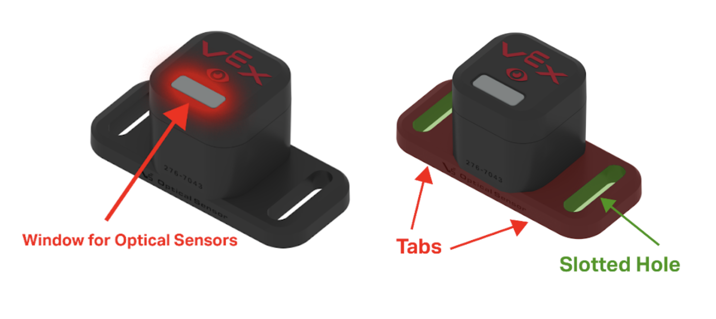

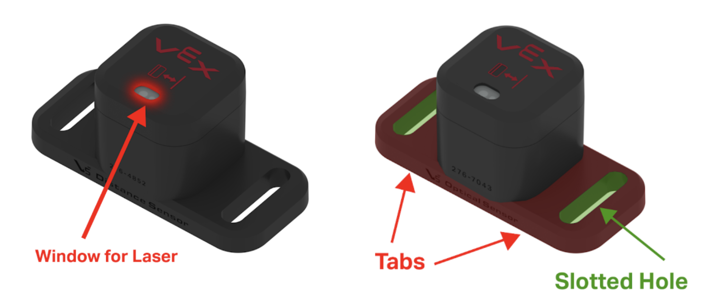

Sensor Optik V5 ditampilkan dengan fitur-fiturnya yang disorot dan diberi label. Jendela untuk Lasernya disorot bersama dengan Tab pada sisi-sisinya dan Lubang Beralur pada Tab.
Rumah sensor ini memiliki dua tab pemasangan dengan lubang-lubang berlubang untuk memberikan fleksibilitas saat memasang sensor ke robot Anda.
Pada bagian muka sensor terdapat jendela kecil tempat sensor optik berada.

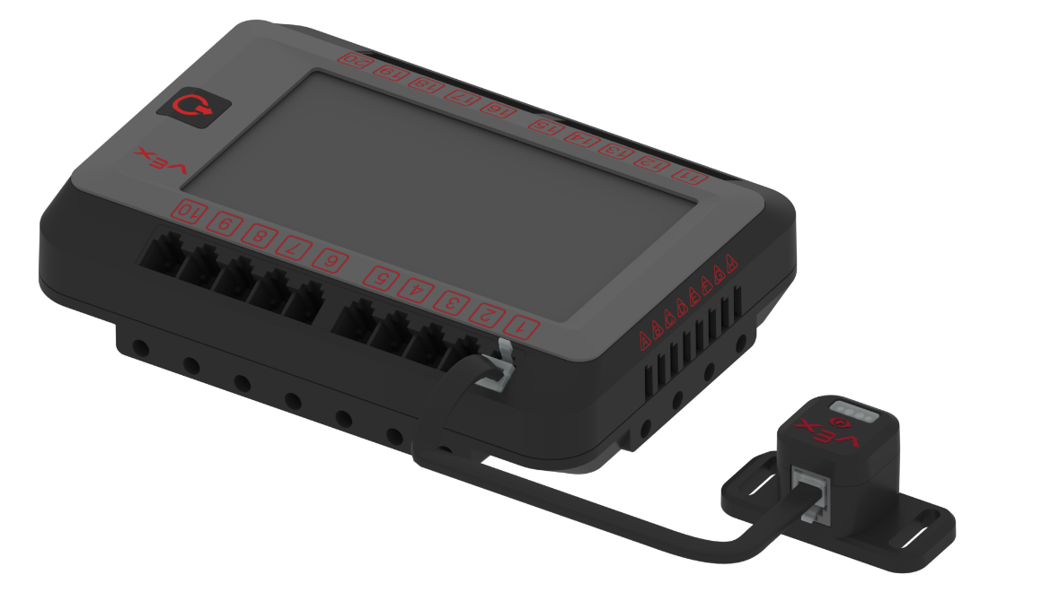

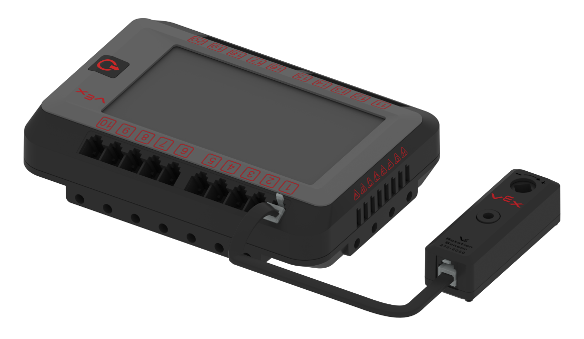

Sensor Optik V5 ditampilkan terhubung ke V5 Brain menggunakan Kabel Pintar.
Port Cerdas Sensor Optik yang diterangi terletak dengan nyaman di sisinya yang memungkinkan koneksi aman dengan V5 Robot Brain menggunakan kabel pintar

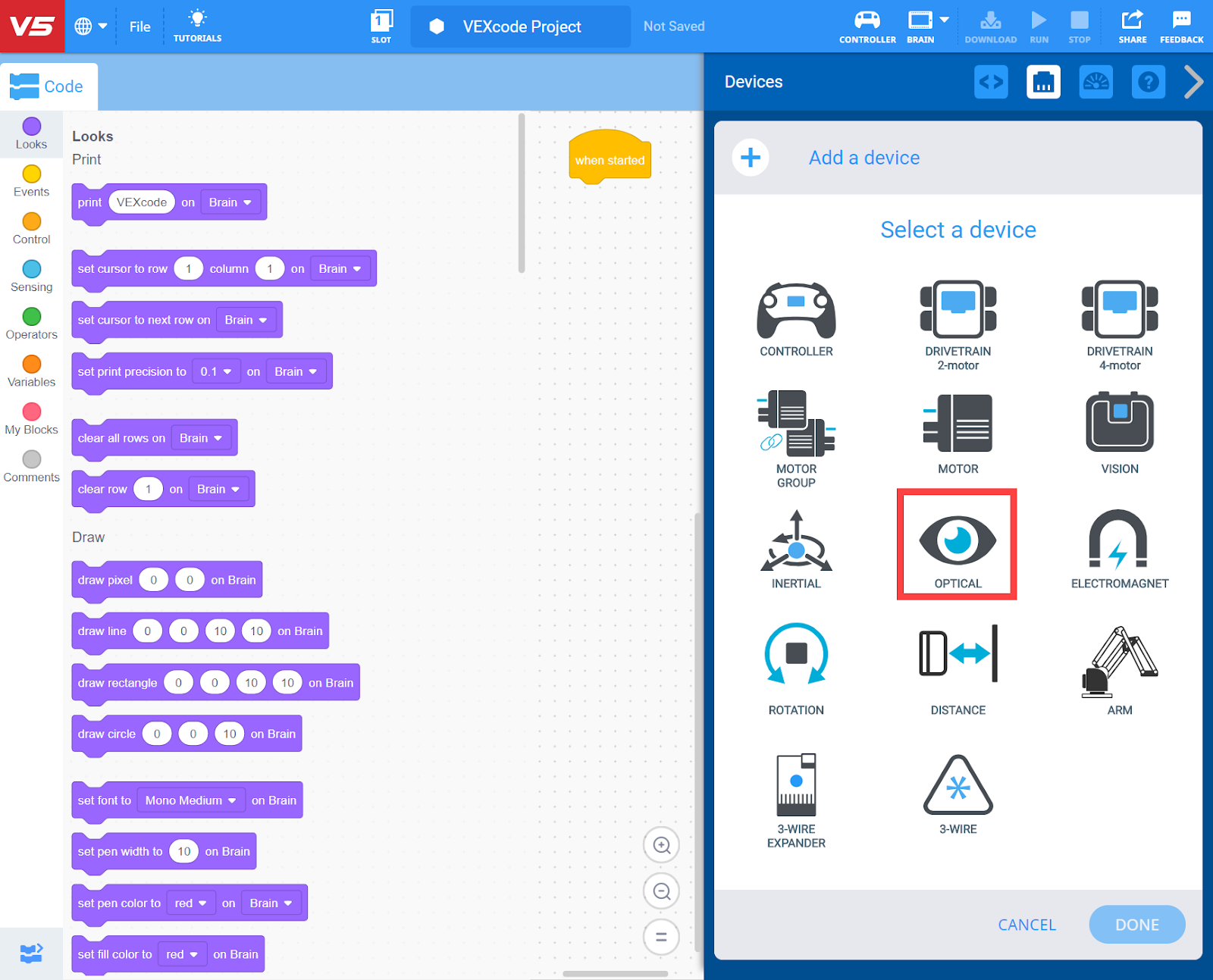

VEXcode dengan Optical yang disorot
VEXcode V5 memungkinkan Anda memanfaatkan kemampuan Sensor Optik untuk:
  • Nyalakan atau matikan lampu LED putih sensor
  • Atur persentase daya lampu LED putih
  • Mendeteksi suatu objek
  • Mendeteksi warna
  • Mengukur persentase kecerahan cahaya sekitar
  • Mengukur rona warna dalam derajat
dalam contoh proyek dan proyek pengguna khusus.

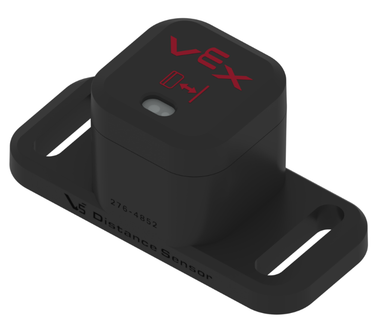

Sensor Jarak V5 ditampilkan dengan fitur-fiturnya disorot dan diberi label. Jendela untuk Lasernya disorot bersama dengan Tab pada sisi-sisinya dan Lubang Beralur pada Tab.
Rumah sensor ini memiliki dua tab pemasangan dengan lubang-lubang beralur untuk memberikan fleksibilitas saat memasang sensor ke robot.
Pada permukaan sensor terdapat jendela kecil tempat sinar laser dikirim dan diterima untuk mengukur jarak.

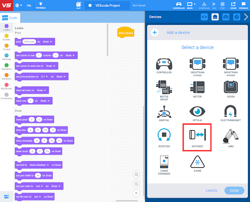

VEXcode V5 dengan sensor jarak yang disorot
VEXcode V5 memungkinkan Anda memanfaatkan kemampuan Sensor Jarak untuk mengukur:
  • Jarak ke suatu objek dalam milimeter atau inci
  • Kecepatan objek/robot dalam meter per detik
  • Ukuran suatu objek sebagai kecil, sedang, atau besar
  • Jika suatu objek terdeteksi

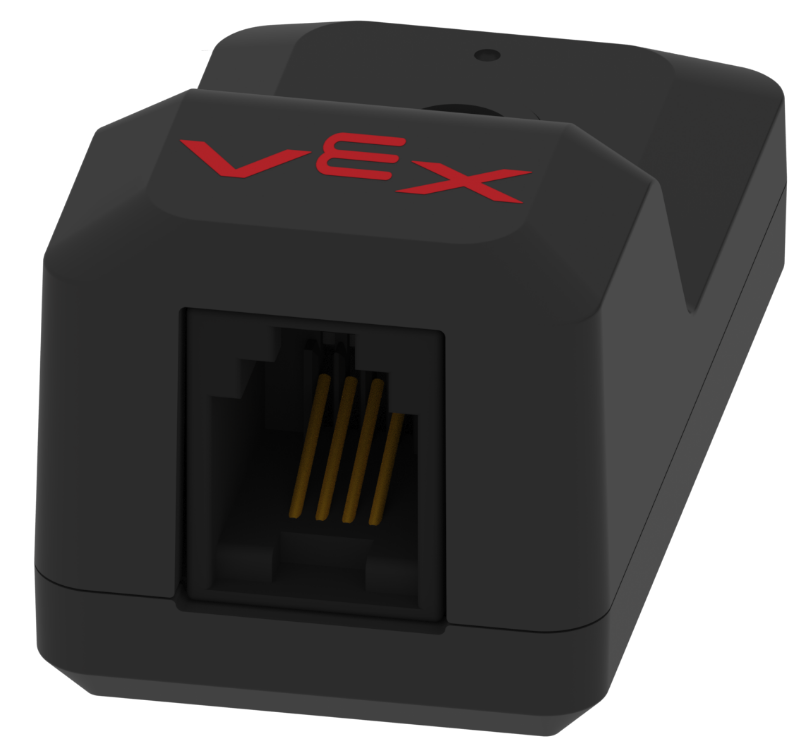

Sisi Sensor Inersia V5 dengan Port Cerdasnya ditampilkan.
Port Cerdas yang diberi lampu pada Sensor Inersia terletak dengan nyaman di bagian belakangnya, yang memungkinkan koneksi aman dengan V5 Robot Brain menggunakan kabel cerdas.

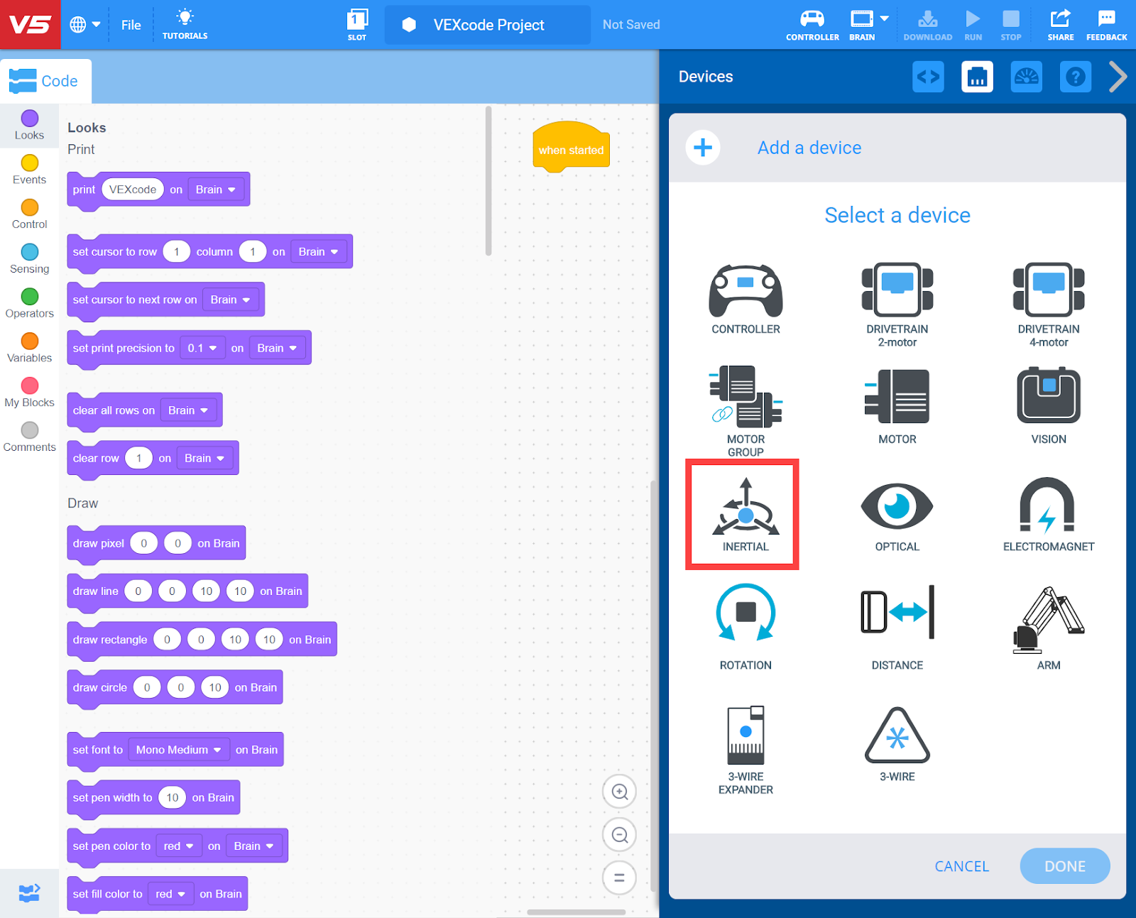

VEXcode V5 dengan sensor inersia yang disorot
VEXcode V5 memungkinkan Anda memanfaatkan kemampuan Sensor Inersia untuk:
  • Kalibrasi Sensor
  • Mengatur arah robot
  • Mengatur rotasi robot

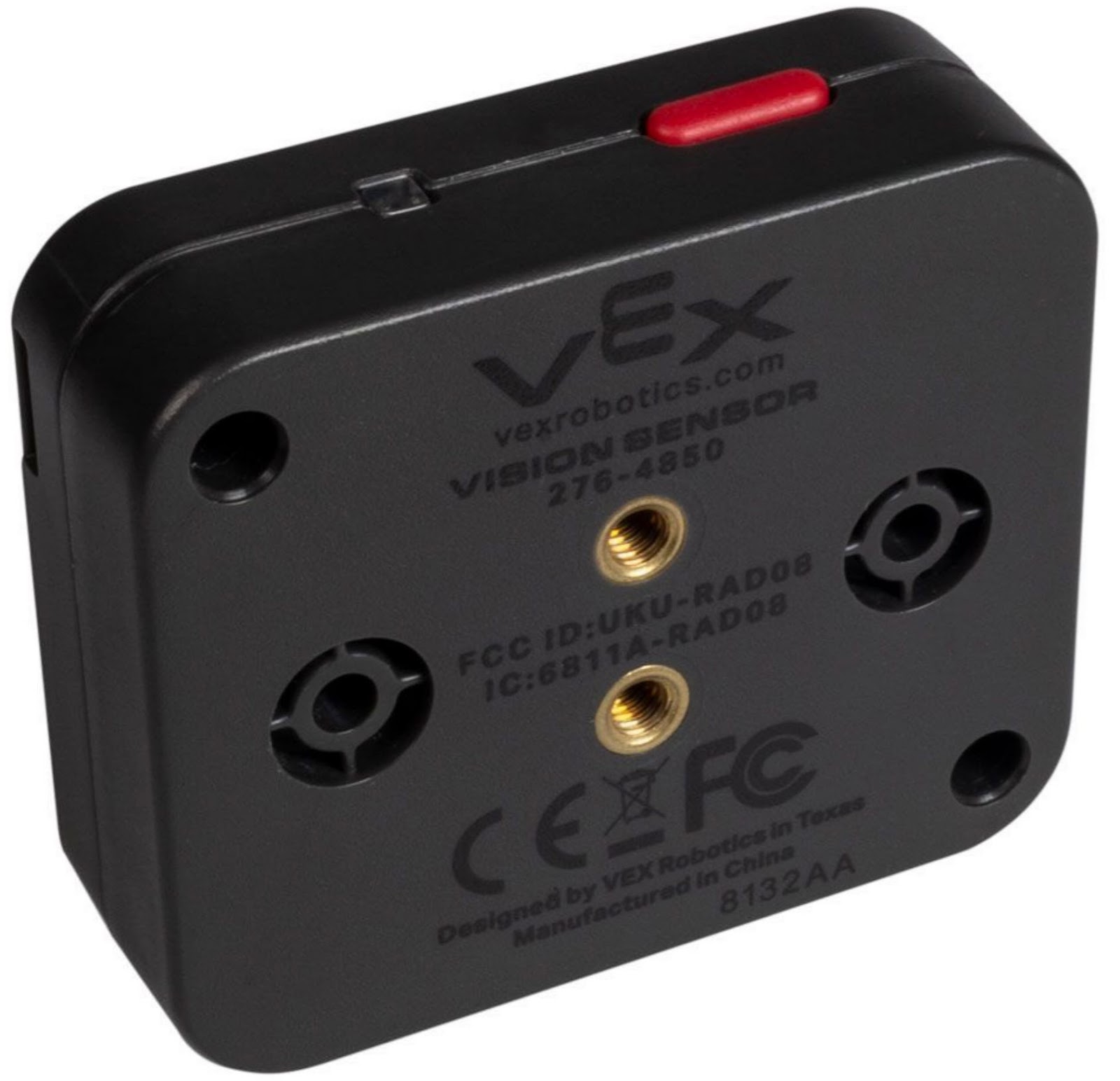

Bagian belakang AI Vision Sensor ditunjukkan dengan dua sisipan berulir untuk sekrup #8-32 VEX yang disorot.
Dua sisipan berulir #8-32 memudahkan pemasangan ke robot Anda menggunakan salah satu sekrup VEX 8-32.
Ada juga lubang Pin yang dapat digunakan untuk pemasangan dengan sistem VEX IQ, namun, ini tidak akan memberikan tingkat pengamanan yang sama seperti sekrup VEX dan sisipan berulir pada Robot VEX V5.

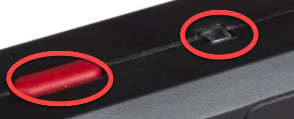

Bagian atas Sensor Penglihatan AI ditunjukkan dengan tombol Pembaruan Firmware dan lampu indikator LED yang disorot.
Di bagian atas sensor terdapat tombol yang digunakan untuk menempatkan sensor ke mode pembaruan firmware (tahan saat Anda mencolokkan USB).
Ada juga LED yang berubah menjadi hijau saat Anda pertama kali menghubungkannya.

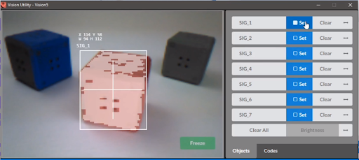

AI Vision Utility ditampilkan terbuka di VEXcode V5. Umpan video langsung dari sensor ditampilkan, dan sensor telah mengidentifikasi tanda warna.
VEXcode V5 memungkinkan Anda mengonfigurasi dan menyetel Sensor Penglihatan menggunakan Utilitas Penglihatan dan memungkinkan Anda memanfaatkan kemampuan Sensor Penglihatan untuk:
  • Ambil gambar
  • Mengatur jumlah objek
  • Ukur lebar, tinggi, pusat x, pusat y, sudut objek
  • Hitung jumlah objek
dalam proyek contoh dan proyek pengguna khusus.
