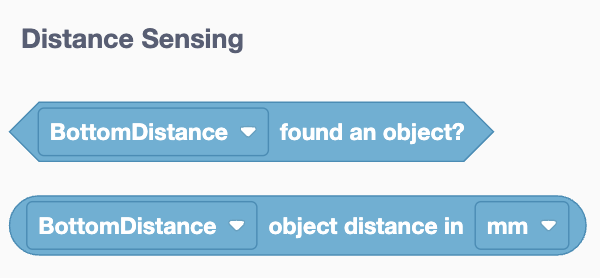

Sensor Jarak melaporkan jika suatu objek dekat dengan sensor, serta perkiraan jarak dari depan sensor ke suatu objek, dalam milimeter atau inci.
Tangkapan layar antarmuka VEXcode VR yang menampilkan opsi pengkodean berbasis blok dan robot virtual, yang mengilustrasikan lingkungan pemrograman untuk mempelajari konsep pengkodean dalam konteks VRC Spin Up (2022-2023).
Sensor Jarak di bagian depan Disco dapat digunakan untuk menentukan apakah ada cakram di depan intake, atau seberapa jauh jarak cakram di Field dari sensor.

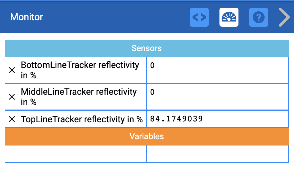

Pelacak garis adalah sensor 3-kawat yang terdiri dari LED inframerah dan sensor cahaya inframerah. Mereka mengukur reflektivitas permukaan. Penting saat membuat kode Line Tracker untuk memahami nilai reflektivitas berbeda yang akan dilaporkan tergantung pada lingkungan. Dalam contoh ini, saat ini ada cakram yang dimuat di bagian atas intake, sehingga Top Line Tracker melaporkan nilai reflektivitas yang lebih tinggi.

Untuk mempelajari lebih lanjut tentang pemantauan nilai sensor dalam proyek VEXcode VR (ditunjukkan pada gambar di sini), lihat artikel ini.

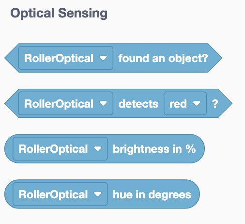

Optical Sensor melaporkan jika suatu objek dekat dengan sensor, dan jika ya, apa warna objek tersebut.
Sensor Optik juga dapat melaporkan kecerahan dan nilai rona suatu objek dalam derajat.

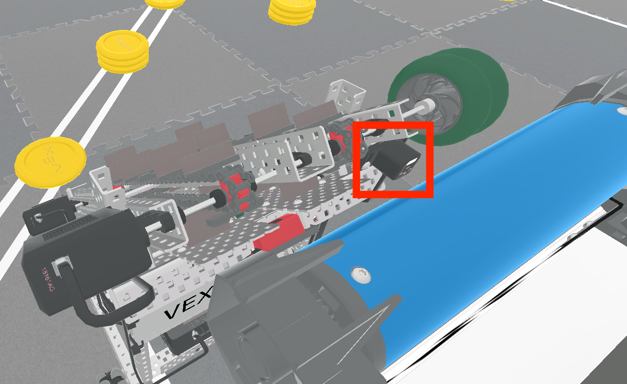

Sensor Optik terletak di bagian atas Disco dekat roda. Sensor ini diposisikan pada ketinggian rol untuk digunakan menentukan warna setiap rol

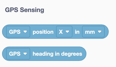

Sensor GPS dapat melaporkan posisi X dan Y saat ini dari pusat rotasi Disco dalam milimeter atau inci.
Sensor GPS juga dapat melaporkan arah saat ini dalam derajat.
