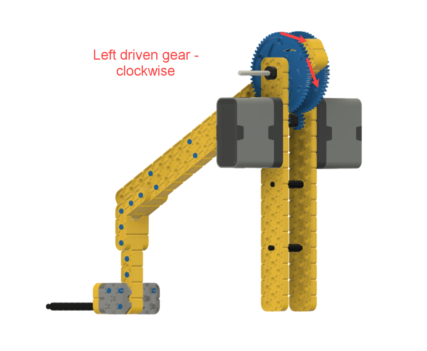

Ketika dua motor bekerja bersama-sama, sangat penting bahwa arah putaran masing-masing motor tidak saling berlawanan. Orientasi motor satu dengan yang lain akan menentukan arah putarannya. Lengan robot tipikal dengan dua motor yang bekerja bersama untuk mengangkat lengan adalah contoh cara kerjanya.
Dalam kasus ini, roda gigi penggerak yang terpasang di sisi kanan lengan perlu berputar berlawanan arah jarum jam agar lengan terangkat. Karena roda gigi penggerak perlu berputar dalam arah yang berlawanan dengan roda gigi yang digerakkan pada lengan, motor kanan lengan perlu memutar roda gigi penggerak yang lebih kecil searah jarum jam. Bangunan 3D ini menawarkan tampilan terperinci pada dua motor yang harus berputar ke arah berlawanan untuk memberi tenaga pada lengan robot.
Namun, pada sisi kiri lengan, roda gigi yang digerakkan perlu berputar ke arah yang berlawanan atau searah jarum jam. Ini juga berarti motor kiri perlu berputar ke arah berlawanan arah jarum jam.
Diagram lengan ayun dengan putaran berlawanan dari dua motornya disorot. Teksnya berbunyi Gigi penggerak kiri, searah jarum jam.
Sebagai aturan umum, jika dua motor dalam satu kelompok motor saling berhadapan seperti pada aplikasi dengan lengan di atas, putaran salah satu motor dalam kelompok motor perlu dibalik agar motor-motor tersebut tidak saling berlawanan. Bangun 3D ini menawarkan tampilan terperinci pada dua motor yang seharusnya berputar ke arah berlawanan.

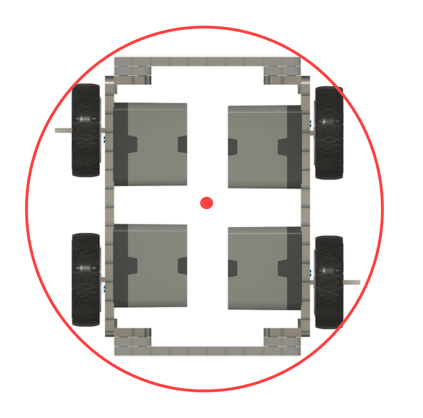

Tampilan atas-bawah dari rangkaian Drivetrain 4-motor yang dibuat dengan lingkaran dan titik yang mewakili pusat putarannya saat melakukan putaran pivot. Pusat putarannya berada tepat di tengah-tengah ke-4 motor.Proyek VEXcode IQ Blocks yang berbunyi Saat Dimulai, putar LeftDriveMotors ke depan dan kemudian putar RightDriveMotors ke belakang.
Putaran pivot: jenis putaran ini berputar pada titik tengah antara roda penggerak. Hal ini terjadi ketika roda penggerak di satu sisi robot bergerak berlawanan arah dengan roda penggerak di sisi lain robot. Jenis putaran ini berguna saat robot perlu berputar di tempat.

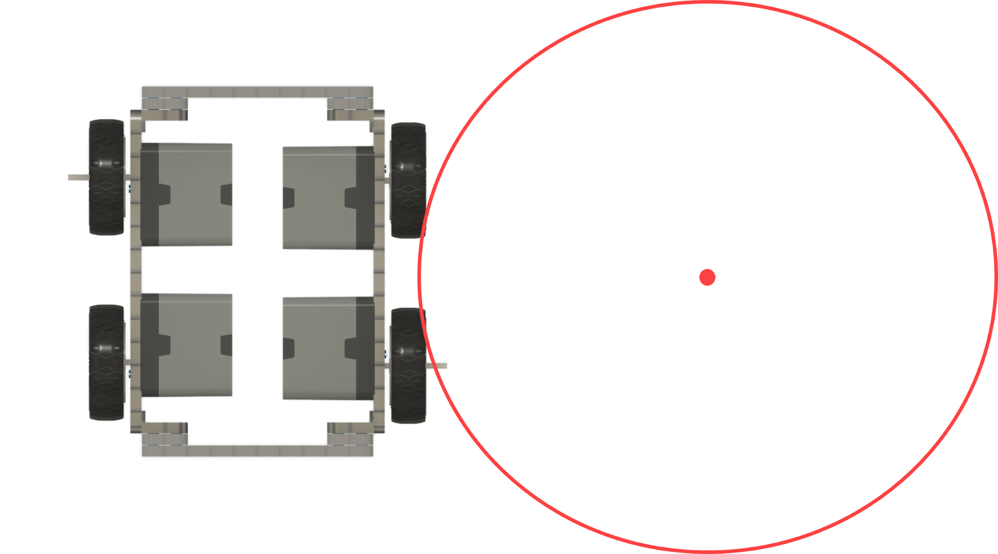

Tampilan atas-bawah dari rangkaian Drivetrain 4-motor yang dibuat dengan lingkaran dan titik yang mewakili pusat putarannya saat melakukan putaran busur. Pusat putaran berada paling kanan dari robot dan tidak di antara rangkaian motor mana pun.Proyek VEXcode IQ Blocks yang berbunyi Saat Dimulai, atur kecepatan LeftDriveMotors ke 50% dan kemudian atur kecepatan RightDriveMotors ke 25%. Berikutnya, putar LeftDriveMotors ke depan dan kemudian putar RightDriveMotors ke depan.
Putaran busur: jenis putaran ini memiliki titik poros yang terletak di luar drivetrain robot. Hal ini terjadi ketika roda penggerak di satu sisi robot berputar lebih cepat atau lebih lambat daripada roda penggerak di sisi lain robot. Jenis belokan ini memungkinkan jarak tempuh yang lebih pendek saat melewati rintangan.
