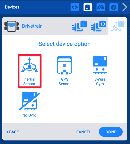

Jendela konfigurasi Drivetrain bertuliskan Pilih opsi perangkat di bagian atas dan menunjukkan ikon untuk opsi Sensor Inersia, Sensor GPS, Gyro 3 Kawat, dan Tanpa Gyro. Sensor Inersia disorot dengan kotak merah.

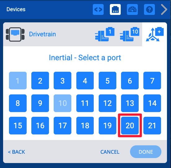

Untuk menggunakan Sensor Inersia, pilih Sensor Inersia.
Jendela pemilihan port bertuliskan Inertial Select a Port di bagian atas dan menampilkan opsi untuk port 1-21 dalam tiga baris dengan 7 tombol dengan 1 di sudut kiri atas. Port 20 disorot dengan kotak merah.
Pilih port tempat Sensor Inersia terhubung pada V5 Brain.
Perhatikan bahwa port yang sudah dikonfigurasi untuk perangkat lain tidak akan tersedia.

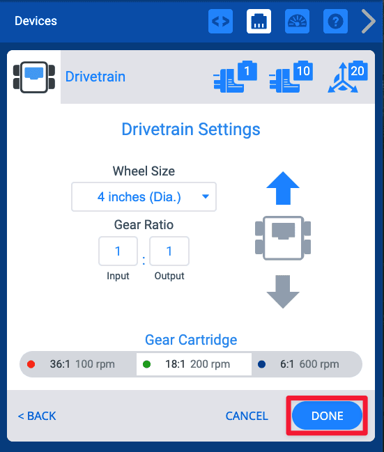

Jendela konfigurasi bertuliskan Pengaturan Drivetrain di bagian atas. Pengaturan di bawah ini bertuliskan Ukuran Roda, dengan diameter 4 inci dipilih; Rasio Gigi, ditetapkan pada rasio input ke output 1:1, dan Kartrid Gigi dengan pengaturan 18 hingga 1.200 rpm dipilih. Di sisi kanan, ikon robot menunjukkan panah biru yang mengarah ke atas, menunjukkan gerakan maju. Di sudut kanan bawah terdapat tombol bertuliskan Selesai, di sebelah kanan opsi Batal. Tombol Selesai disorot dengan kotak merah.
Pastikan Ukuran Roda, Rasio Gigi, dan Kartrid Gigi sesuai dengan robot Anda.
Pilih Selesai untuk menyimpan konfigurasi.

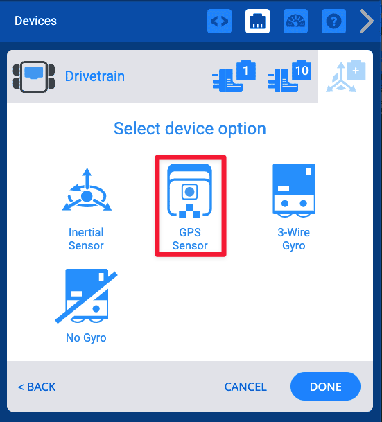

Jendela konfigurasi Drivetrain bertuliskan Pilih opsi perangkat di bagian atas dan menunjukkan ikon untuk opsi Sensor Inersia, Sensor GPS, Gyro 3 Kawat, dan Tanpa Gyro. Sensor GPS disorot dengan kotak merah.
Untuk menggunakan Sensor GPS, pilih Sensor GPS.

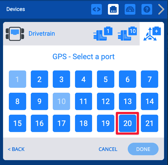

Jendela pemilihan port bertuliskan GPS Select a Port di bagian atas dan menampilkan opsi untuk port 1-21 dalam tiga baris dengan 7 tombol dengan 1 di sudut kiri atas. Port 20 disorot dengan kotak merah.
Pilih port tempat Sensor GPS terhubung pada V5 Brain.

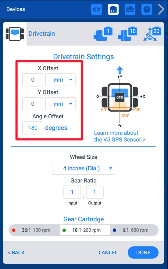

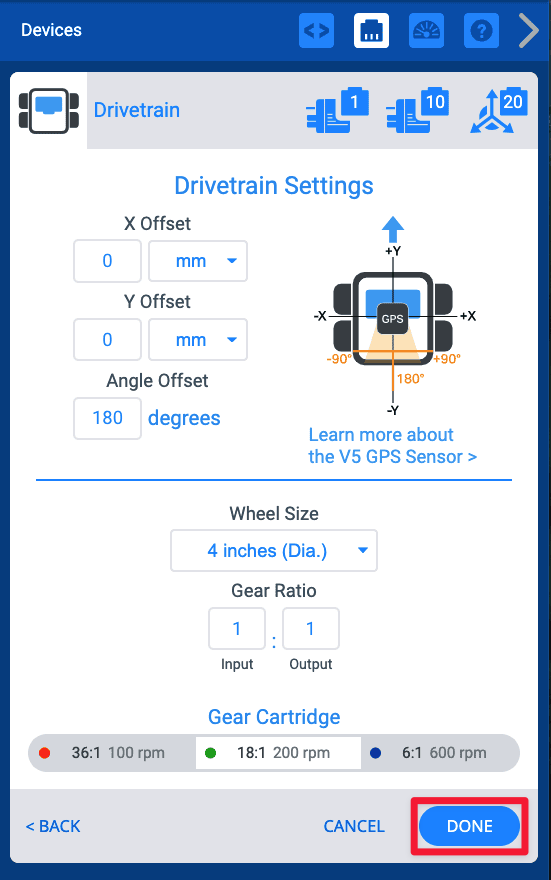

Jendela konfigurasi bertuliskan Pengaturan Drivetrain di bagian atas. Pengaturan Sensor GPS disorot di bagian atas jendela. Mereka membaca X Offset diatur ke 0mm; Y Offset diatur ke 0mm; dan Angle Offset diatur ke 180 derajat, dengan ikon robot di sebelah kanan yang menunjukkan perkiraan penempatan sensor. Di bagian bawah jendela, pengaturannya adalah Ukuran Roda, dengan diameter 4 inci yang dipilih; Rasio Gigi, ditetapkan pada rasio input ke output 1:1, dan Kartrid Gigi dengan pengaturan 18 hingga 1.200 rpm yang dipilih.
Anda dapat mengatur Offset X, Y, dan Sudut agar sesuai dengan posisi Sensor GPS pada robot Anda.
Untuk mempelajari lebih lanjut tentang offset, dan mengonfigurasi Sensor GPS, lihat artikel ini.
Jendela konfigurasi yang sama, dengan tombol Selesai di sudut kanan bawah disorot dengan kotak merah. Tombol Selesai berada di sebelah kanan tombol Batal.

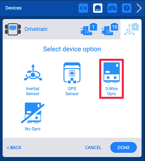

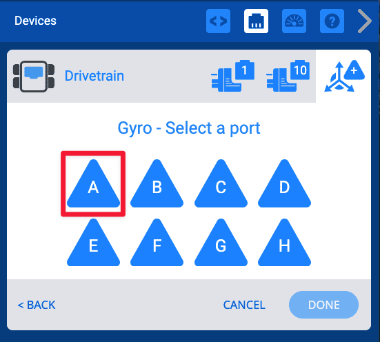

Gyro 3-Kawat
Jendela konfigurasi Drivetrain bertuliskan Pilih opsi perangkat di bagian atas dan menunjukkan ikon untuk opsi Sensor Inersia, Sensor GPS, Gyro 3 Kawat, dan Tanpa Gyro. Gyro 3-Wire disorot dengan kotak merah.
Untuk menggunakan 3-Wire Gyro, pilih 3-Wire Gyro.
Jendela pemilihan port bertuliskan Gryo Select a Port di bagian atas dan menampilkan opsi untuk port A hingga H dalam dua baris 4 tombol segitiga dengan A di sudut kiri atas. Port A disorot dengan kotak merah.
Pilih port 3-Wire yang terhubung dengan Gyro pada V5 Brain.
Perhatikan bahwa 3-Wire Gyro menggunakan port 3-Wire, bukan Smart Port.

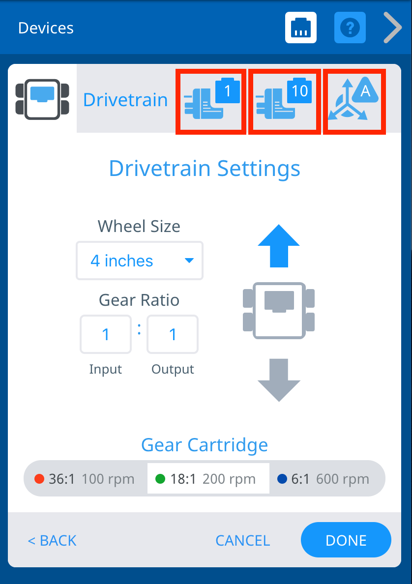

Mengubah Nomor Port Drivetrain
Jendela Pengaturan Drivetrain ditunjukkan dengan kotak merah yang menyorot ikon-ikon port yang ditetapkan di sisi kanan atas jendela. Di bawah ini adalah pengaturan untuk Ukuran Roda, Rasio Gigi dan Kartrid Gigi, serta arah Penggerak.
Anda dapat mengubah nomor port untuk Motor Kiri, Motor Kanan atau Gyro di Drivetrain dengan memilih ikon colokan perangkat di sudut kanan atas.
Pilih port yang berbeda pada layar Pemilihan Port dan nomor port akan berubah menjadi hijau. Kemudian pilih Selesai untuk menyimpan konfigurasi yang diperbarui.

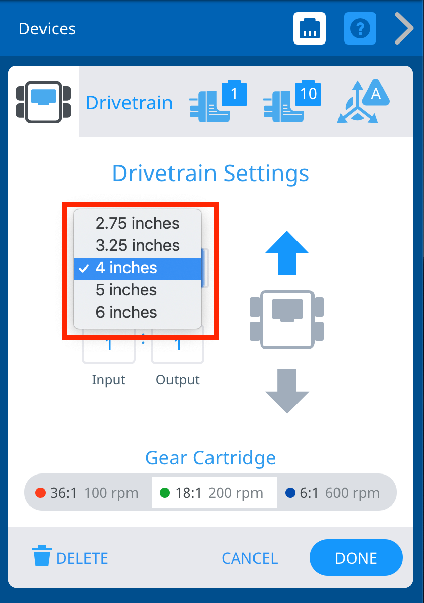

Mengubah Ukuran Roda Drivetrain
Jendela Pengaturan Drivetrain dengan menu tarik-turun untuk Ukuran Roda terbuka. Pilihannya adalah 2,75 inci, 3,25 inci, 4 inci, 5 inci, dan 6 inci. 4 inci dipilih dengan tanda centang. Sisa jendela menunjukkan pengaturan Rasio Gigi, Kartrid Gigi, dan Arah Penggerak.
Anda dapat mengubah ukuran roda untuk Drivetrain dengan memilih menu tarik-turun di bawah Ukuran Roda. Pilih ukuran roda yang Anda inginkan, lalu pilih Selesai untuk menyimpan konfigurasi yang diperbarui.
Catatan:Nilai default adalah untuk V5 Clawbot dan Speedbot. Jika Anda menggunakan Clawbot atau Speedbot, Anda tidak perlu mengubah nilainya.

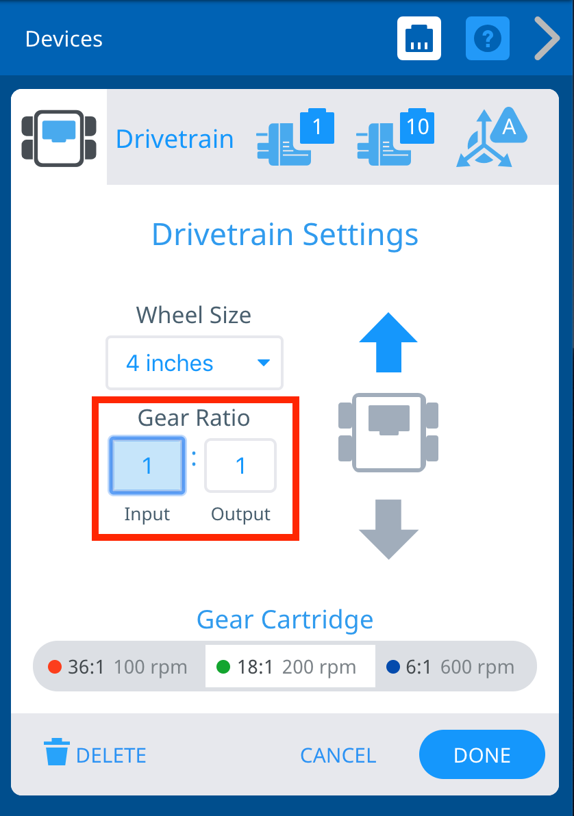

Mengubah Rasio Gigi Drivetrain
Jendela Pengaturan Drivetrain dengan Rasio Gigi disorot. Rasio lancar terbaca Input 1 Output 1, dan disorot dalam kotak merah untuk menunjukkan apa yang harus dipilih guna memperbarui Rasio Roda Gigi. Di atas adalah Pengaturan Ukuran Roda, dan di bawah adalah pilihan Kartrid Gigi.
Anda dapat mengubah rasio gigi untuk Drivetrain dengan memasukkan nilai pada kotak Input dan Output. Kemudian pilih Selesai untuk menyimpan konfigurasi yang diperbarui.
Catatan:Nilai default adalah untuk VEX V5 Clawbot dan Speedbot. Jika Anda menggunakan Clawbot atau Speedbot, Anda tidak perlu mengubah nilainya.

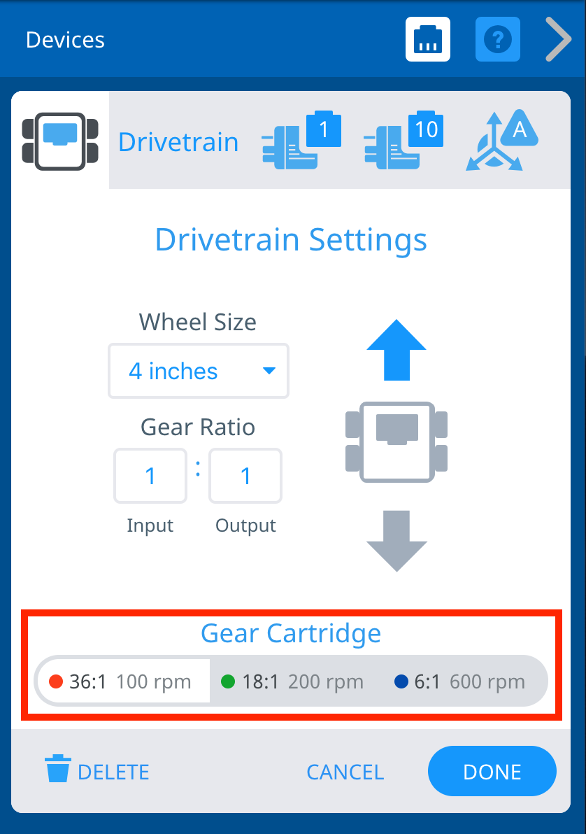

Mengganti Kartrid Gigi
Jendela Pengaturan Drivetrain dengan opsi Kartrid Gigi disorot dalam kotak merah di bagian bawah jendela di bawah Ukuran Roda, Rasio Gigi, dan Arah Drivetrain. Kartrid Roda Gigi yang dipilih adalah 36 sampai 1.100rpm.
Pengaturan ini juga memungkinkan kartrid roda gigi untuk diganti.
Pilih kartrid yang cocok dengan robot Anda. Kemudian pilih Selesai untuk menyimpan konfigurasi yang diperbarui.

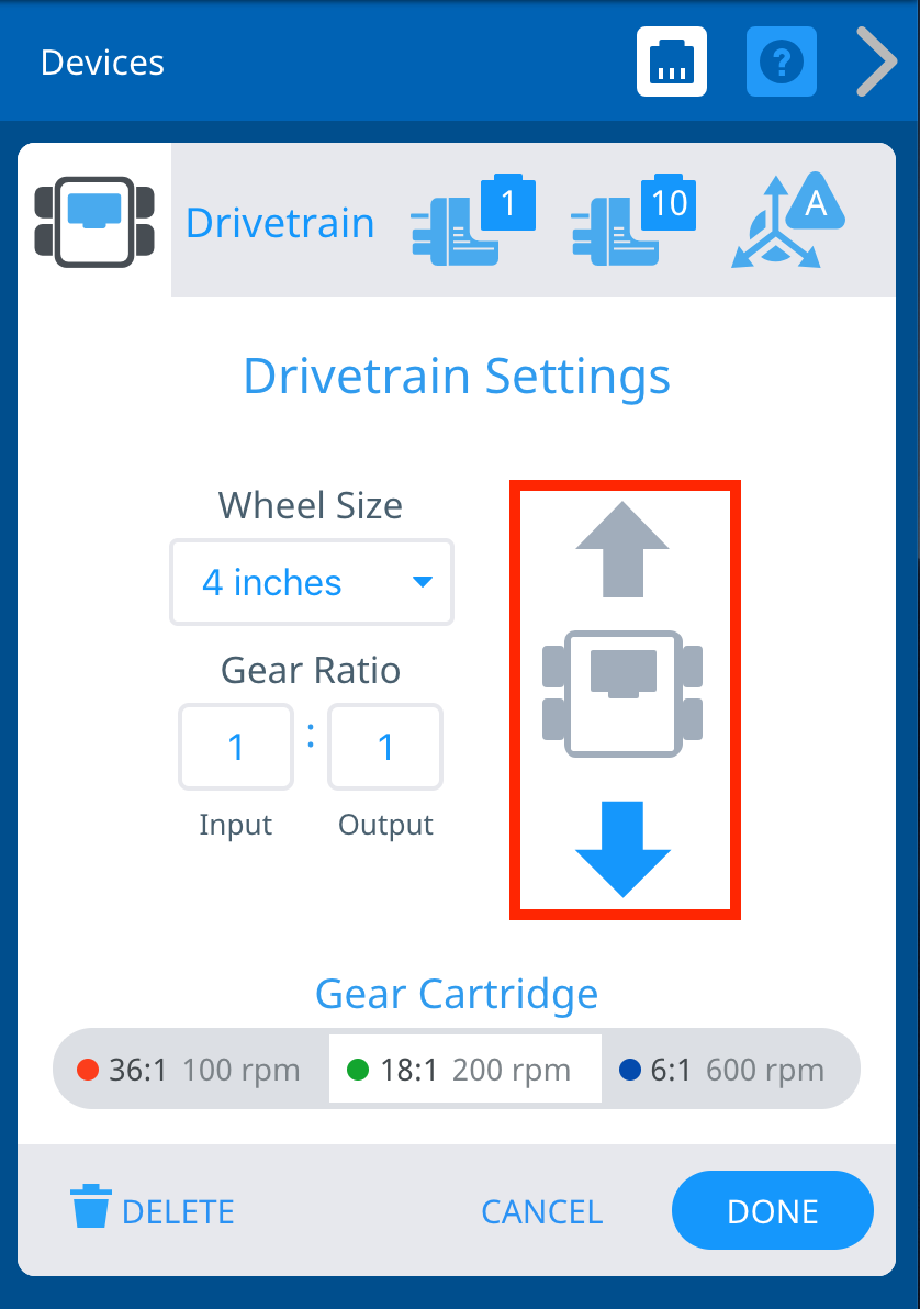

Membalikkan Drivetrain
Jendela Pengaturan Drivetrain dengan kotak merah di sekitar ikon robot di sebelah kanan pengaturan Ukuran Roda dan Rasio Gigi. Panah yang menunjukkan arah maju berwarna abu-abu, dan panah yang menunjukkan arah mundur berwarna biru, menunjukkan bahwa Drivetrain telah dibalik.
Pengaturan ini juga memungkinkan arah Drivetrain dibalik.
Pilih tanda panah di sekitar ikon robot untuk mengubah arah Drivetrain. Kemudian pilih Selesai untuk menyimpan konfigurasi yang diperbarui.

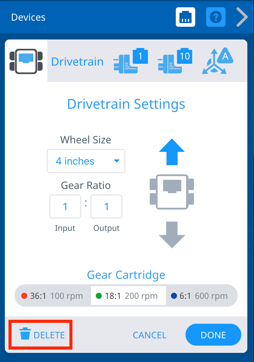

Menghapus Drivetrain
Jendela Pengaturan Drivetrain dengan tombol Hapus di sudut kiri bawah, di sebelah kiri tombol Batal dan Selesai, disorot dalam kotak merah yang menunjukkan apa yang harus dipilih untuk menghapus drivetrain dari konfigurasi.
Drivetrain dapat dihapus dengan memilih Hapus.
