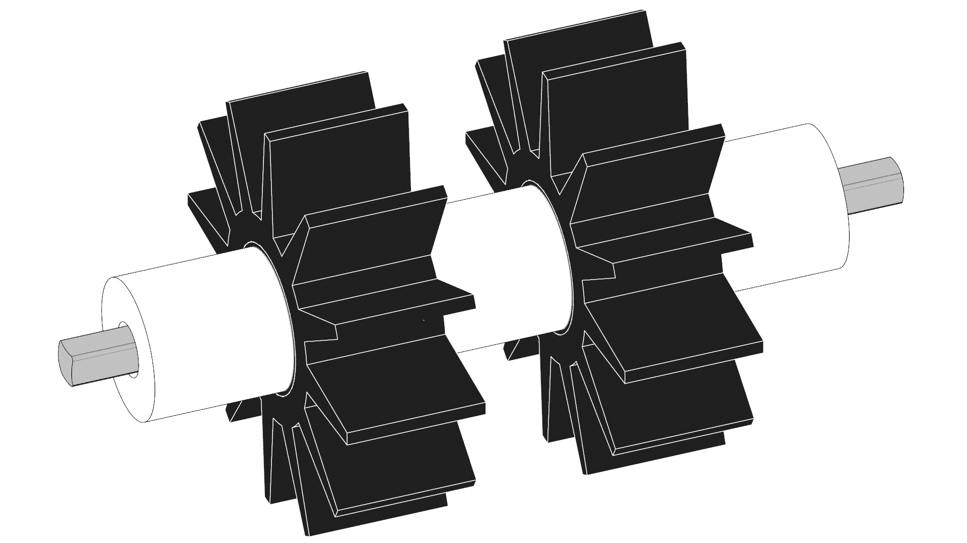

Ada sejumlah tujuan untuk spacer. Salah satu tujuannya adalah, spacer dapat digunakan untuk menjaga jarak antara dua komponen. Ruang ini mungkin diperlukan agar komponen seperti roda pemintal tidak bergesekan dengan struktur logam di sebelahnya, atau pengatur jarak dapat menyediakan ruang antara komponen pada poros. Misalnya, menempatkan spacer antara Rol Pemasukan pada poros dapat memberikan pemasukan yang lebih efisien untuk bagian permainan kompetisi.
Rol Masuk
Bagian rol pemasukan. Diagram dua bagian Roller Intake yang disambungkan untuk menggabungkannya menjadi satu mekanisme.

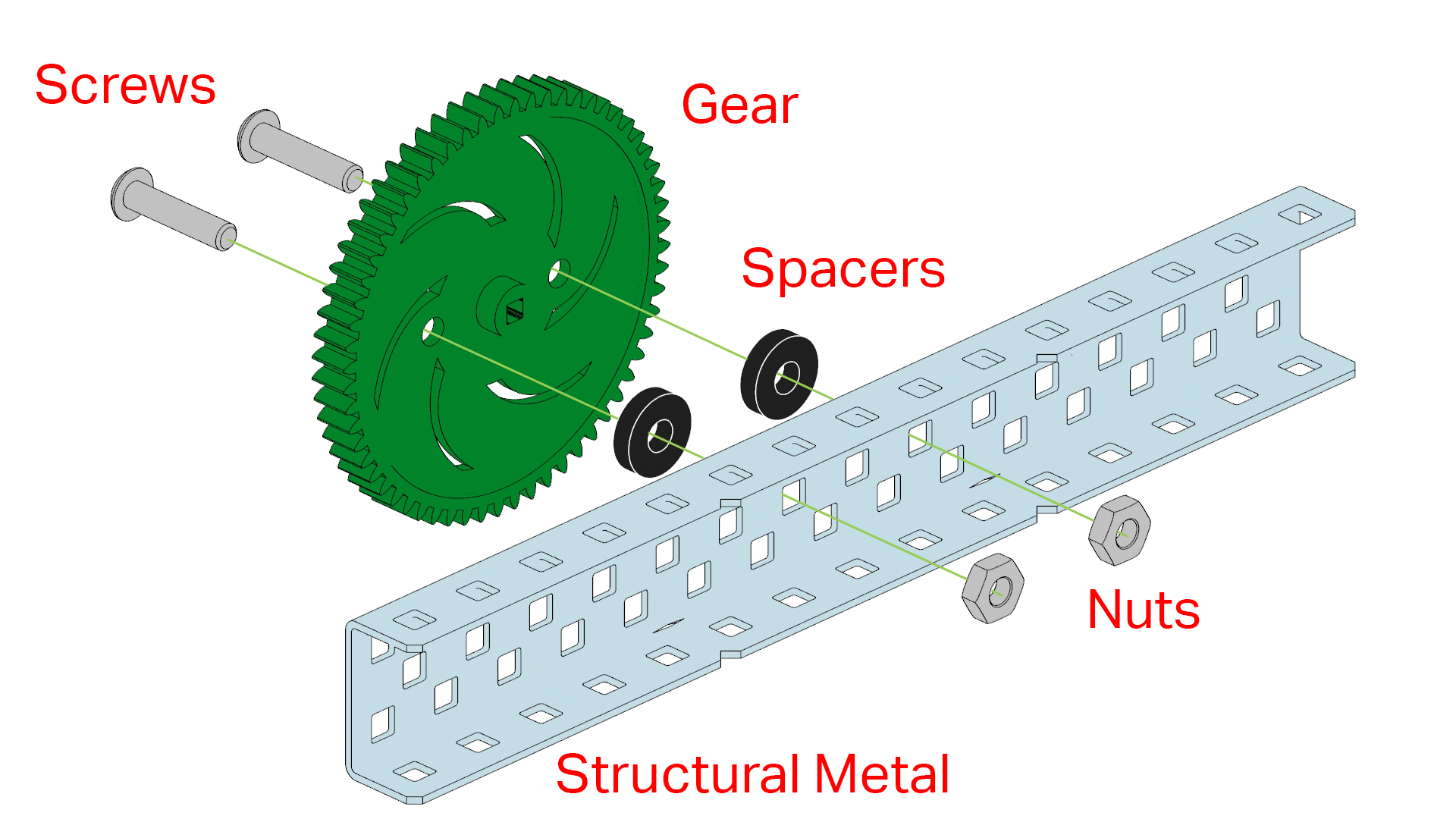

Kegunaan lain dari spacer adalah untuk menjaga agar sekrup dan mur tidak terlalu kencang dan merusak komponen yang sedang dipasang. Roda gigi dan sproket dengan lubang pemasangan memiliki hub tengah yang dibentuk dan menonjol lebih jauh dari gigi roda gigi atau sproket. Saat memasang roda gigi atau sproket ke roda atau komponen struktur logam, sekrup harus dimasukkan melalui lubang pemasangan roda gigi/sproket dan kemudian spacer ditempatkan pada sekrup sebelum sekrup dimasukkan ke dalam roda atau komponen struktur logam. Pengatur jarak ini harus setidaknya selebar roda gigi, atau hub sproket akan menonjol. Jika hal ini tidak terjadi, saat sekrup dikencangkan dengan mur pengaman, sekrup mungkin akan terlalu kencang dan menyebabkan gigi atau sproket berubah bentuk.
Contoh pemasangan roda gigi dengan spacer ke sepotong logam struktural
Diagram pemasangan roda gigi pada sepotong logam struktural menggunakan bantalan pengganjal. Setiap bagian dalam diagram diberi label, dan sekrup serta mur digunakan untuk memasang roda gigi.

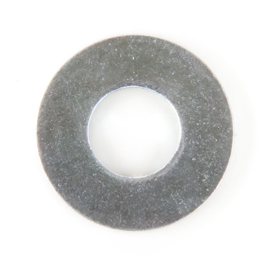

Mesin Cuci Baja sangat tahan lama dan merupakan mesin cuci serbaguna yang bagus.

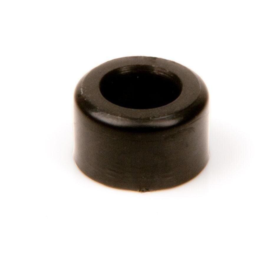

Pengganjal Plastik tersedia dalam dua ketebalan 4,6 mm dan 8 mm. Spacer hitam ini memiliki diameter terkecil di antara spacer yang tersedia dan ideal untuk aplikasi yang tidak memerlukan banyak permukaan kontak, seperti pada poros antara roda dan sepotong logam struktural. Pengatur jarak ini juga berfungsi baik untuk mengisi ruang pada sekrup antara sepotong logam struktural dan roda gigi/sproket saat keduanya dipasang bersama-sama seperti disebutkan di atas.

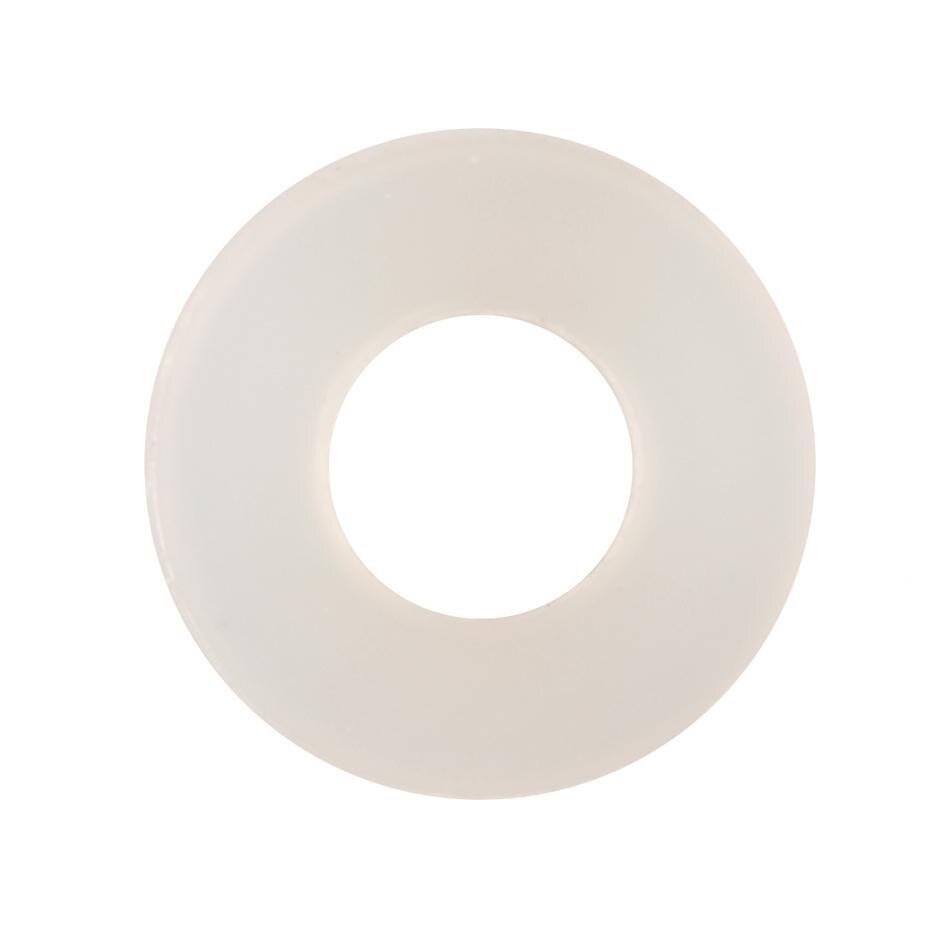

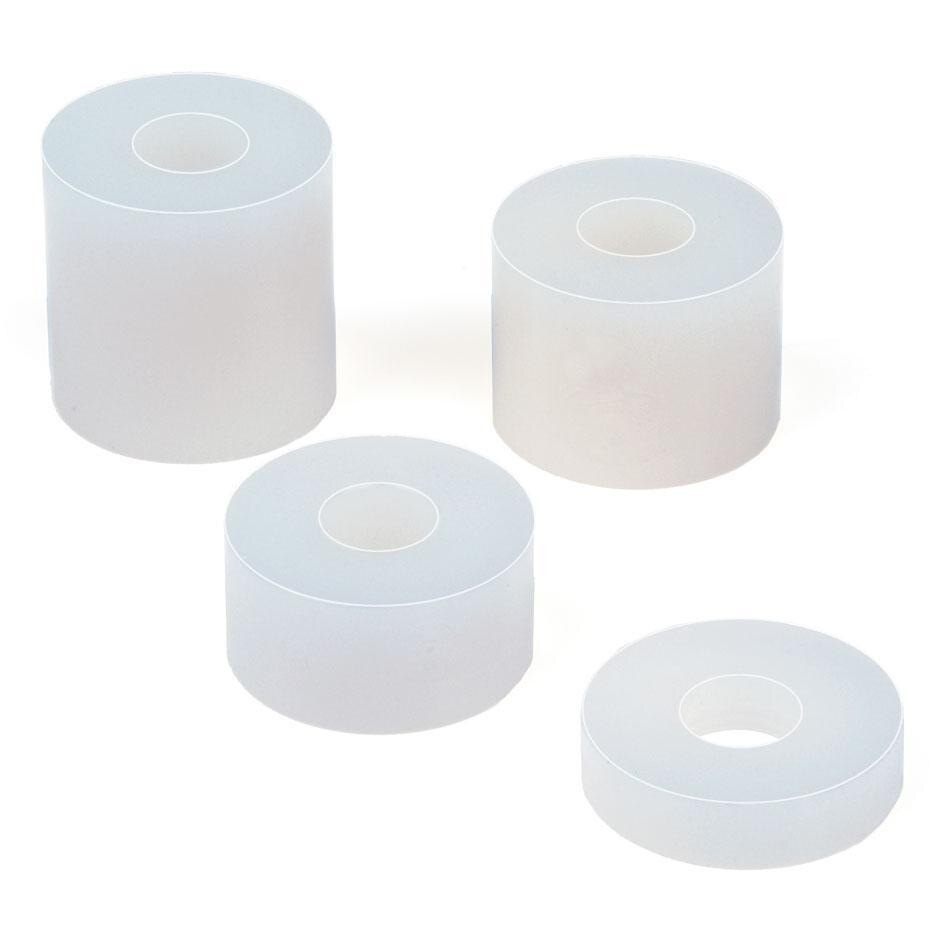

Nylon Spacers tersedia dalam ukuran ⅜” OD dan 1⁄2” OD. Kedua varietas ini hadir dalam Paket Variasi yang berisi 4 ketebalan berbeda. Pengatur jarak ini berfungsi baik untuk aplikasi yang membutuhkan lebih banyak dukungan dari permukaan kontak yang lebih besar, seperti mengisi ruang pada poros antara menara dan lengan robot.

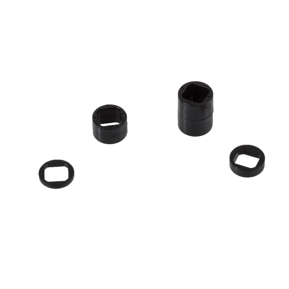

Spacer Kekuatan Tinggi dirancang khusus untuk Poros Kekuatan Tinggi. Pengganjal Mulut Plastik Kekuatan Tinggi tersedia dalam Kit Pengganjal Mulut Kekuatan Tinggi yang mencakup 4 macam ketebalan pengganjal mulut. Spacer Kekuatan Tinggi memiliki lubang tengah yang dibentuk agar sesuai dengan Poros Kekuatan Tinggi dan tidak akan berputar bebas pada poros.
Mesin Cuci Teflon Mesin Cuci Baja Mesin Cuci Plastik Pengatur Jarak Nilon Spacer Kekuatan Tinggi
Potongan ring Teflon. Potongan ring baja. Potongan ring plastik. Potongan spacer nilon. Komponen pengatur jarak berkekuatan tinggi.
