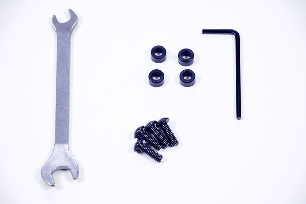

Langkah 1: Kumpulkan komponen yang dibutuhkan dan lepaskan Mikrokontroler berbasis VEX ARM® Cortex®.
Kunci pas, kunci heksagonal, sekrup, dan spacer plastik tercantum di bawah ini.
  • Anda akan membutuhkan:
    • (1) V5 Robot Brain (tidak ditampilkan)
    • (4) Pengganjal Plastik 4,6 mm
    • (4) Sekrup #8-32 x 1/2”
    • (1) Kunci Hex 3/32”
    • (1) Kunci Pas 11/32”
    • (1) membangun VEX EDR Clawbot (tidak ditampilkan)
  • Bila Anda ingin memeriksa Otak Robot V5 dan kabelnya, Anda juga memerlukan Baterai Robot V5.
  • Gunakan kunci pas dan kunci hex untuk melepaskan Mikrokontroler berbasis VEX ARM® Cortex® dari robot Anda sebelum melanjutkan.

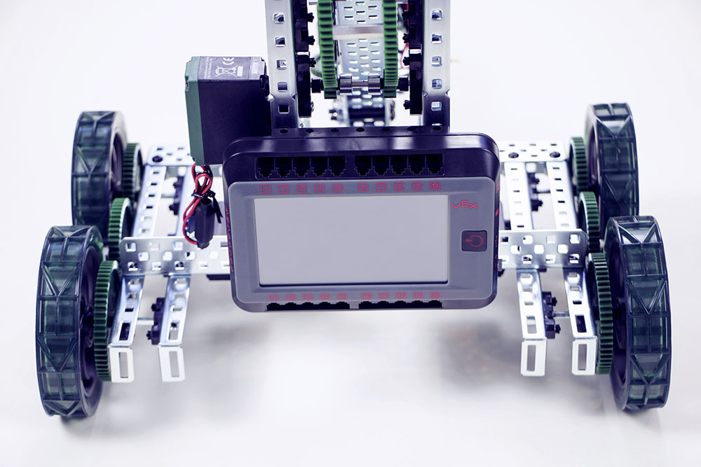

Langkah 2: Posisikan Otak Robot V5
Otak terpasang di bagian belakang Clawbot di antara roda seperti yang dijelaskan di bawah ini.
  • Pastikan ada cukup ruang untuk otak di bagian belakang bawah struktur dinding untuk lengan Clawbot.
  • Pasang otak menggunakan lubang keempat dan ketujuh dari bagian bawah dinding.
Langkah 3: Amankan Otak Robot V5
Otak (Brain) dipasang dengan sekrup dan bantalan di sisi yang berlawanan dengan baterai di bagian belakang Clawbot.
  • Gunakan empat Pengatur Jarak Plastik 4,6 mm di lubang keempat dan ketujuh dari bawah antara V5 Robot Brain dan struktur dinding untuk menyediakan ruang bagi sekrup dan komponen lain pada Clawbot.
  • Gunakan empat Sekrup #8-32 untuk mengencangkan V5 Robot Brain ke struktur Clawbot Anda melalui lubang berulir di spacer.
