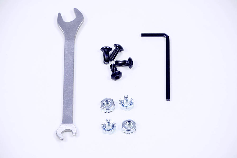

Gambar kunci heksagonal, kunci inggris, sekrup, dan mur yang tercantum di bawah ini.
  • Anda akan membutuhkan barang-barang berikut:
    • (1) Baterai Robot V5 (tidak ditampilkan)
    • (1) Kabel Baterai Robot V5 (tidak ditampilkan)
    • (2) Klip Baterai V5 (tidak ditampilkan)
    • (4) Sekrup #8-32 x 1/2"
    • (4) #8-32 Kacang Keps
    • (1) Kunci Pas 11/32"
    • (1) Kunci Hex 3-32"
    • VEX EDR Clawbot yang dibangun (tidak ditampilkan)
  • Saat Anda ingin memasang baterai, Anda juga memerlukan V5 Robot Brain yang terpasang pada robot Anda.
  • Gunakan kunci pas dan kunci hex untuk melepaskan Tali Baterai VEX EDR dan Baterai Robot NiMH 7,2V dari robot Anda sebelum melanjutkan.

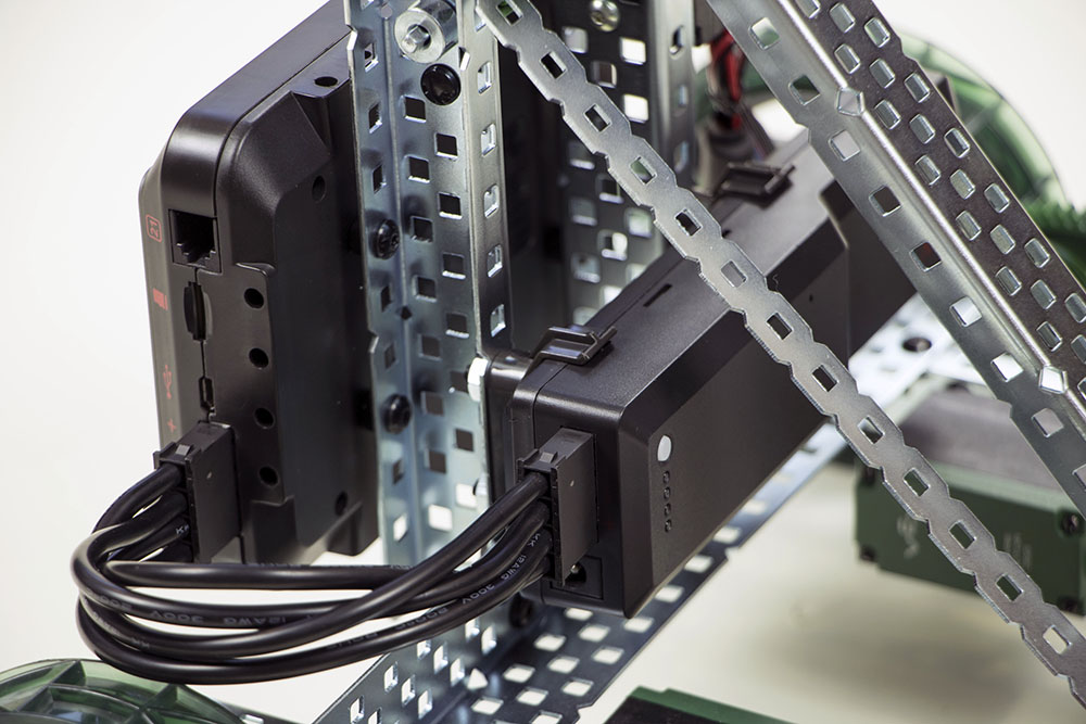

Langkah 3: Pasang Baterai Robot V5 ke dalam klip.
Baterai dimasukkan ke dalam klip baterai pada clawbot.
  • Tekan baterai ke dalam klip sampai Anda mendengar dan merasakan bunyi klik pada tempatnya.
Langkah 4: Hubungkan Baterai Robot V5
Kabel tersebut menghubungkan baterai ke unit kontrol utama (UBI).
  • Hubungkan baterai ke V5 Robot Brain menggunakan kabel baterai.
