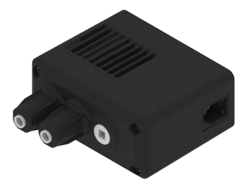

Pandangan sudut pada bagian Motor Cerdas V5.
Desain yang cermat dan kinerja tinggi dari V5 Smart Motor (5,5W) merupakan kunci keberhasilan penerapan dan adopsi yang luas. Ribuan jam rekayasa dan analisis dihabiskan untuk merancang motor ini. Semuanya harus bekerja bersama: motor, roda gigi, enkoder, papan sirkuit, manajemen termal, pengemasan, dan pemasangan. Pengguna dapat mengontrol arah, kecepatan, akselerasi, posisi, dan batas torsi motor.

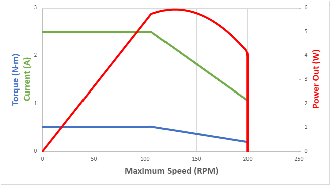

Grafik menunjukkan tiga nilai, Torsi, Arus, dan Daya Keluar pada Kecepatan Maksimum (RPM) tertentu. Semua garis cenderung menurun setelah 120 RPM, dan berakhir sepenuhnya pada 200 RPM.
Grafik ini mengatakan semuanya. Daya maksimumnya adalah 5,5W kontinu dan torsi maksimumnya adalah 0,5 Nm. Kecepatan bebas dibatasi oleh perangkat lunak oleh prosesor motor untuk menjaga kinerja motor-ke-motor tetap konsisten dan untuk memungkinkan kecepatan tertinggi di bawah beban.
