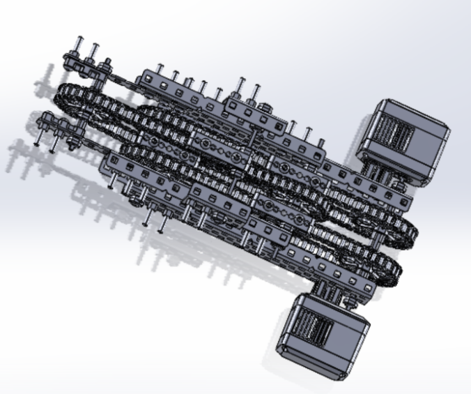

Ez a 3D-s modell egy példa arra, hogyan használhatók a lánckerekek egy mechanizmuson.
Ennél a konkrét kialakításnál mindkét motor ugyanazt a lánc- és lánckerék-rendszert használja. Ez összekapcsolja a motorok erejét, ami nagyobb teljesítményt tesz lehetővé.
Ez nehéz vagy több tárgy emelésére, vagy a hajtáslánc-kialakítás nyomatékának növelésére használható.

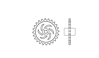

Szabványos lánckerekek
Standard lánckerék darab elölről és oldalról. Ezek a Sprocket darabok kisebbek.

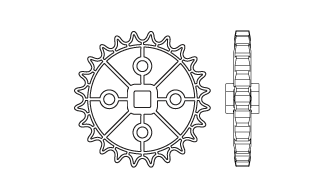

6P lánckerekek
A 6P lánckerék darab elölről és oldalról látható. Ezek a Sprocket darabok egy kicsit nagyobbak.

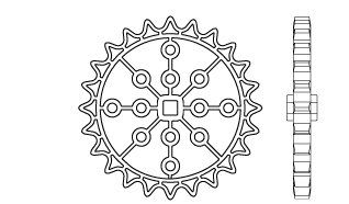

Nagy szilárdságú lánckerekek
Nagy szilárdságú lánckerék darab elölről és oldalról. Ezek a Sprocket darabok a legnagyobbak.
Mérsékelt terhek szállítására tervezték. Lehetővé teszi kisebb, kompaktabb mechanizmusok építését. Nagyobb terhelést tesz lehetővé.

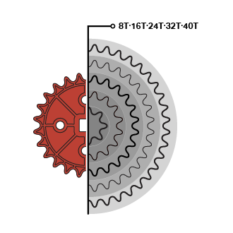

Öt különböző méret: 8T/16T/24T/32T/40T
A különböző 6P lánckerék-méreteket összehasonlító ábra. Az egyes lánckerék-méretek körvonalai koncentrikusan láthatók, hogy bemutassák a méret- és fogszámbeli különbségeket.

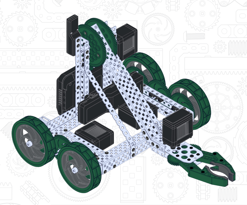

A V5 Legacy Clawbot felépítésének diagramja, amely Standard Sprocket darabokat használ.
V5 Clawbot (Legacy) alacsony lánckerekekkel.

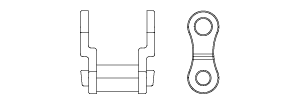

Lánc & További linkek
Lánc képe A standard lánckerék és lánc készletben található láncszem rajza. A 6P lánckerék készlettel használandó láncszem rajza. A nagy szilárdságú lánckerék és lánc készletben található láncszem rajza.
Termék szám 276-2166 228-4983 276-2172
További linkek Termékszám - -
276-7141
276-7578

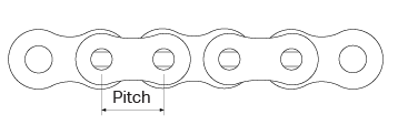

Lépésközi méret milliméterben (mm) és hüvelykben (in, ")
Egy ábra, amely bemutatja, hogy a láncszemek osztástávolságát a lánc egyik csatlakozócsapjától a másikig mért hossz határozza meg.
3,75 mm / 0,148" 6,35 mm / 0,250" 9,79 mm / 0,385"
