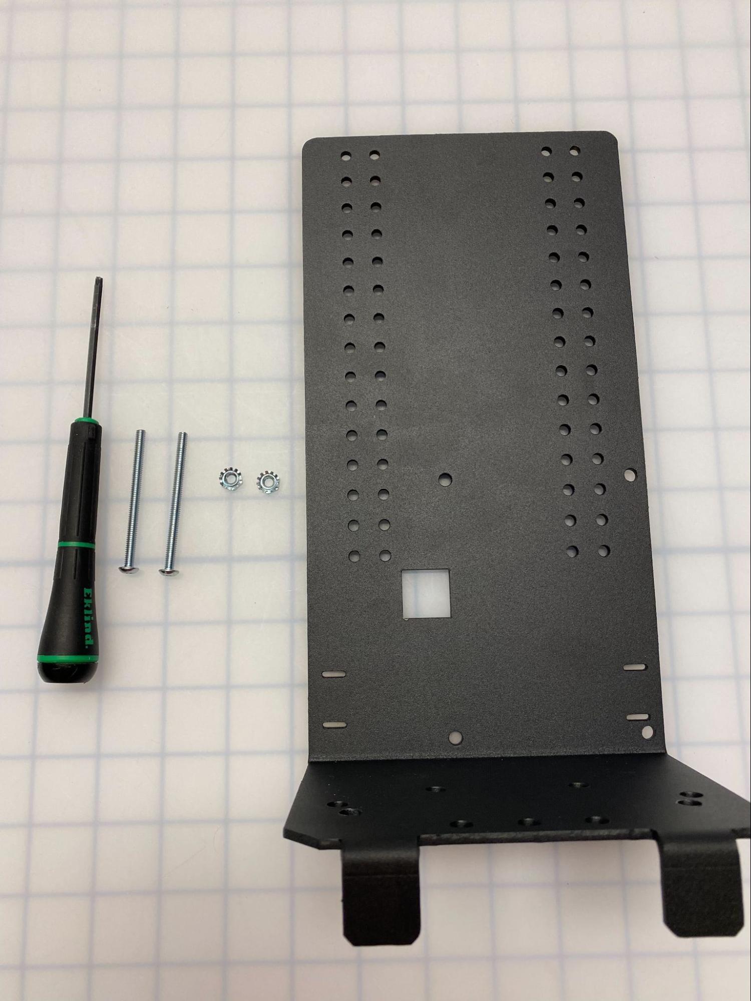

1. Gyűjtse össze az állvány felszereléséhez szükséges hardvert.
A terepi monitor állvány hordozható terepi hardverre szereléséhez szükséges:
  • Csillaghajtó csavar 8-32 x 2,25” – 2. darab
  • Nylock anyák – 2. darab
  • T15 csavarhúzó

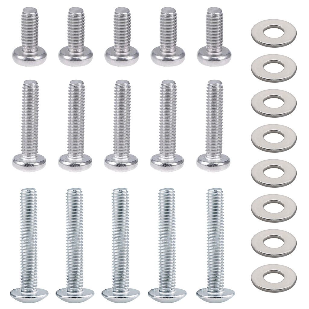

2. Gyűjtsön össze hardvert a monitor felszereléséhez.
A monitor felszereléséhez a terepi monitor állványhoz szükséges hardver:
  • Szabványos VESA monitor rögzítő hardver
  • Csavar, M4 x 0,7 x 10 mm - 5. darab
  • Csavar, M4 x 0,7 x 18 mm - 5. darab
  • Csavar, M4 x 0,7 x 25 mm - 5. darab
  • Távtartó - 8. mennyiség
  • Phillips fejű csavarhúzó

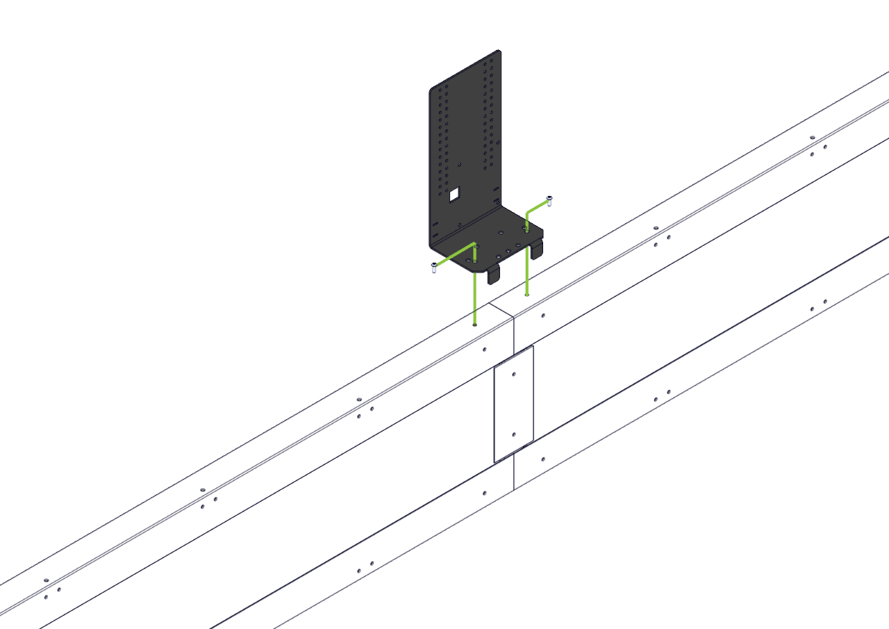

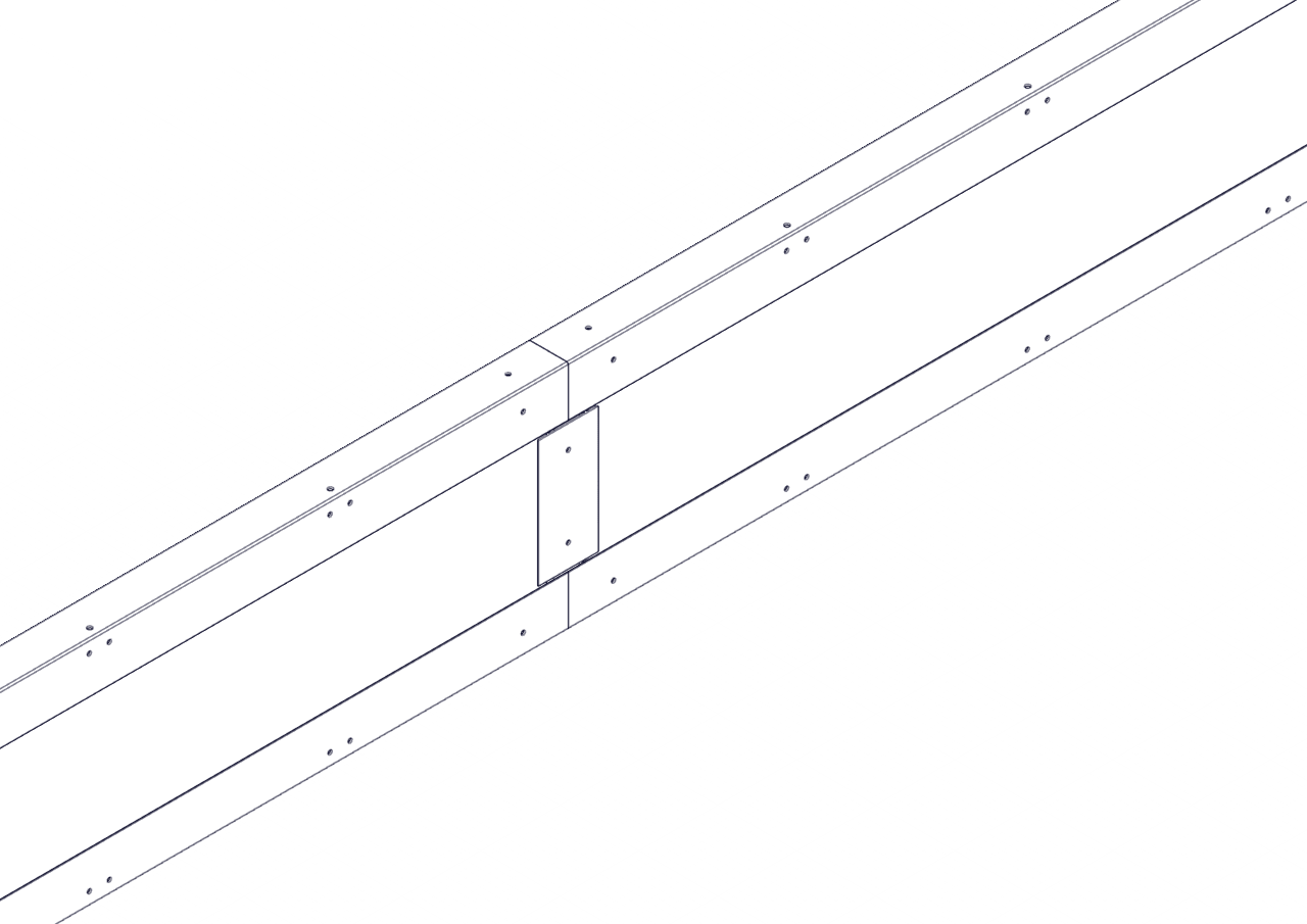

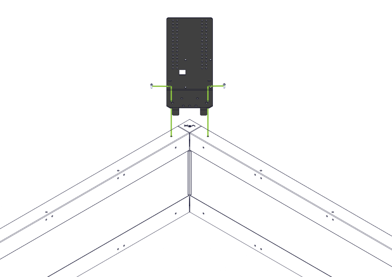

3. Határozza meg a helyszíni monitor állvány rögzítésének helyét
  • A terepi monitor állvány bármely sarokra vagy bármely élre rögzíthető T-csatlakozóval.

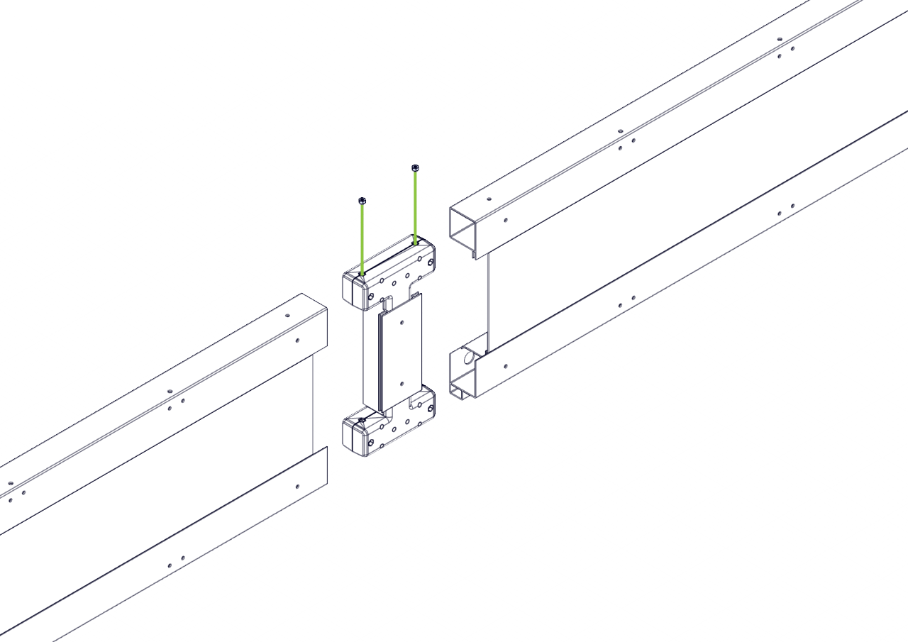

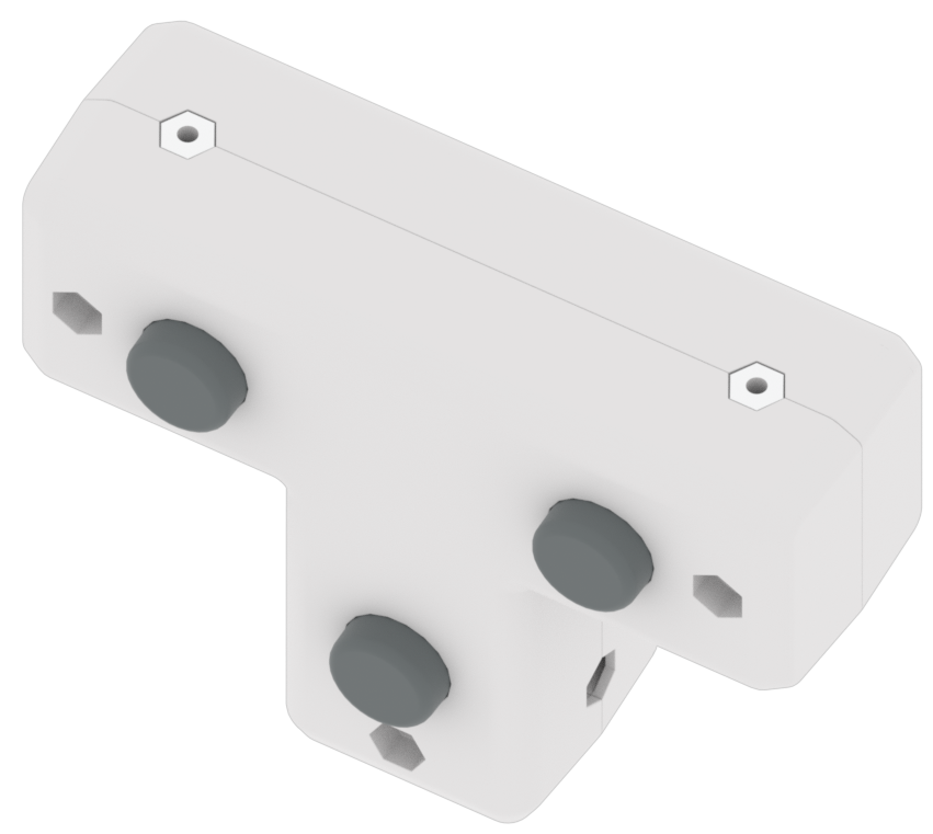

4. Miután eldöntötte a helyet, helyezze a nylock anyákat a sarokcsatlakozó vagy a T-csatlakozók anyatartóiba.
  • Ehhez távolítsa el a extrudálásokat a csatlakozókból, hogy szabaddá tegye az anyák zsebeit.
A V5-ös versenyrobot összeszerelési folyamatát bemutató diagram, kiemelve a legfontosabb alkatrészeket és csatlakozásokat a robotika versenyeken való optimális teljesítmény érdekében.
Megjegyzés: győződjön meg arról, hogy a nylock anyák a megfelelő irányban vannak behelyezve.

5. Csatlakoztassa vissza az extrudálásokat a csatlakozóhoz.
  • Ügyeljen arra, hogy az anyák az anyák zsebében maradjanak.

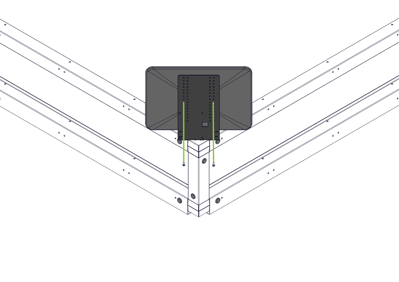

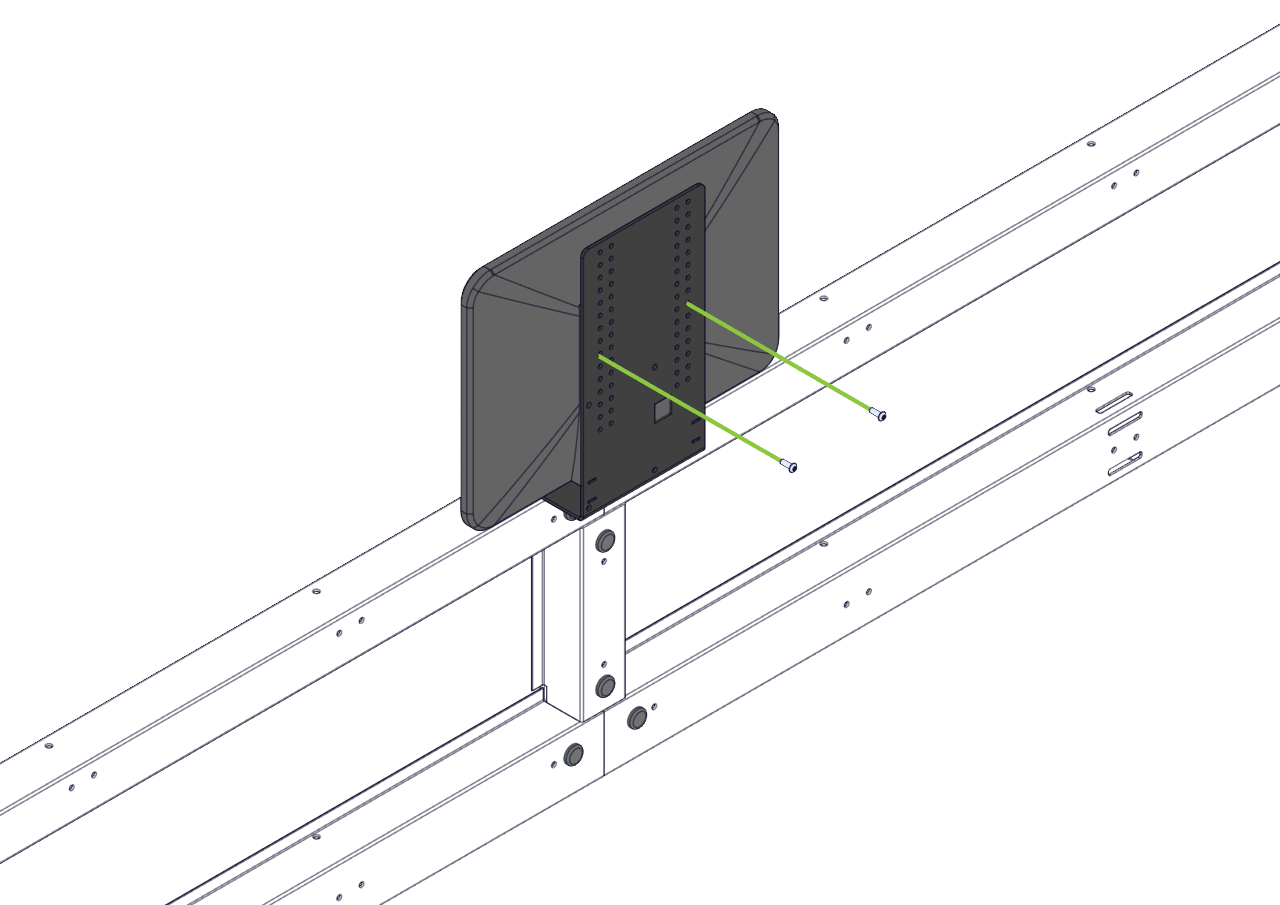

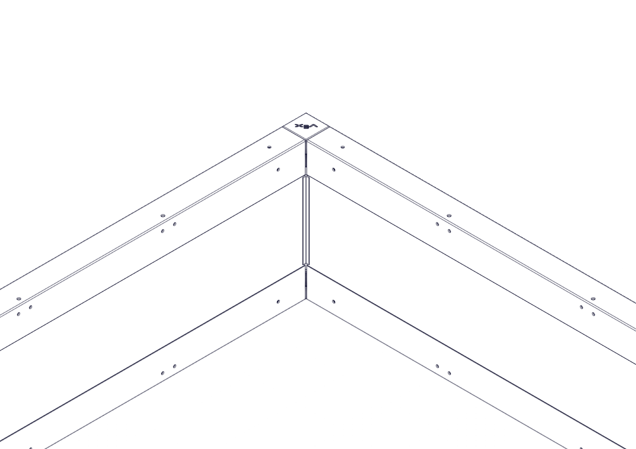

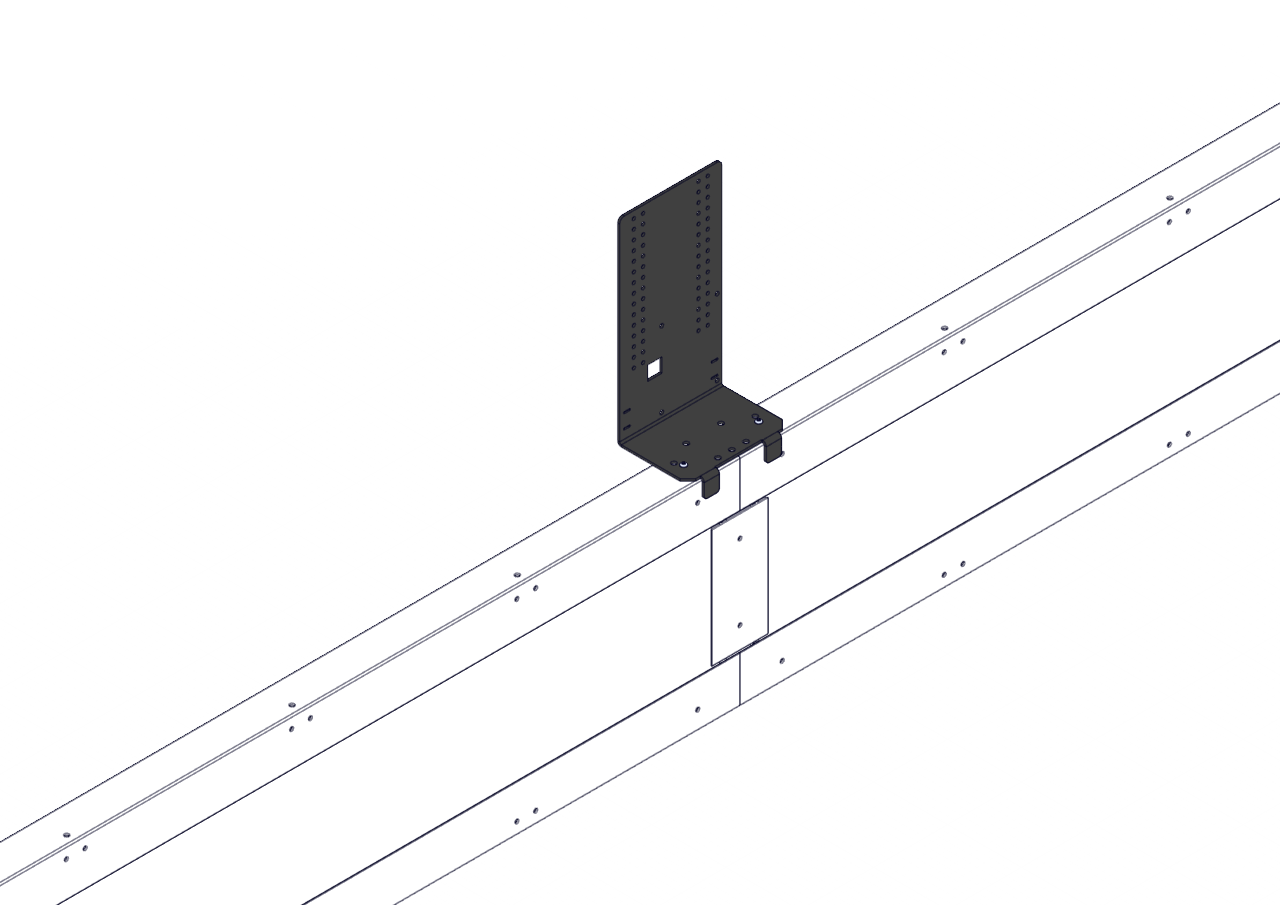

6. Helyezze a terepi monitor állványt az extrudálásokra.
  • Rögzítse az állványt két csillagcsavarral.
  • Győződjön meg arról, hogy a csavarok teljesen meg vannak húzva, és a terepi monitor állvány biztonságosan rögzítve van.

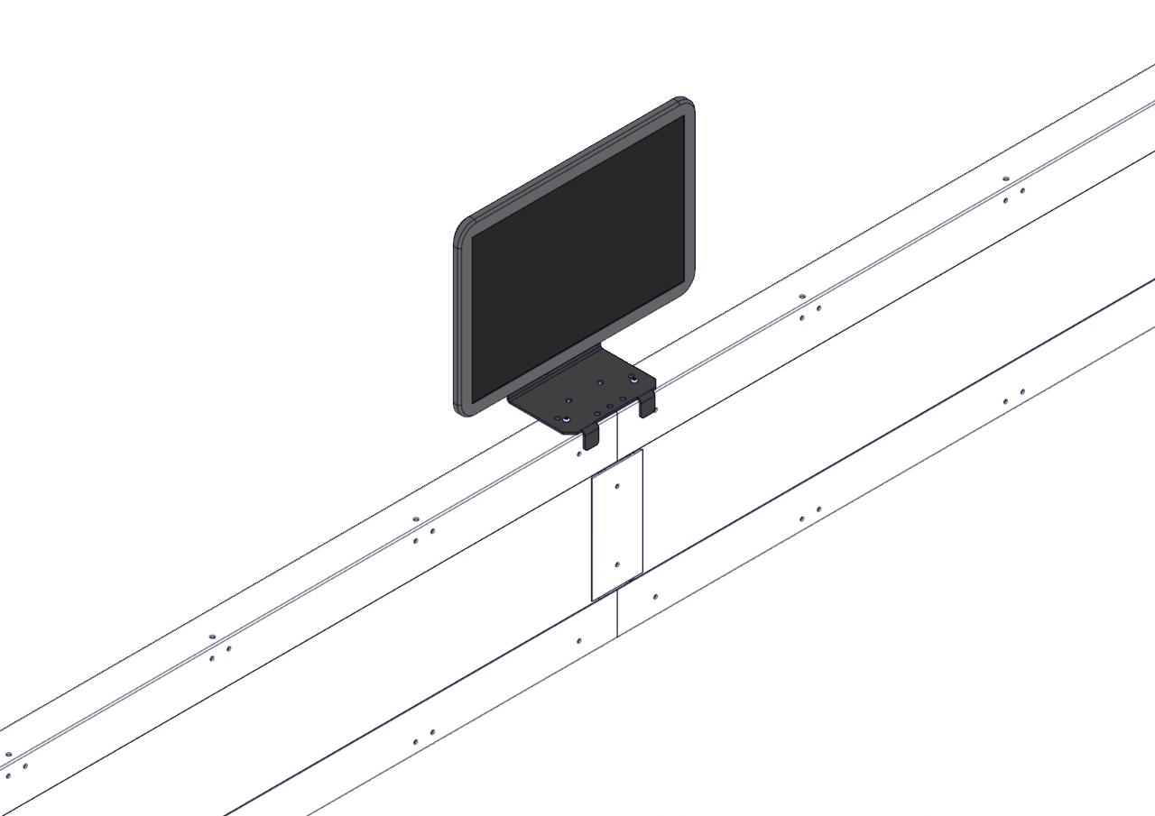

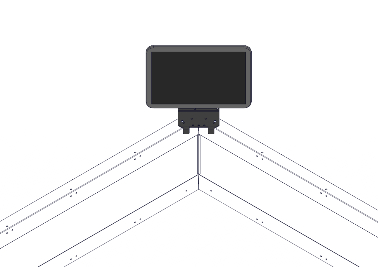

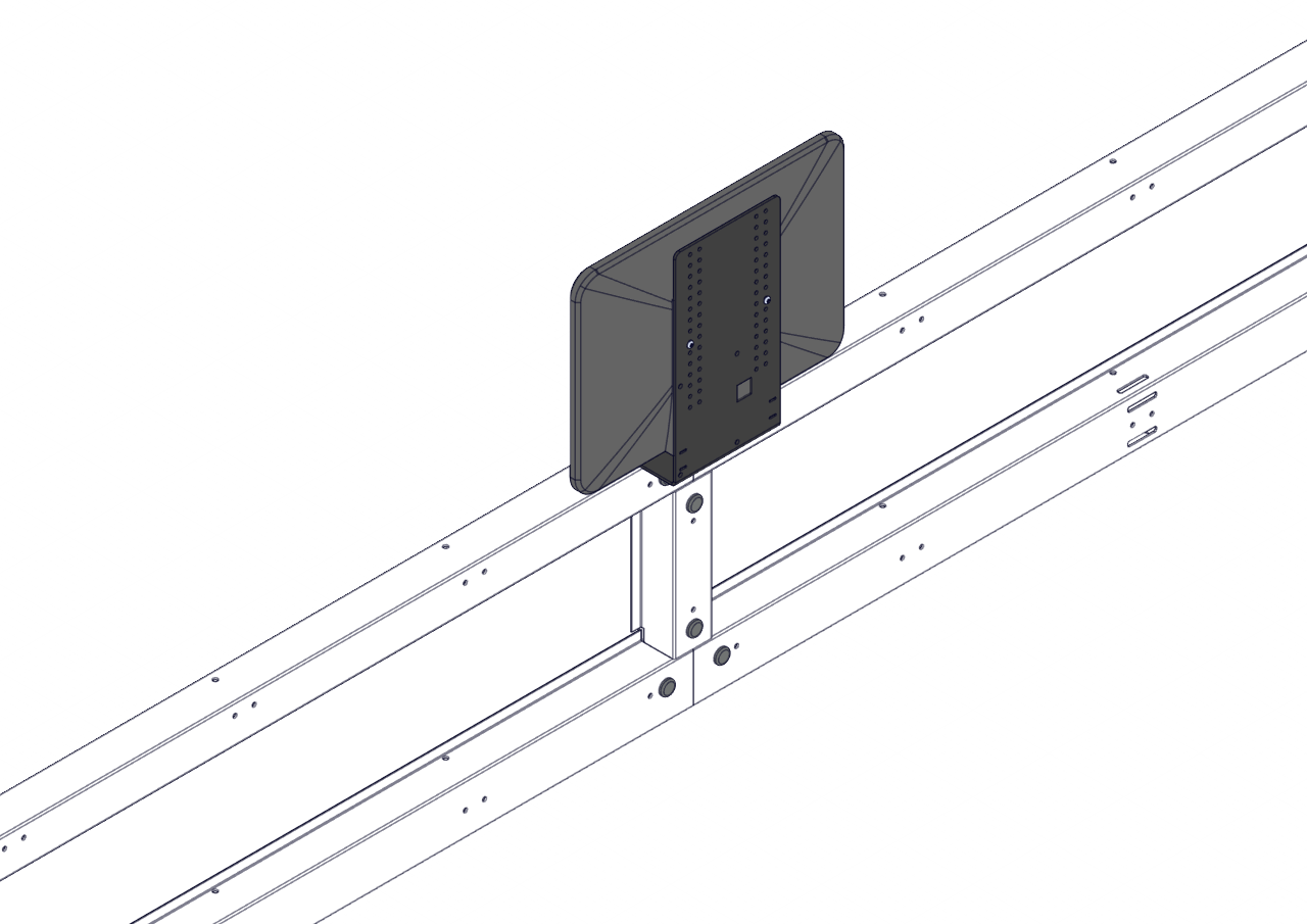

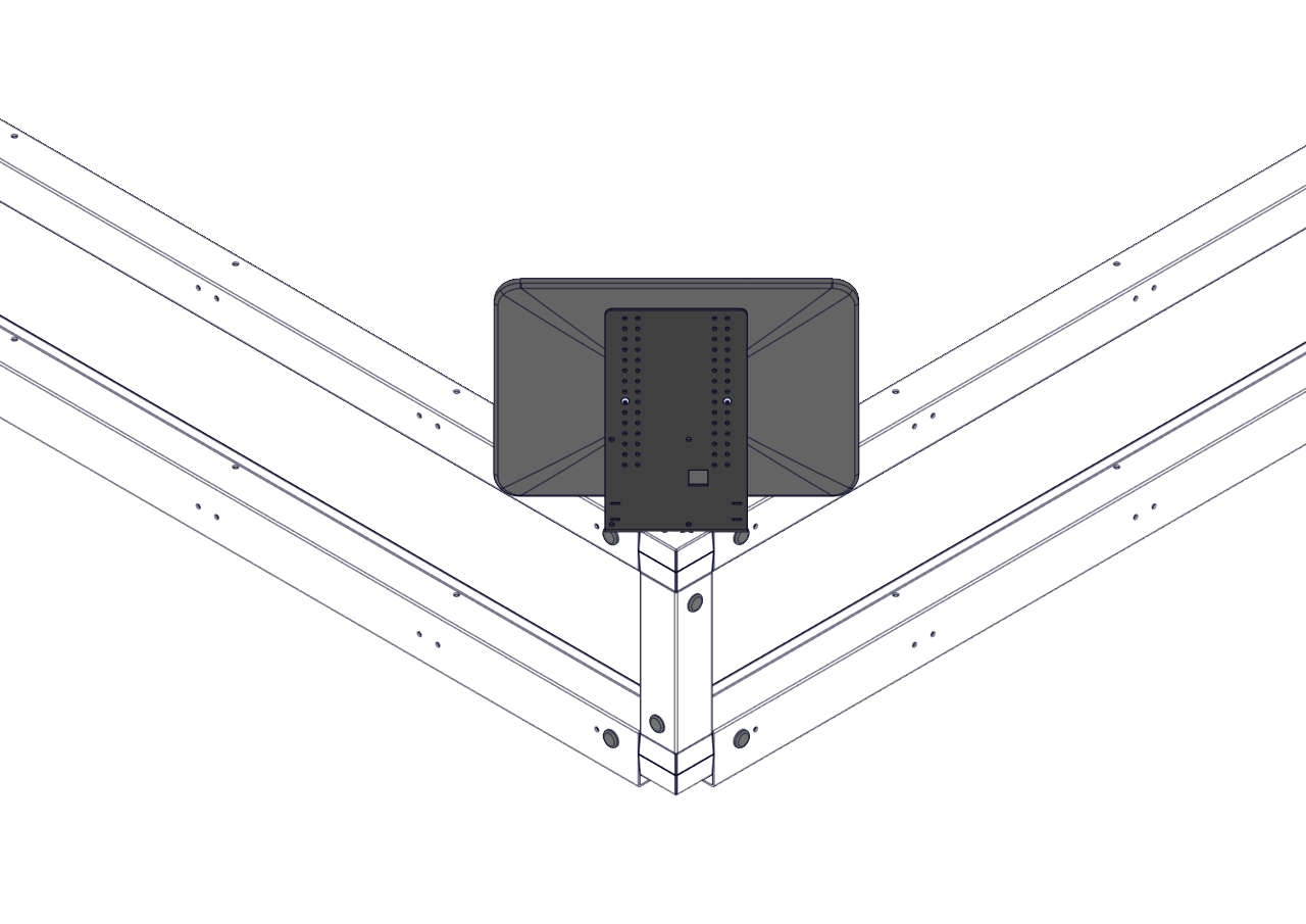

7. A szabványos VESA monitorrögzítő hardver segítségével rögzítse a monitort a terepi monitor állványához.
  • A monitornak a mező felé kell néznie.
  • A monitort a tábla széleihez vagy sarkaihoz rögzítheti, amint az ezeken a képeken látható.
