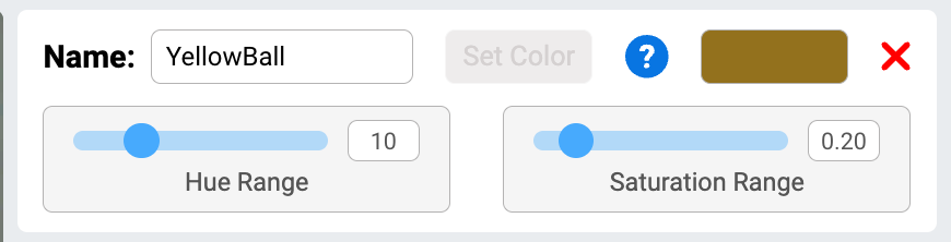

Nagyított nézetben az AI Vision Utility segítségével. Kiemelt helyen szerepel a színaláírás elnevezési lehetősége.
Nevezze át a színaláírást a Név szövegmezőbe való kattintással és beírással.

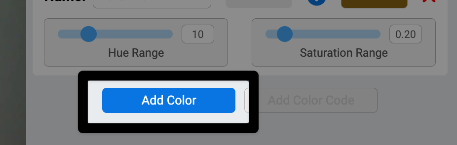

Nagyított nézetben az AI Vision Utility segítségével. A kiemelt elem a Szín hozzáadása gomb a színárnyalat-tartomány csúszkája alatt található.
Válassza Szín hozzáadása lehetőséget további színaláírások konfigurálásához más objektumokhoz.

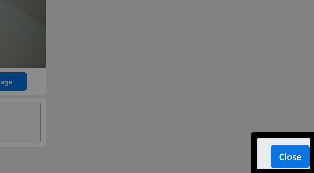

A Bezárás gomb kiemelve látható az AI Vision Utility jobb alsó sarkában.
Miután beállította az összes kívánt színt, válassza Bezáráslehetőséget.

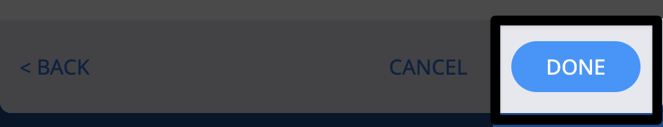

Az Eszközök ablak jobb alsó sarkában található Kész gomb kiemelve jelenik meg.
Válassza aKész lehetőséget az AI Vision Sensor konfigurációjának módosításainak mentéséhez.

Az AI Vision Utility közeli képe, amelyen a konfigurált, Sárga golyó nevű szín látható. A név alatt csúszkák találhatók, amelyek a Színárnyalat tartományt 0-tól 100-ig, valamint a Telítettség tartományt 0,00-tól 1,00-ig mutatják.
Színaláírás konfigurálásakor megjelennek a Színárnyalat és a Telítettség tartományaihoz tartozó beállítások. Ezek lehetővé teszik a színjelzés hangolását, hogy rugalmasabb legyen Egy színaláírás akkor tekinthető rugalmasnak, ha az objektum mozgatható, és az AI Vision Utility továbbra is követi.
