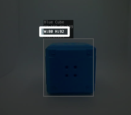

Közeli kép egy kék kockáról, amelyet a mesterséges intelligencia általi látás érzékel a közműben. A kiemelés a Kék Kocka feletti szöveg egy részét jelöli, amely a következő: Ny 80-as vastagbél, H 92-es vastagbél. Ez azt mutatja, hogy a kocka szélessége 80 pixel, a magassága pedig 92 pixel.
Szélesség és magasság
Ez a detektált objektum szélessége vagy magassága pixelben.
A szélesség és magasság mérése segíthet a különböző tárgyak azonosításában. Például a kockák hasonló szélességűek és magasságúak lennének, de a gyűrűk szélessége nagyobb lenne, mint a magassága.

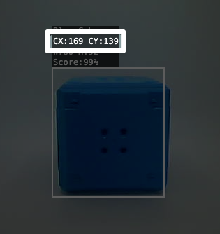

Közeli kép egy kék kockáról, amelyet a mesterséges intelligencia általi látás érzékel a közműben. A kiemelés a Kék Kocka feletti szöveg egy részét jelöli, amely a CX 169. vastagbél, illetve a CY 139. vastagbél feliratot tartalmazza. Ez azt jelzi, hogy a kocka középponti koordinátája 169, 139.
CenterX és CenterY
Ez a detektált objektum középpontjának koordinátái pixelben.
A CenterX és CenterY koordináták segítenek a navigációban és a pozicionálásban. A mesterséges intelligenciával ellátott látásérzékelő felbontása 320 x 240 pixel.

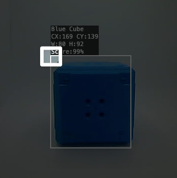

Közeli kép egy kék kockáról, amelyet a mesterséges intelligencia általi látás érzékel a közműben. Egy kiemelés kiemeli a Kék Kocka körüli doboz bal felső sarkát, jelezve az origópontot.
OriginX és OriginY
Az OriginX és az OriginY a detektált objektum bal felső sarkában található koordináta pixelben.
Az OriginX és OriginY koordináták segítenek a navigációban és a pozicionálásban. Ennek a koordinátának a szélességével és magasságával való kombinálásával meghatározhatja az objektum határolókeretének méretét. Ez segíthet a mozgó objektumok követésében vagy az objektumok közötti navigálásban.

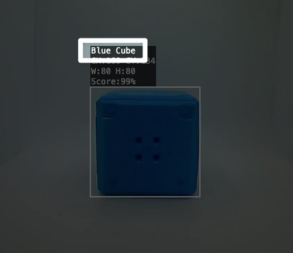

Közeli kép egy kék kockáról, amelyet a mesterséges intelligencia általi látás érzékel a közműben. A kiemelés a Kék Kocka feliratú objektum feletti szöveg egy részét hívja elő.

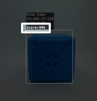

Közeli kép egy kék kockáról, amelyet a mesterséges intelligencia általi látás érzékel a közműben. A kiemelés az objektum feletti szöveget jeleníti meg, amely a 99 százalékos pontszámot jelzi.
Pontszám
A score tulajdonságot akkor használja a rendszer, ha az AI Vision SensorAI besorolást észlel.
A megbízhatósági pontszám azt jelzi, hogy az AI Vision Sensor mennyire biztos az érzékelésében. Ezen a képen 99%-os valószínűséggel azonosítja az objektumot Kék Kockaként. Ezzel a pontszámmal biztosíthatja, hogy a robot csak a nagyon megbízható észlelésekre összpontosítson.
