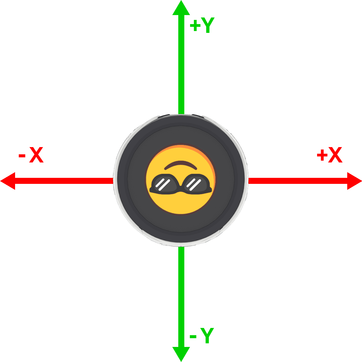

Egy projekt elején a robot a (0, 0) pozícióból indul. Ahogy a robot a mezőn mozog, jelenteni tudja az aktuális x és y pozícióját. Az x tengely vízszintesen fut, a pozitív pólus a robottól jobbra, a negatív pólus pedig balra van. Az y tengely függőlegesen fut, pozitív a robot előrehaladási irányában és negatív az ellenkező irányban.
A robot felülnézete felfelé néz, a piros x tengely és a zöld y tengely metszi egymást a robot közepén. Az x tengely a robottól balra -x, jobbra +x jelöléssel van ellátva, az y tengely pedig a robot felett +y, alatta pedig -y jelöléssel.
A x tengely a képen látható piros nyíl. Ha a robot jobbra mozdul el a kiindulási pozícióból, az pozitív (+x) irányba mozog. Ha a robot balra mozdul, az negatív (-x) irányba mozog.
A y tengely a képen látható zöld nyíl. Ha a robot előre (vagy a képen felfelé) mozog a kiindulási pozícióból, akkor pozitív (+y) irányban mozog. Ha a robot hátrafelé (vagy lefelé ezen a képen) mozog, akkor negatív (-y) irányban mozog.
