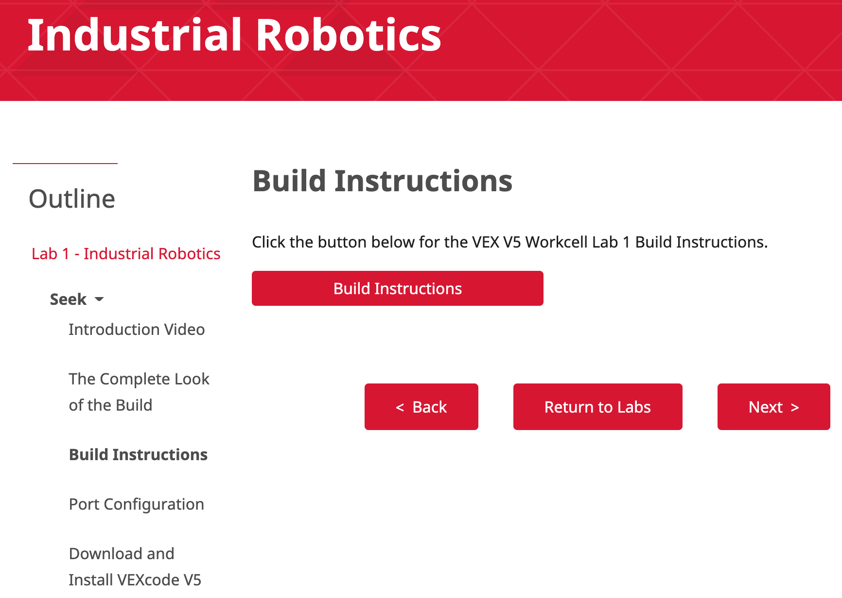

A VEX Workcell STEM Labs építési útmutató oldala, amely bemutatja az ipari robotika egységét az összeszerelési lépésekkel együtt.
A V5 Workcell STEM Labs Keresés szakaszában található Összeállítási útmutató alkatrészlistákat és részletes illusztrációkat tartalmaz, amelyek segítik a tanulót az összeszerelésben.

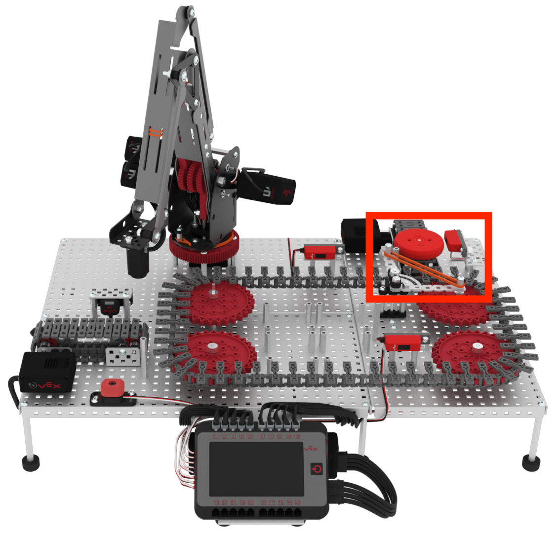

Mi az a V5 szerkezet?
A V5 szerkezet a V5 Workcell-en található összes műanyag- és fémdarabból áll, amelyek a platformot alkotják, a konzolokat, a markertartót, a robotkart és az ezeket összetartó csatlakozókat.
VEX V5 munkacella építése, kiemelve a szerkezeti elemeket.

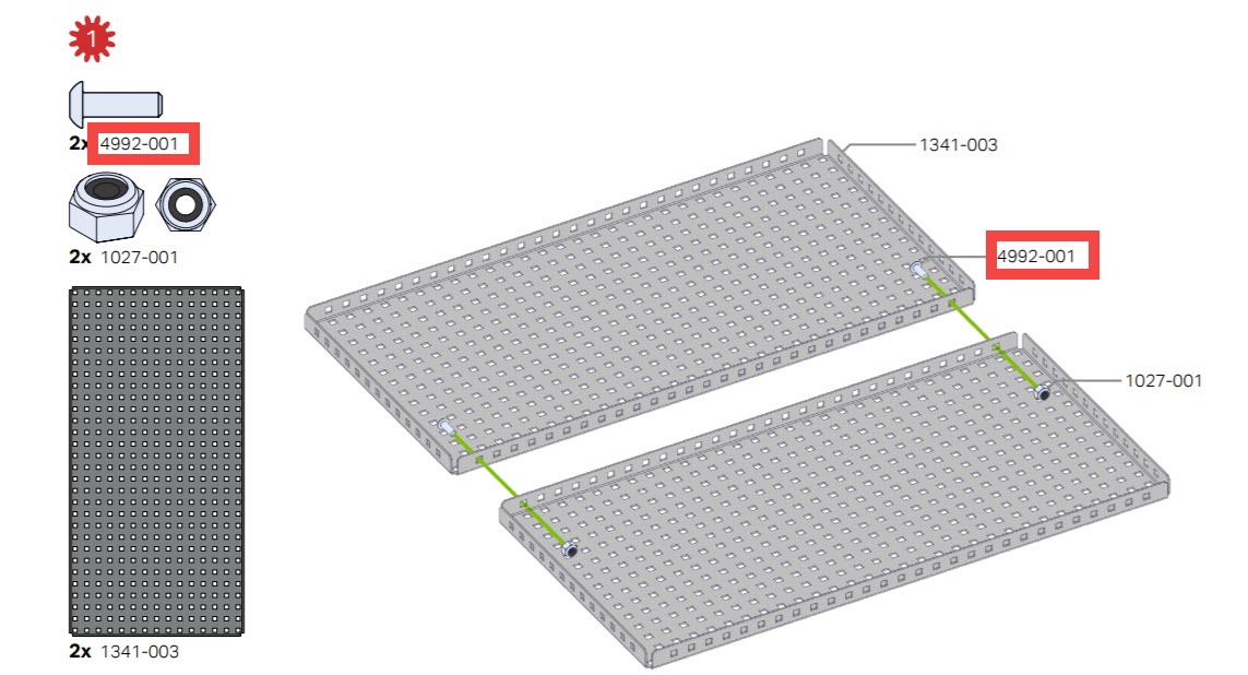

Példa az építési útmutató oldalára, amelyen kiemelve vannak az egyes darabok cikkszámai.
A V5 Workcell STEM Labsban található építési utasítások cikkszámokat tartalmaznak az alkatrészlistán és a részletes összeszerelési ábrákon. Ez segíthet abban, hogy az építtető a megfelelő alkatrészeket használja az összeszerelés során, valamint megadhatja azt a mennyiséget, hogy egy adott alkatrészből hányra van szükség. Megkönnyíti az összeszerelést, ha az Építési útmutatóban szereplő lépések megkezdése előtt össze kell gyűjteni az összes szükséges alkatrészt.

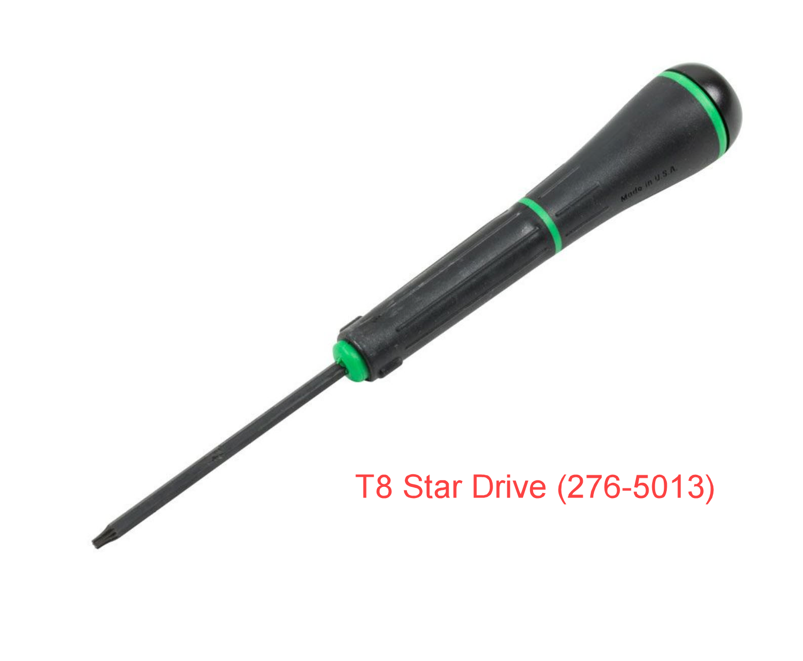

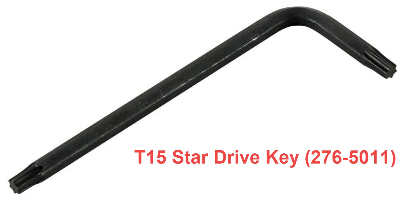

T15 Star Drive kulcsszerszám.T8 Star Drive szerszám.
A rögzítőelemek meghúzására használt VEX szerszámok közé tartoznak a csavarkulcsok, a Star Drive kulcsok és a Star Drive csavarhúzók. A Star meghajtók két méretben kaphatók. A T15 Star Drive a kettő közül a nagyobb, és a V5 Workcell Kitben található csavarokkal használható. A T8 Star hajtás kisebb, és a tengelygyűrűkrögzítőcsavarjainak meghúzására szolgál.

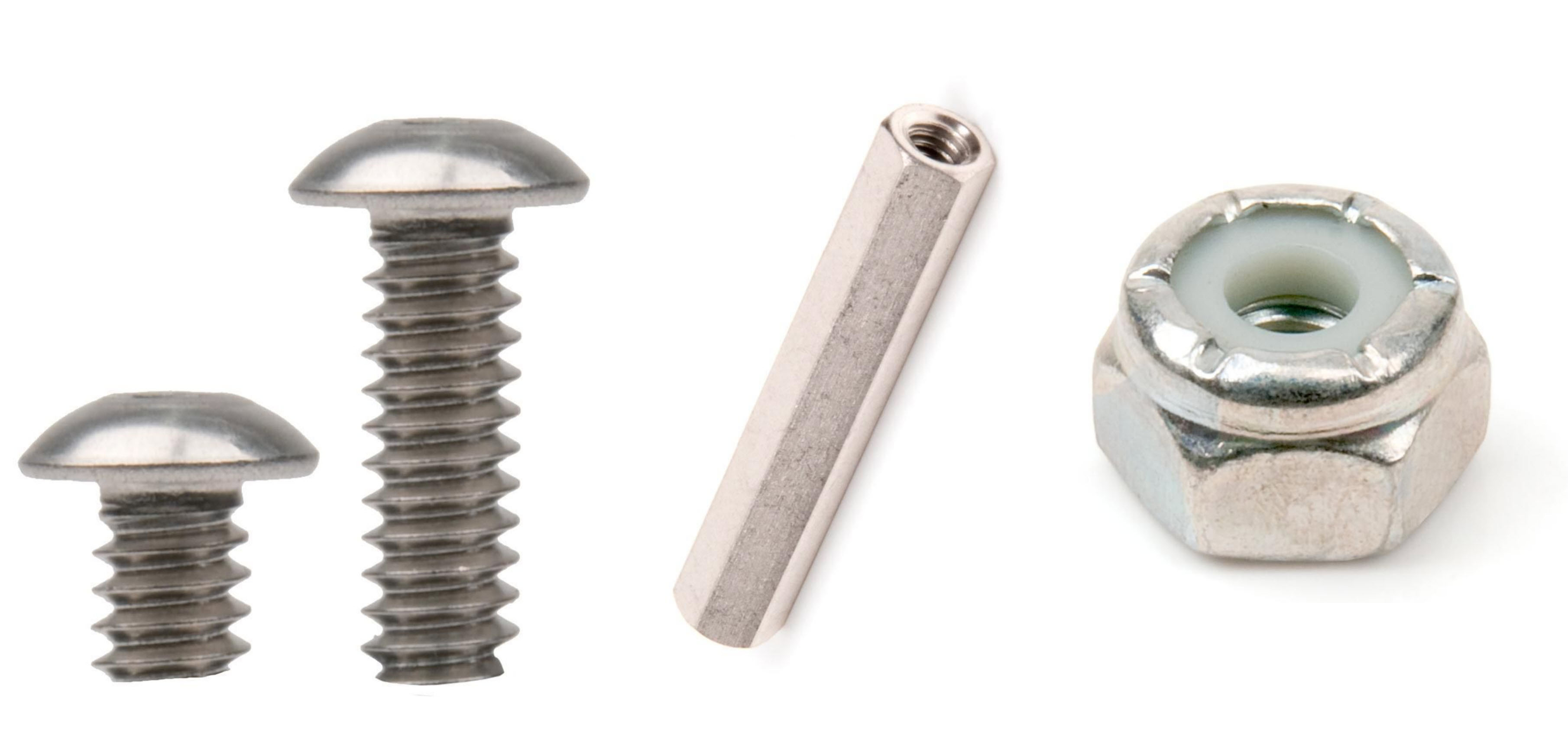

A csavar, a távtartó és az anyadarabok együtt láthatók.
Csavarok, tartóelemekés anya ujjszorítással összeszerelhetők a csatlakoztatáshoz. Ezeknek a rögzítőknek a meghúzásához azonban csavarkulcsokat és csillagkulcsokat kell használni. A V5 kötőelemek használata további információkkal szolgál az összeállításhoz.
Az összeszerelés során problémát jelenthet a lecsupaszított csavar, azonban van néhány tipp V5 lecsupaszított csavarok eltávolításához.

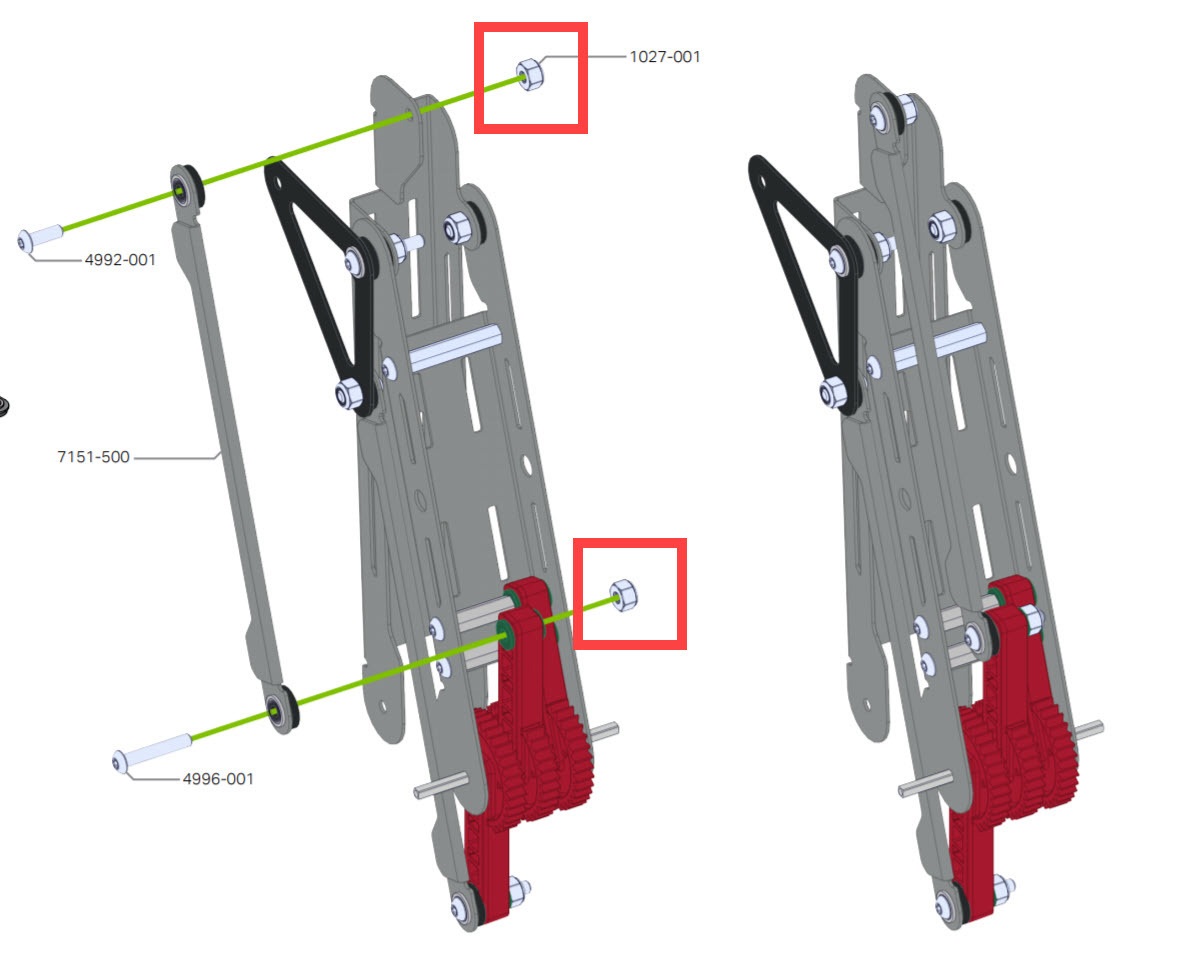

Robotkar építési útmutató oldal, amelyen két Nylock anyadarab van kiemelve a forgásponton.
Ne húzza túl a Nylock anyákat a forgáspontokon. A túlfeszítés azt okozza, hogy a forgáspont csomópontja megtapad, és nem forog könnyen.
