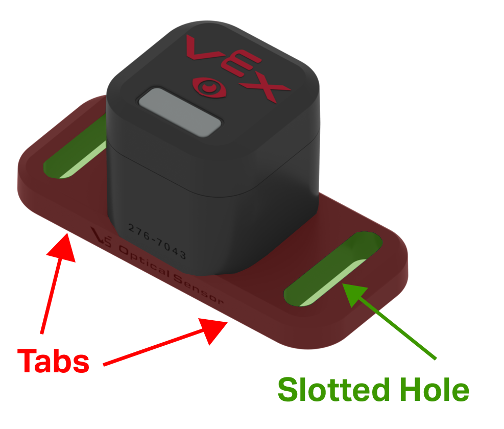

A V5 optikai érzékelő oldalán található fülek és a fülekben lévő hornyolt lyukak kiemelve és feliratozva láthatók.
Ennek az érzékelőnek a házában két rögzítőfül található lyukakkal, amelyek rugalmasságot biztosítanak az érzékelő robotra szerelésekor.

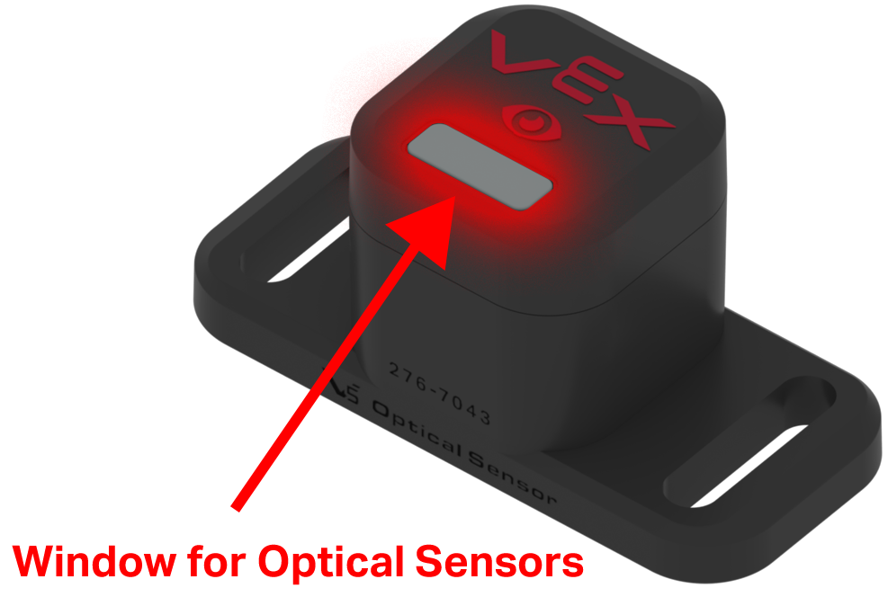

A V5 optikai érzékelő látható, az optikai érzékelők ablaka kiemelve és feliratozva.
Az érzékelő előlapján egy kis ablak található, ahol az optikai érzékelők találhatók.

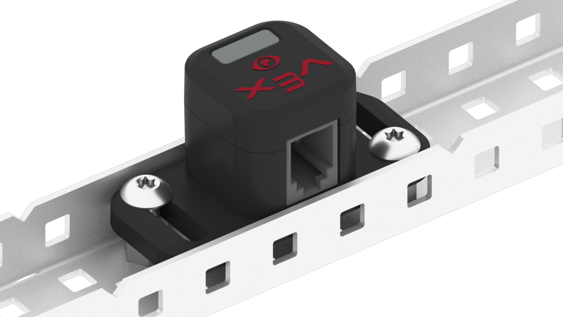

A V5 optikai érzékelőt két csavarral és két 6 mm-es távtartóval lehet beágyazni és rögzíteni egy V5 C csatornaelembe.
Az optikai érzékelő szélessége lehetővé teszi, hogy a C-csatorna egy darabjába illessze be.
megjegyzés: 1/4 hüvelykes távtartót (275 - 1013) vagy 8 mm-es műanyag távtartót (276-2019) kell használni ehhez a rögzítéshez, hogy szabad helyet biztosítson a V5 Smart Port számára.

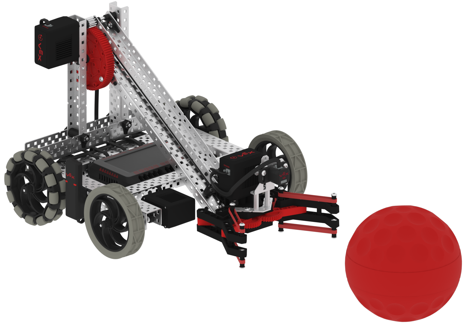

A V5 optikai érzékelő egy V5 robotmodell karjának elején látható. Egy piros golyó található az érzékelő előtt, amelyre egy szaggatott vonal mutat, jelezve, hogy az érzékelővel meg lehet határozni a tárgyak színét.
Az optikai érzékelő elhelyezése nagyon fontos a pontos leolvasás érdekében. Ügyeljen arra, hogy a roboton semmilyen szerkezet ne legyen az érzékelő előlapján lévő kis optikai érzékelőablak előtt. Az érzékelő előtt szabad útnak kell lennie bármely mért tárgy és az érzékelő között.

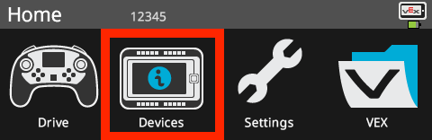

A Brain képernyő a főmenüben látható, az Eszközök opció kiemelve.
Távolítsa el a V5 Brain mágneses képernyővédő fóliát, kapcsolja be az Agyat, és érintse meg az Eszközök ikont.

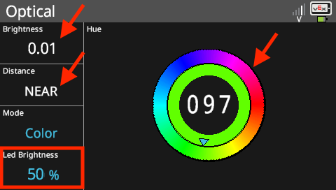

Az agy képernyője az Optikai érzékelő menüben látható, amely felsorolja az érzékelő adatait. A menü Szín módban van, és egy objektum fényerejéről, távolságáról és színárnyalatáról jelenít meg adatokat. A menüben található egy diagram is, amely a színárnyalatot egy színkörön elfoglalt pozícióként jeleníti meg. Ezen a képernyőképen az objektum fényereje 0,01, a távolság közeli, a színárnyalat 97, a LED fényereje pedig 50%-ra van állítva.
Színes mód. Helyezzen egy tárgyat az optikai érzékelő elé. A kijelzőn megjelenik az érzékelő által észlelt fényerő, az objektum közelsége és az objektum színárnyalatának száma. A képernyő LED fényerejének megérintésével megváltozik a LED fényereje.

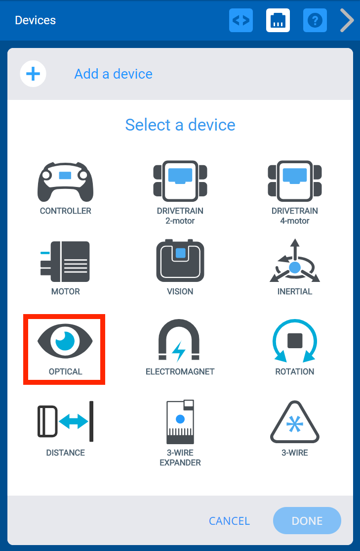

VEXcode V5 Eszközök menü az Eszköz hozzáadása gomb kiválasztása után. Az Optikai opció van kiemelve.
Válassza az "OPTIKUS" lehetőséget.

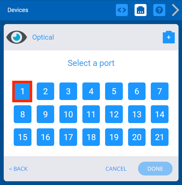

VEXcode V5 Eszközök menü a Smart Port menüvel. Az első intelligens port ki van jelölve.

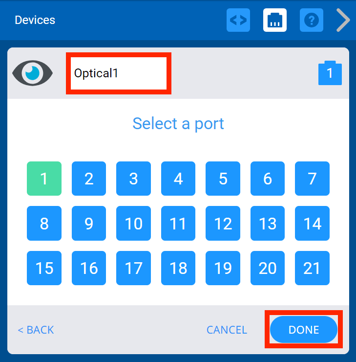

Válassza ki azt az intelligens portot, amelyhez az optikai érzékelő csatlakoztatva van a V5 Robot Brainben.
A VEXcode V5 Eszközök menüje az új optikai érzékelő Smart Port opciójának 1-re állítása után. Fent az eszköz neve kiemelve van, jelezve, hogy módosítható. Lent a Kész gomb van kiemelve.
A port kiválasztása után válassza a „KÉSZ” lehetőséget.
megjegyzés: Lehetőség van az optikai érzékelő nevének megváltoztatására a szöveges ablakban Optical1-ről egy másik névre.

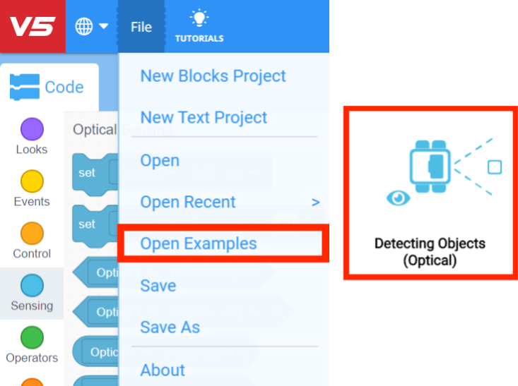

  • A V5 Robot Brain „Eszközinformáció” opciója.
  • A VEXcode V5 Fájl menüjének 'Példák megnyitása' opciójában található "Objektumok észlelése (optikai)" példaprojekt használatával.
  • Egyéni felhasználói program írása valamelyik VEXcode programmal.
VEXcode V5 eszköztár, megnyitva a Fájl menüt és kiemelve a Példák megnyitása opciót. A Példák megnyitása az ötödik lehetőség a menüben, az Új blokkprojekt, Új szövegprojekt, Megnyitás és a Legutóbbi megnyitása alatt. A képernyőkép mellett látható az Objektumok detektálása (optikai) példaprojekt miniatűrképe.

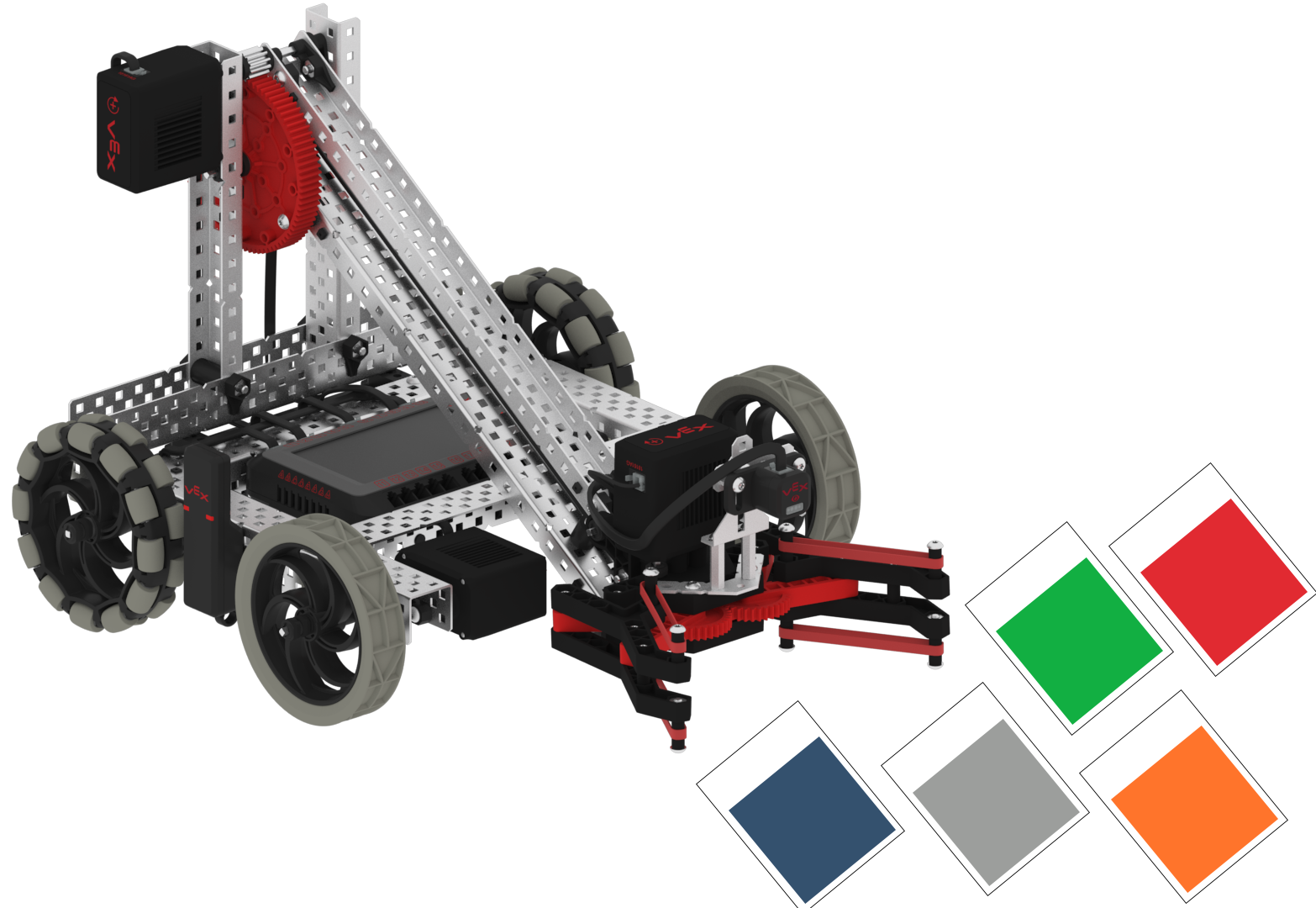

Szín érzékelése. Ez a funkció lehetővé teszi, hogy a robot azonosítsa egy tárgy színét. Szórakoztató tantermi tevékenység az lenne, ha beszereznénk néhány festékmintát a vasboltból különböző színekben (piros, zöld, kék, sárga, narancssárga, lila, cián), és megnézzük, hogy a szín árnyalata befolyásolja-e az észlelést.
