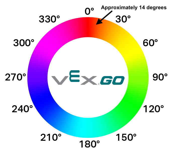

Egy kör alakú színkör, amely a színárnyalatok teljes spektrumát jeleníti meg, a kerület mentén fokszámokkal jelölve, 30 fokos lépésekben növekvő 0°-tól 360°-ig.

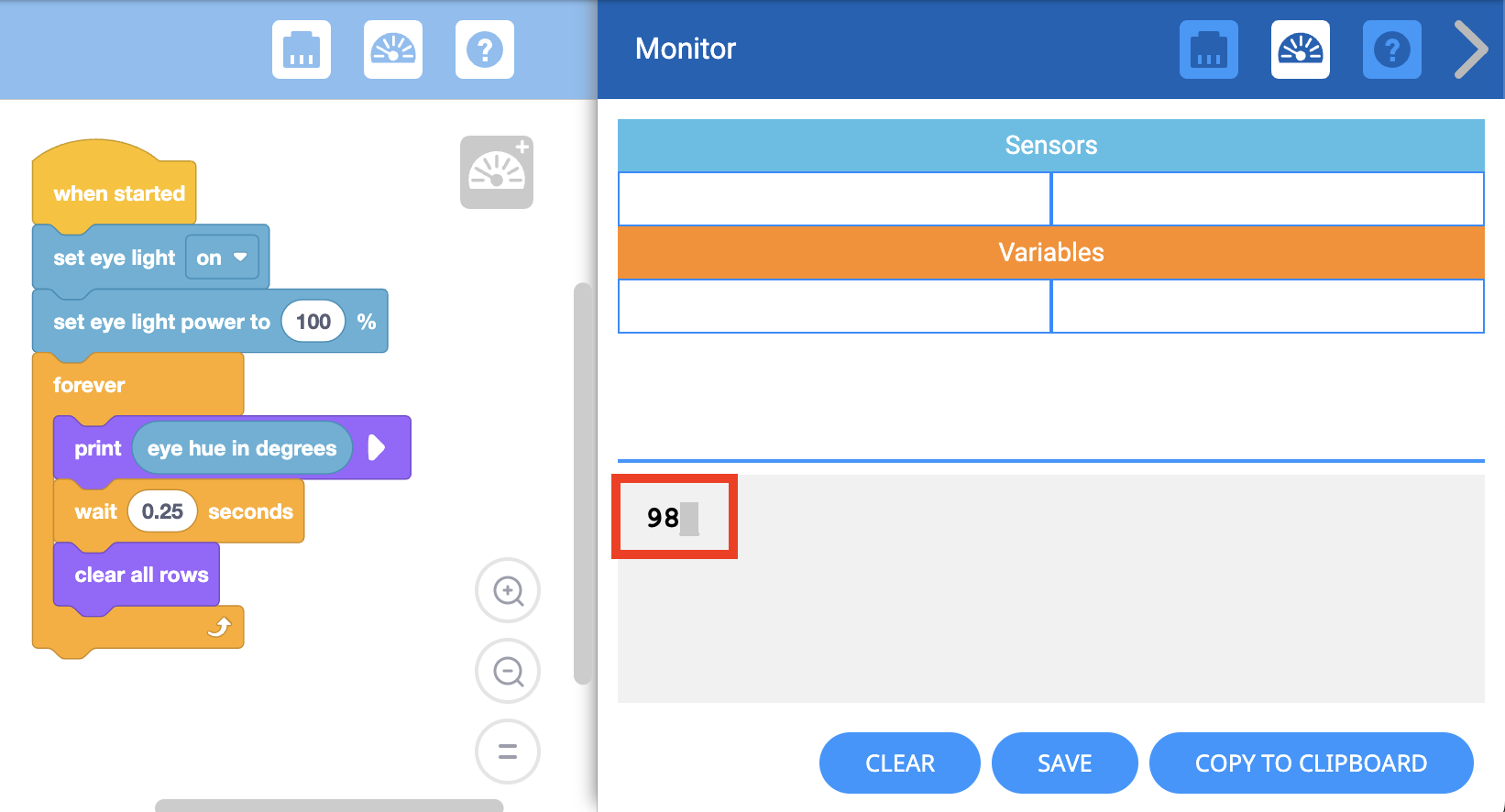

A színárnyalat egy szám a színkörön 0 és 360 fok között, amely a szín típusát jelöli.

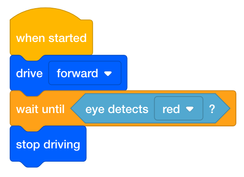

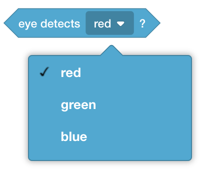

Amikor a szem érzékeli a színt? blokkot használod, a robot ellenőrzi, hogy a szemérzékelő által jelzett színárnyalat az adott szín egy bizonyos tartományába esik-e:
  • Piros: 340°–20°
  • Zöld: 80°–145°
  • Kék: 160°–250°

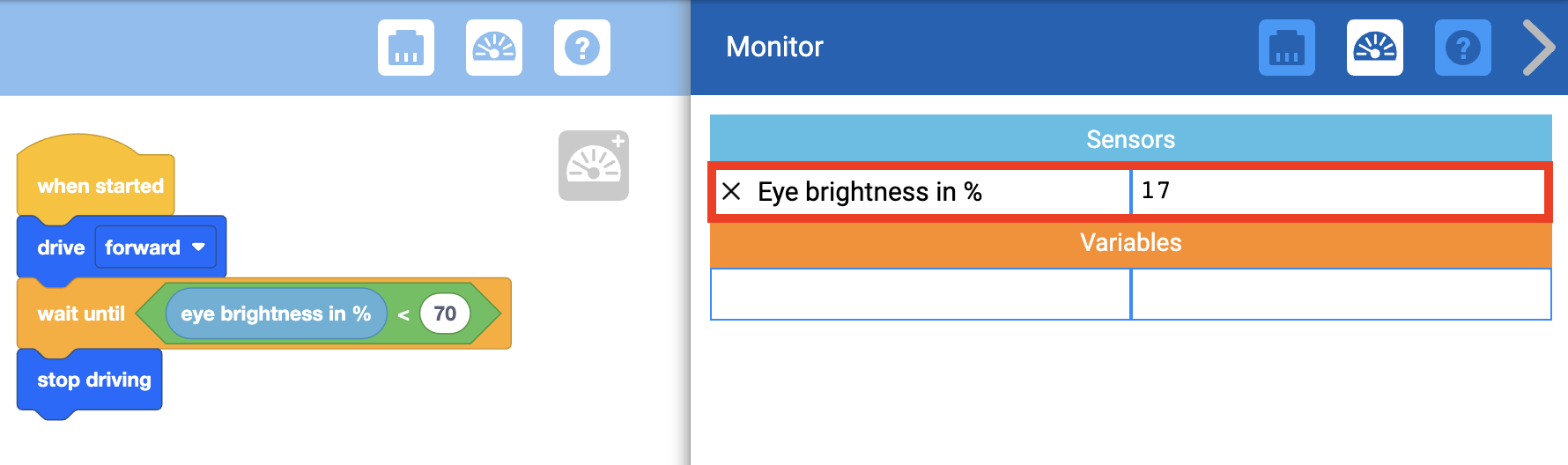

Fényérzékelés

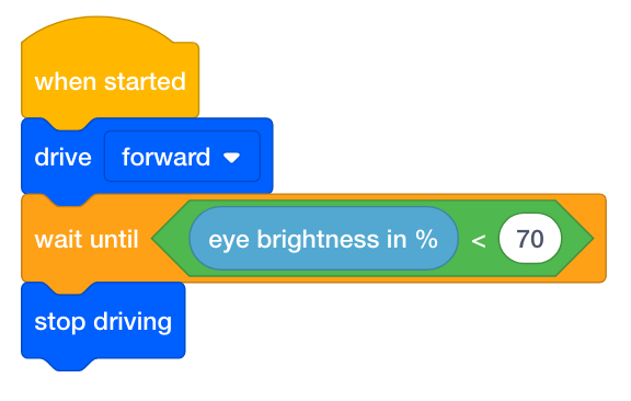

A színek érzékelése mellett a Szemérzékelő azt is meg tudja állapítani, hogy mennyi fény verődik vissza egy felületről. Ez segít a robotnak megállapítani, hogy a szenzor előtti tárgy világos vagy sötét-e. A világos felületek, mint például a fehér papír vagy a világos színű tárgyak, több fényt vernek vissza. A sötét felületek, mint például a fekete szalag vagy az árnyékos területek, kevésbé vernek vissza fényt.
Egy tárgy fényességét a szem fényessége blokk segítségével határozhatjuk meg.

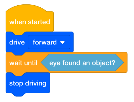

Tárgyak észlelése
A szemérzékelő azt is képes érzékelni, ha valami fizikailag közel van a robot elejéhez. Ez különbözik a szín vagy a fényerő érzékelésétől. A szín vagy a visszavert fény mennyiségének mérése helyett az érzékelő azt ellenőrzi, hogy egy tárgy elég közel van-e ahhoz, hogy az érzékelő „előtt” lévőnek tekinthető legyen.
Egy tárgynak körülbelül 18 mm távolságra kell lennie az érzékelőtől az érzékeléshez. Vegye figyelembe, hogy ezt az értéket befolyásolhatják a környezeti tényezők, például a környezeti megvilágítás.
Ez a fajta érzékelés a következő blokkokkal használatos:
