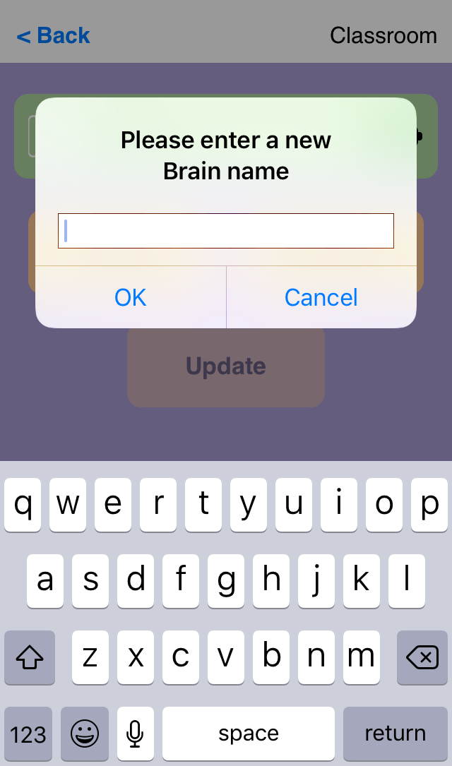

A GO Brain átnevezése
A GO Brain átnevezéséhez válassza ki az átnevezni kívánt Agyat.
Megjelenik a lehetőségek listája. Válassza az „Átnevezés” lehetőséget.
Megjelenik egy felszólítás az Agy új nevének megadásához.
Írja be az agy új nevét. Vegye figyelembe, hogy csak betűk, számok és szóközök fogadhatók el. A nevek legfeljebb 7 karakterből állhatnak, és a 7 feletti karakterek automatikusan törlődnek. Ha végzett, válassza az „OK” lehetőséget.
Ekkor megjelenik az új név.
