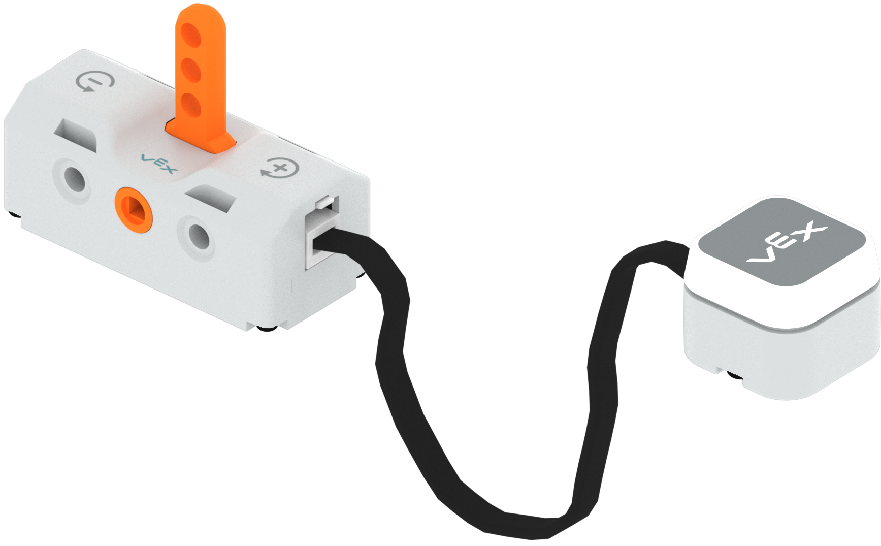

Használja a kapcsolót a LED lökhárítóval
LED-es lökhárító, amelynek kábele a kapcsoló intelligens portjához csatlakozik.
Csatlakoztassa a LED lökhárítót a kapcsolóhoz úgy, hogy a LED lökhárító kábelét a kapcsoló intelligens portjába dugja.
Két kapcsoló rajza, LED-es lökhárító kábelekkel az intelligens portokhoz. A bal oldalon a LED lökhárító kábel teljesen be van dugva és egy zöld pipa látható, míg a jobb oldalon a LED lökhárító kábel csak részben van bedugva, és egy piros X látható.
Győződjön meg arról, hogy a LED lökhárító kábel teljesen be van dugva a kapcsoló intelligens portjába. A „kattanó” hang biztosítja, hogy a kábel teljesen a Smart Portba illeszkedjen.
A kapcsolóelem rajza LED lökhárító kábellel és akkumulátorkábellel a megfelelő portokhoz csatlakoztatva.
A LED lökhárító kapcsolóval történő vezérléséhez győződjön meg arról, hogy a LED lökhárító és a akkumulátor csatlakozik a kapcsolóhoz.
A LED-es lökhárítóhoz csatlakoztatva három beállítás van a kapcsolón
A kapcsolóelemet a kart elfordítva a pluszjellel jelölt előre állásba. A csatlakoztatott LED lökhárító zölden világít.
'+' : a LED lökhárító színét zöldre állítja.
Kapcsolja a darabot úgy, hogy a kart semleges helyzetbe kell fordítani, és egyenesen felfelé mutat. A csatlakoztatott LED lökhárító ki van kapcsolva.
Semleges: kikapcsolja a LED lökhárítót.
Kapcsolja a darabot úgy, hogy a kart a mínuszjellel jelölt fordított állásba fordítja. A csatlakoztatott LED lökhárító pirosan világít.
'-' : a LED lökhárító színét pirosra állítja.
