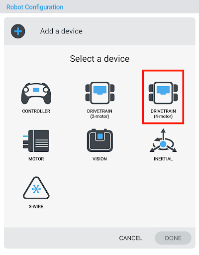

Válassza az „Eszköz hozzáadása” lehetőséget.
Eszközválasztó ablak, amelyen a „4 motoros hajtáslánc” opció kiemelve látható.
Válassza a „4-motoros hajtáslánc” lehetőséget.

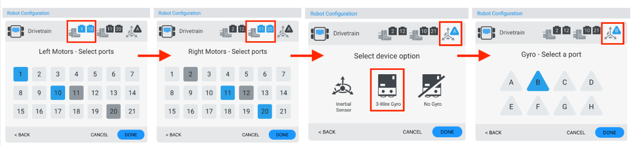

Egymás melletti képernyőképek a bal és jobb oldali motorportok hozzárendeléséről a V5 Brain-en. Ezután a 3-vezetékes giroszkóp opció kerül kiválasztásra, és megjelennek a giroszkóp port opciói.
Válassza ki, hogy a VEX V5 Brain mely portjaihoz csatlakozik a bal motorok, a jobb oldali motorok és a giroszkóp érzékelő. A más eszközökhöz már konfigurált portok nem lesznek elérhetők.
Megjegyzés: A giroszkóp érzékelő 3 vezetékes porthoz csatlakozik, nem intelligens porthoz.

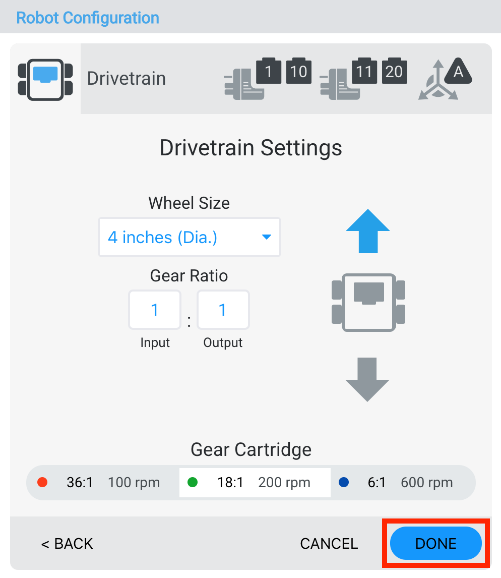

Hajtáslánc-beállítások ablaka, amelyen a Kész gomb kiemelve jelenik meg a konfiguráció megerősítéséhez.
A hajtáslánc konfigurálása után válassza a „Kész” lehetőséget, hogy elküldje az eszközt a konfigurációnak, vagy a „Mégse” lehetőséget, hogy visszatérjen a Robotkonfiguráció ablakba.
Megjegyzés: A „Cancel” (Mégse) kiválasztása visszavonja az eszközön végzett minden módosítást, és nem lesz a konfiguráció része.

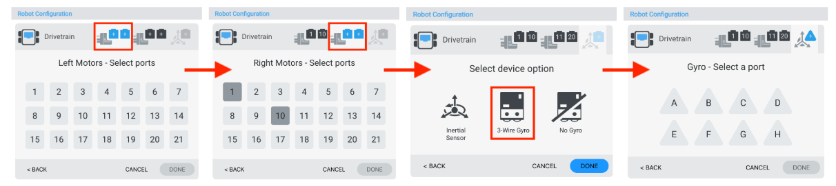

A hajtáslánc portszámainak megváltoztatása
Hajtáslánc-beállítások ablaka kiemelt portválasztó ikonokkal.
Módosíthatja a bal motorok vagy a jobb oldali motorok portszámát a hajtásláncban, ha kiválasztja az eszköz dugóikonját a hajtáslánc beállításai ablak jobb felső sarkában.
Egymás melletti képernyőképek, amelyek bemutatják a bal és jobb oldali motorok, valamint a giroszkóp portjainak cseréjét.
Válasszon egy másik portot a Port Selection ablakban, és a port száma kékre vált. Ezután válassza a „Kész” lehetőséget a módosítás elküldéséhez.

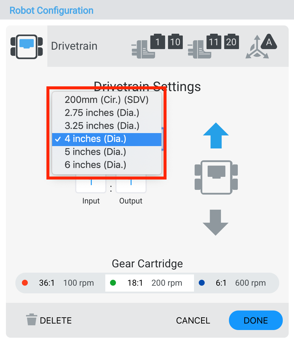

A hajtáslánc kerékméretének megváltoztatása
A hajtáslánc beállításainál a kerékméret legördülő menüje több méretlehetőséget kínál.
A hajtáslánc kerékméretét a „Kerékméret” alatti legördülő menü kiválasztásával módosíthatja.
A hajtáslánc áttételének megváltoztatása
A hajtáslánc beállításai, amelyek a sebességfokozat beállításához használt bemeneti és kimeneti mezőket mutatják.
A hajtáslánc áttételi arányát az „Input” és „Output” mezőkbe való beírással módosíthatja.

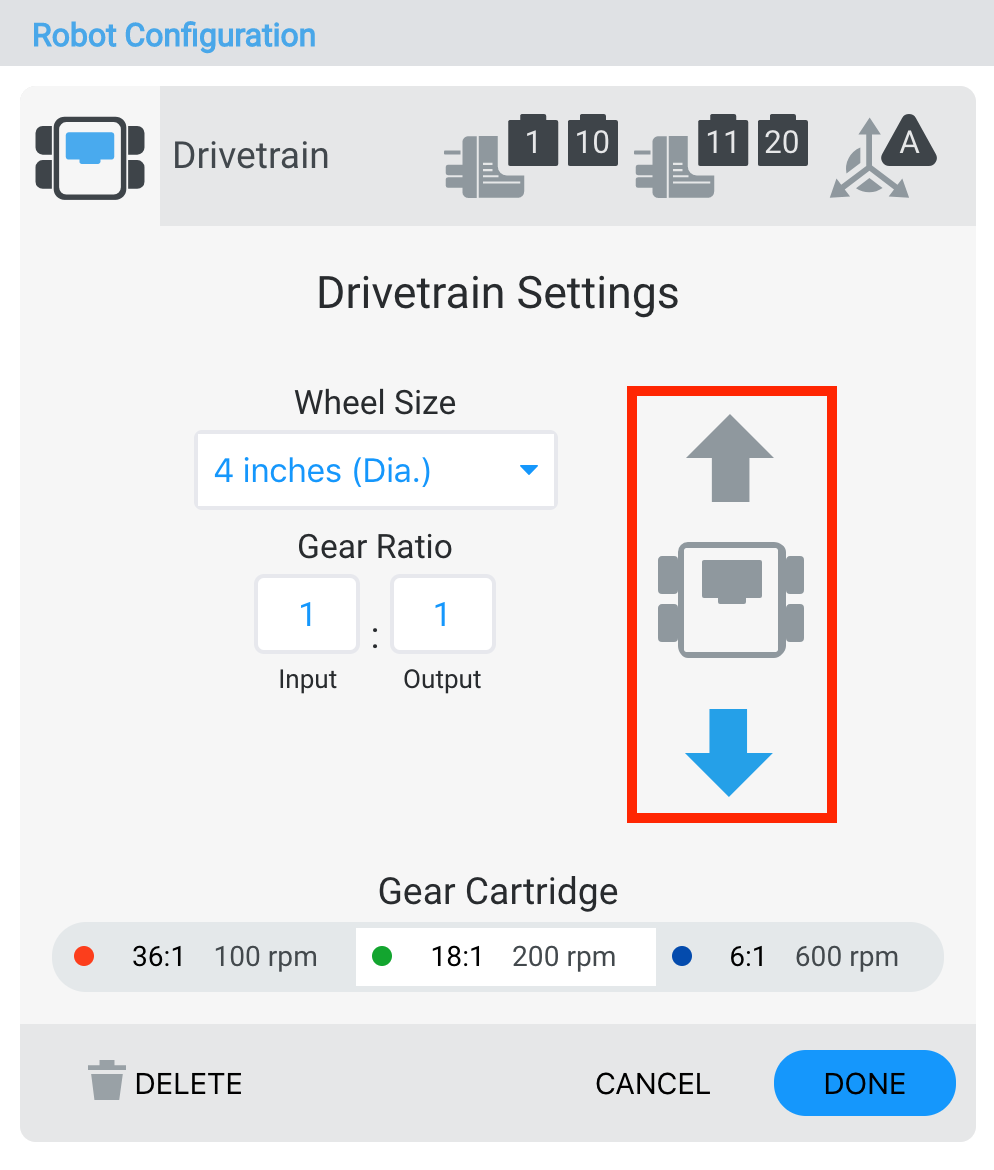

Hajtáslánc tolatása
Hajtáslánc-beállítások irányjelző nyilakkal, amelyek a hajtáslánc irányának megfordítását jelzik.
A hajtáslánc beállításai ablak lehetővé teszi a hajtáslánc irányának megfordítását is.

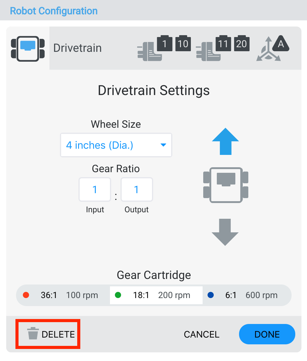

Hajtáslánc törlése
Hajtáslánc-beállítások ablaka, alatta kiemelve a Törlés gombbal.
A hajtáslánc az ablak alján található „Törlés” opció kiválasztásával is törölhető.
Sebességváltó kazetta cseréje
A hajtáslánc beállításai, amelyek a motorfordulatszám-konfigurációk kiválasztásához szükséges fogaskerék-kazetta opciókat mutatják.
A hajtáslánc beállításai ablak a sebességváltó-patron cseréjét is lehetővé teszi.
