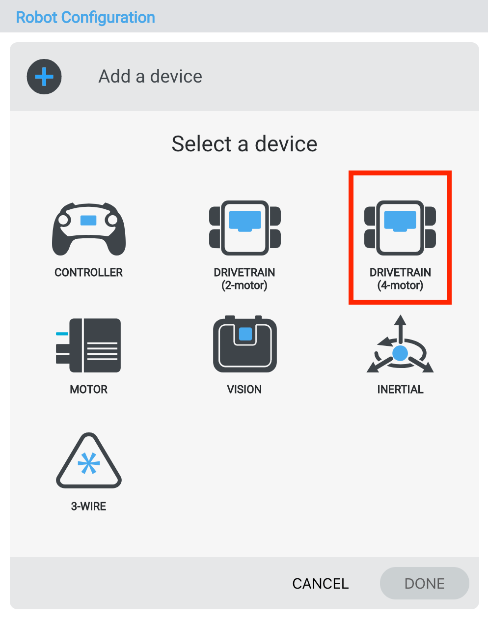

Válassza az „Eszköz hozzáadása” lehetőséget.
Eszközválasztó ablak, amelyen a „4 motoros hajtáslánc” opció kiemelve látható.
Válassza a „4-motoros hajtáslánc” lehetőséget.

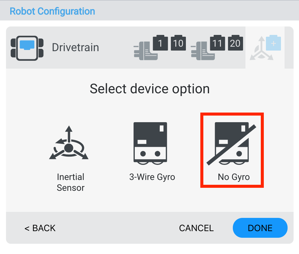

Robotkonfigurációs ablak, ahol a hajtáslánchoz a „Nincs giroszkóp” opció van kiválasztva.
Válassza a „Nincs giroszkóp” lehetőséget a giroszkóp kikapcsolásához.

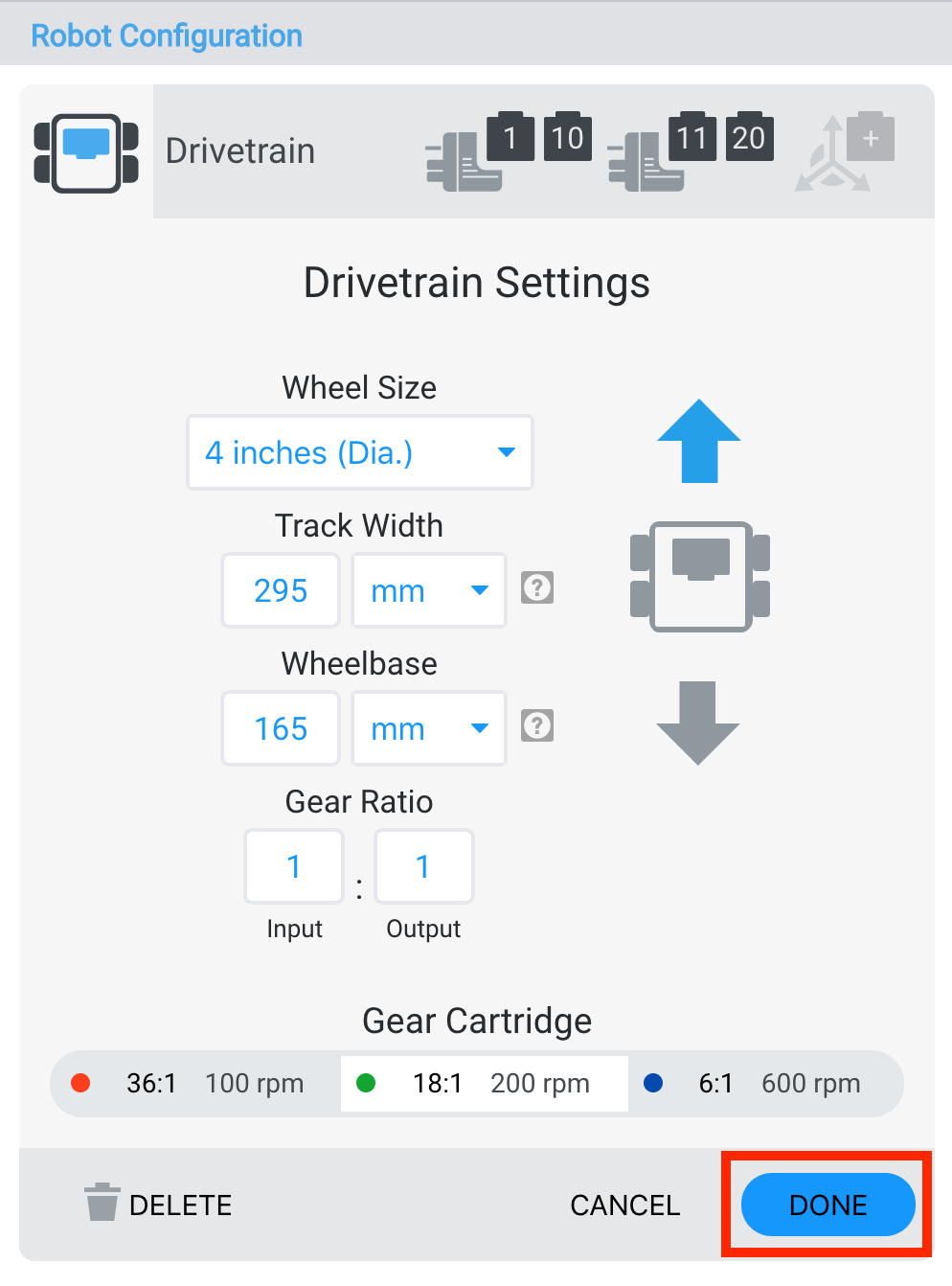

Hajtáslánc-beállítások ablaka, amelyen a Kész gomb kiemelve jelenik meg a konfiguráció megerősítéséhez.
A hajtáslánc konfigurálása után válassza a „Kész” lehetőséget, hogy elküldje az eszközt a konfigurációnak, vagy a „Mégse” lehetőséget, hogy visszatérjen a Robotkonfiguráció ablakba.

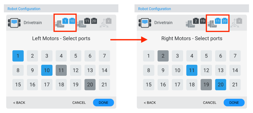

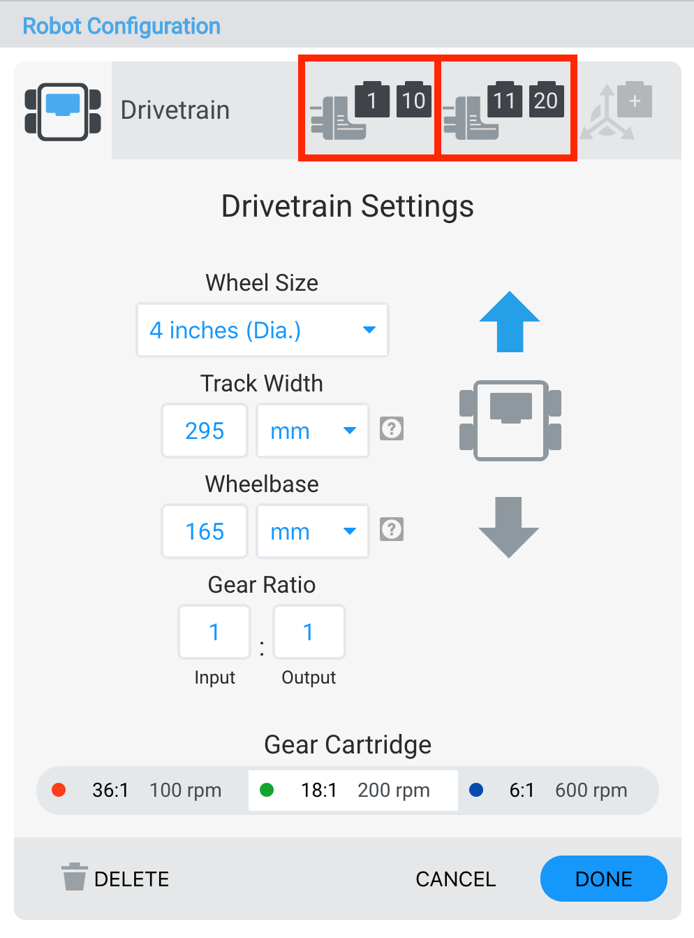

Hajtáslánc portszámainak módosítása
Hajtáslánc-beállítások ablaka kiemelt portválasztó ikonokkal és portválasztó menükkel a bal és jobb oldali motorokhoz.
Módosíthatja a bal motorok vagy a jobb oldali motorok portszámát a hajtásláncban, ha kiválasztja az eszköz dugóikonját a hajtáslánc beállításai ablak jobb felső sarkában.
Egymás melletti képernyőképek, amelyek bemutatják a portok cseréjét mind a bal, mind a jobb oldali motoroknál.
Válasszon egy másik portot a Port Selection ablakban, és a port száma kékre vált. Ezután válassza a „Kész” lehetőséget a módosítás elküldéséhez.

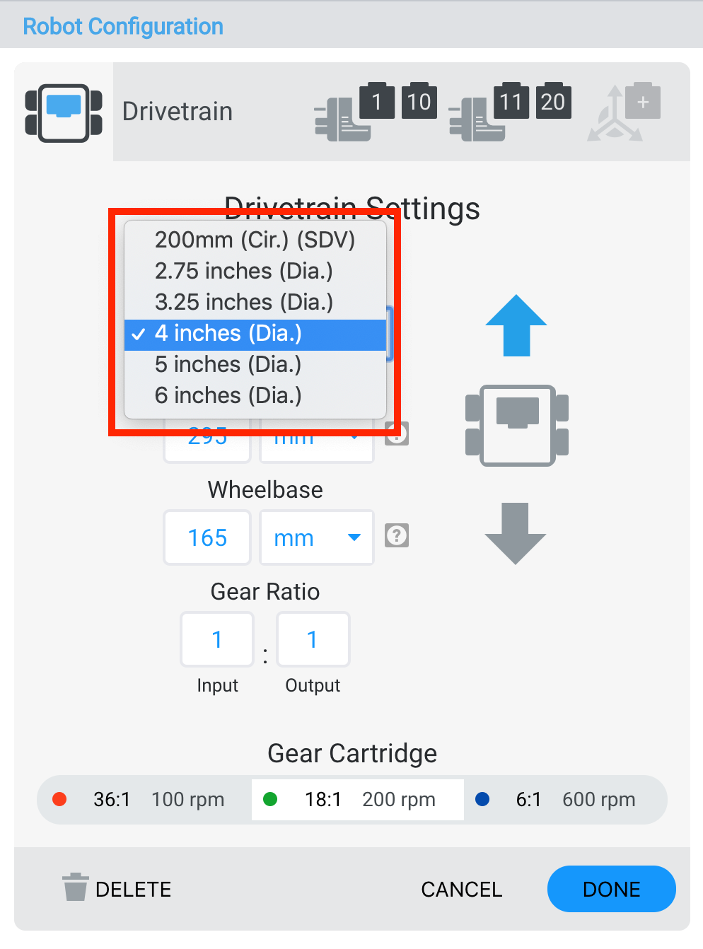

A hajtáslánc kerékméretének megváltoztatása
A hajtáslánc beállításainál a kerékméret legördülő menüje több méretlehetőséget kínál.
A hajtáslánc kerékméretét a „Kerékméret” alatti legördülő menü kiválasztásával módosíthatja.

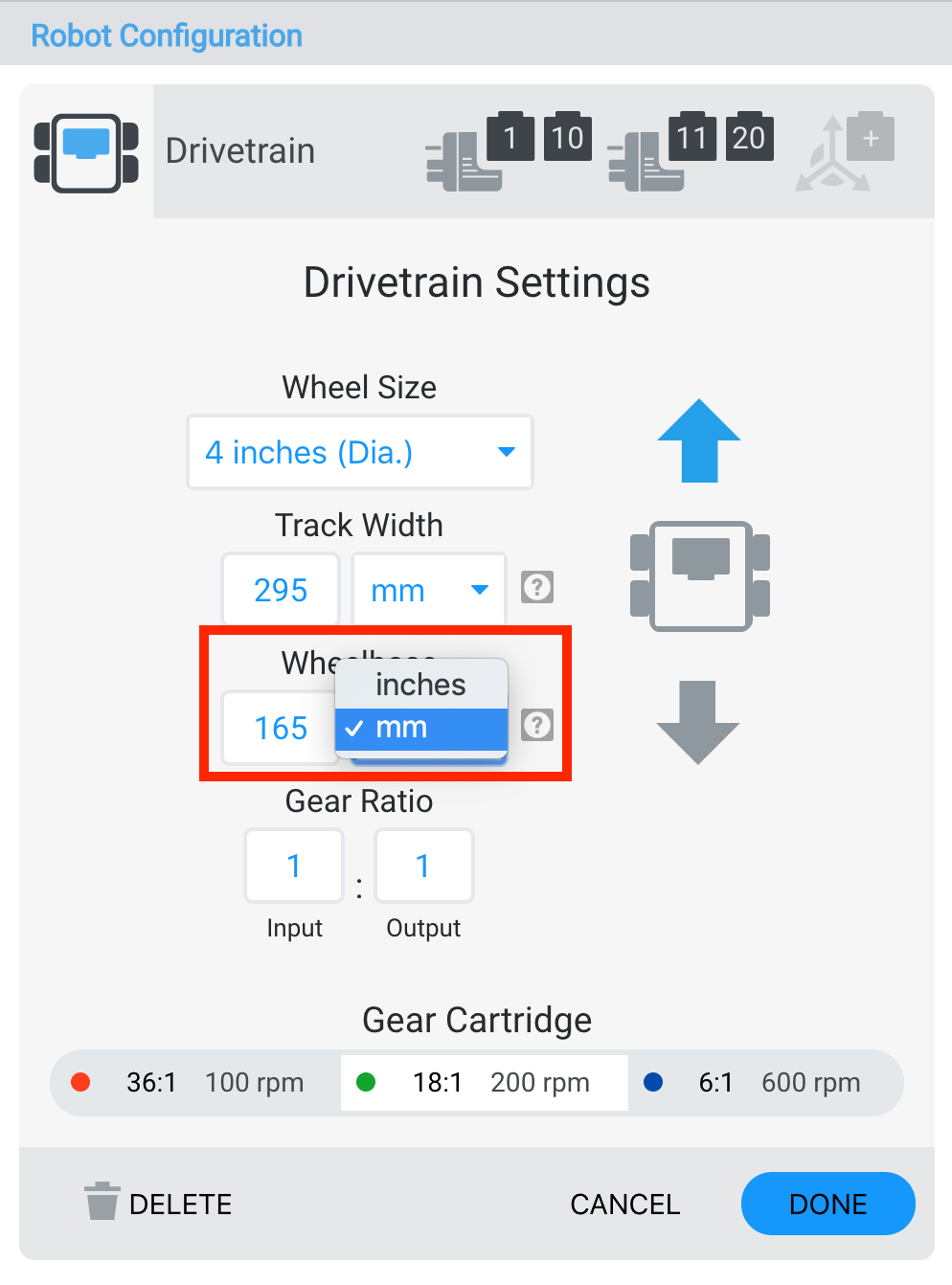

A hajtáslánc tengelytávjának megváltoztatása
Hajtáslánc-beállítások a tengelytáv értékmezőjének kiválasztásával a beállításhoz.
Módosíthatja a hajtáslánc tengelytávjának méretét, ha beírja az értékeket a számmezőbe, és kiválasztja a legördülő menüt a „Teljestáv” alatt. A tengelytáv az első és a hátsó tengely közötti mérés.

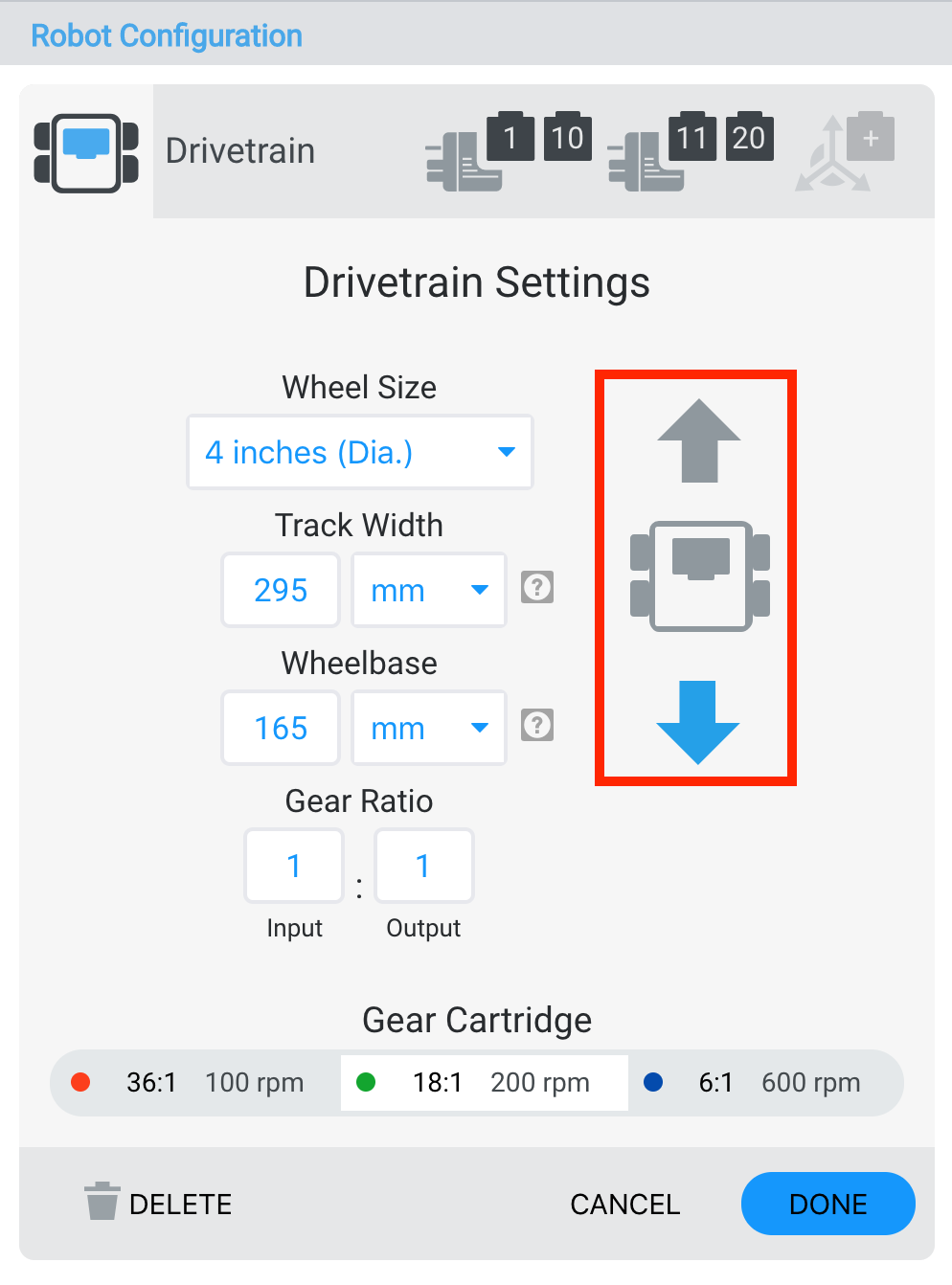

Hajtáslánc megfordítása
Hajtáslánc-beállítások irányjelző nyilakkal, amelyek a hajtáslánc irányának megfordítását jelzik.
A hajtáslánc beállításai ablak lehetővé teszi a hajtáslánc irányának megfordítását is.

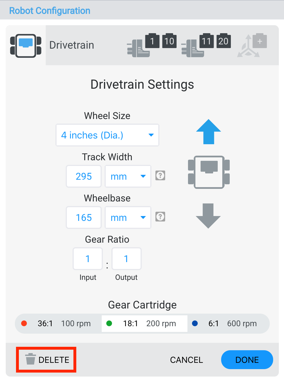

Hajtáslánc törlése
Hajtáslánc-beállítások ablaka, alatta kiemelve a Törlés gombbal.
A hajtáslánc az ablak alján található „Törlés” opció kiválasztásával is törölhető.

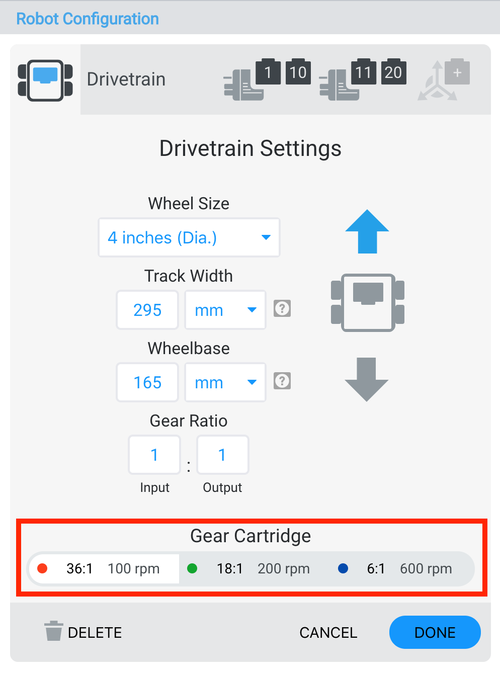

Hajtóműpatron cseréje
A hajtáslánc beállításai, amelyek a motorfordulatszám-konfigurációk kiválasztásához szükséges fogaskerék-kazetta opciókat mutatják.
A hajtáslánc beállításai ablak a sebességváltó-patron cseréjét is lehetővé teszi.
