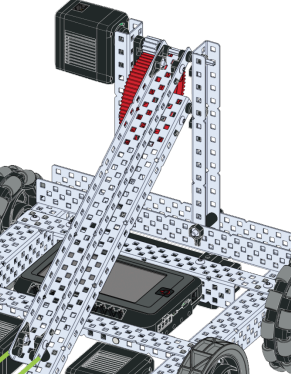

V5 Clawbot 4 rúdas kar V5 Clawbot karom
A V5 Clawbot szerkezet 4 rúdas karjának szögletes nézete. A V5 Clawbot összeállításának Claw részének szögletes nézete.
