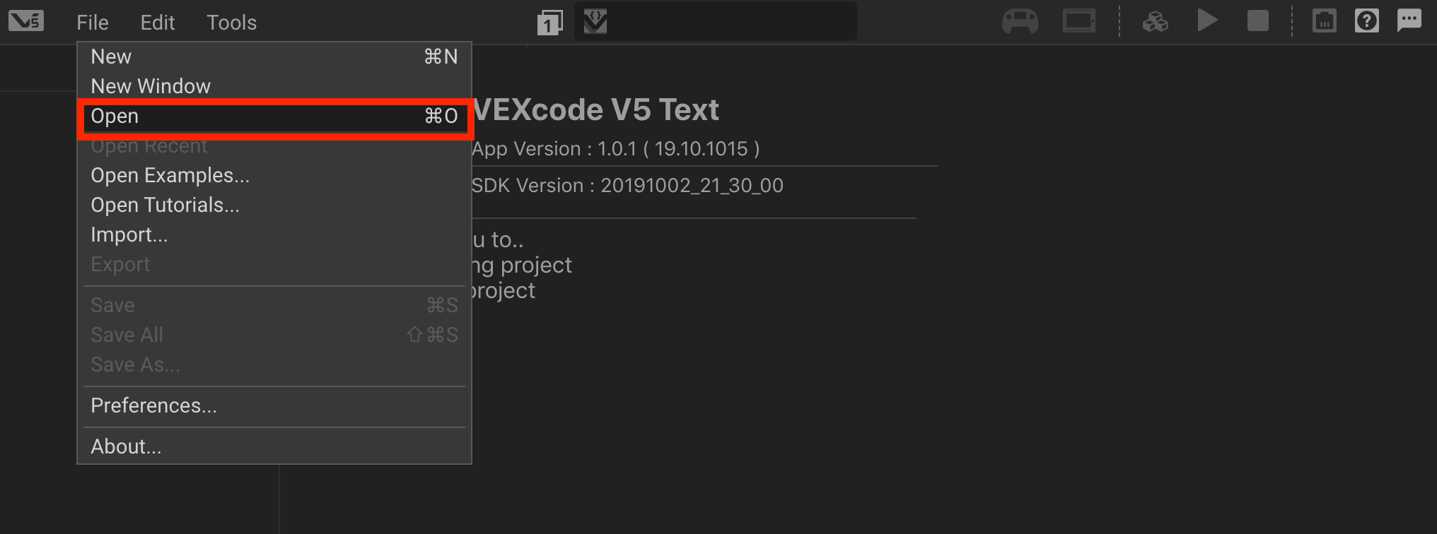

Projekt megnyitása
A VEXcode Pro V5 felületén meg van nyitva a Fájl menü, és kiemelve a Megnyitás opció egy projekt megnyitásához.

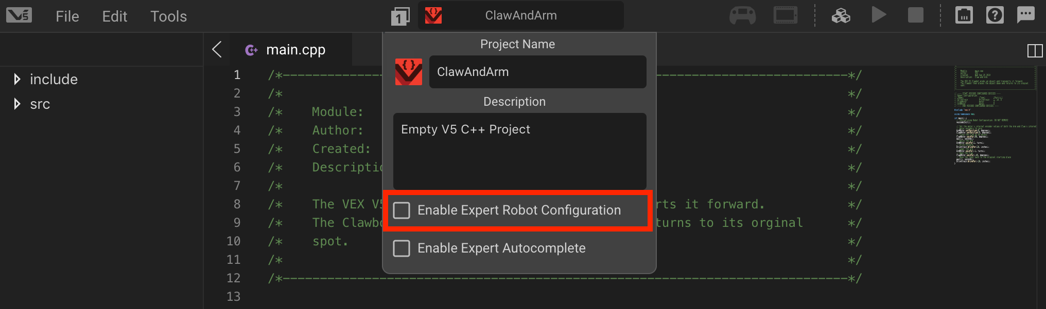

Szakértői robotkonfiguráció engedélyezése
A VEXcode Pro V5 projektbeállítások menüje kiemelve a „Szakértői robotkonfiguráció engedélyezése” opcióval.

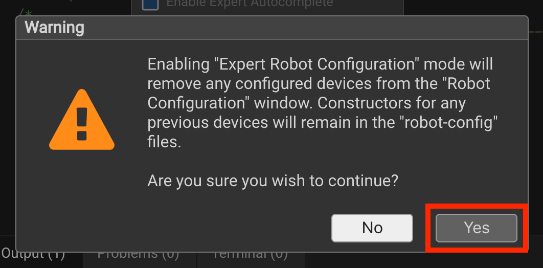

Elfogadom a szakértői robotkonfiguráció feltételeit
Figyelmeztető párbeszédpanel, amely elmagyarázza a szakértői robotkonfigurációt, kiemelve az Igen gombot a megerősítéshez.

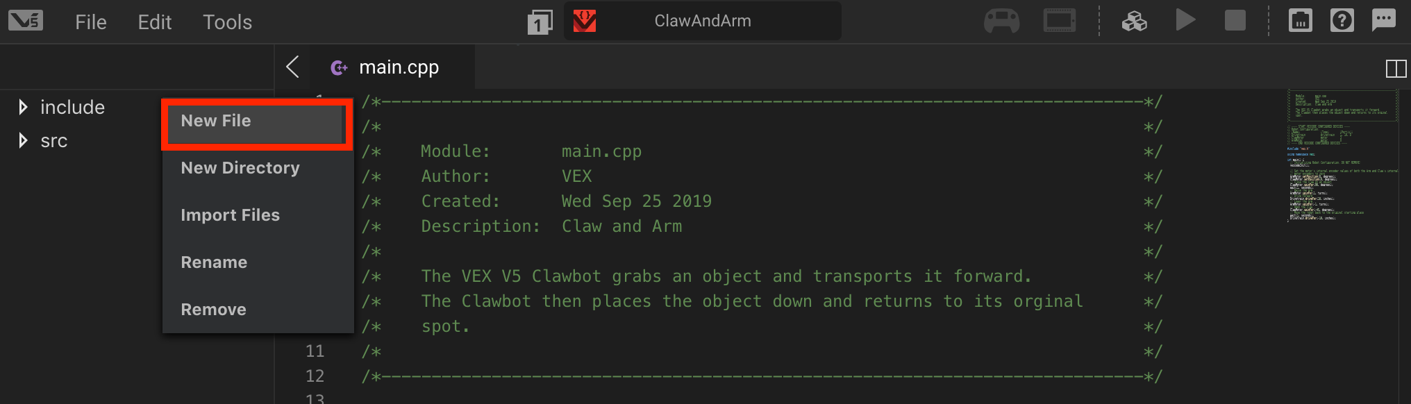

Új fájl beillesztése
VEXcode Pro V5 felület, ahol a mappa beillesztése helyi menü meg van nyitva, és az Új fájl opció kiemelve.
Kattintson a jobb gombbal a „befoglalás” legördülő menüre, és válassza az „Új fájl” lehetőséget.

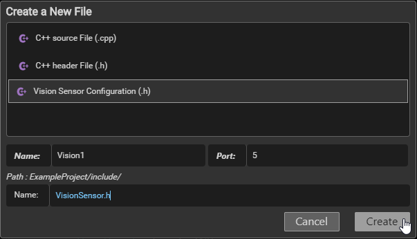

Vision érzékelő konfigurációs fájljának hozzáadása
Az Új fájl létrehozása ablakban látható a kiválasztott Vision Sensor Configuration (.h) fájl, a név és port mezők kitöltve, a Létrehozás gomb pedig kiemelve.
Válassza ki a „Vision Sensor Configuration(.h)” C++ fájlt.
Rendelje hozzá a Vision Sensort egy porthoz.
Nevezze el a fájlt [fájl neve].h
Kattintson a Létrehozás gombra.
MEGJEGYZÉS: A fájlnévnek tartalmaznia KELL a megfelelő „.h” kiterjesztést, a fájl nem hozható létre nélküle.

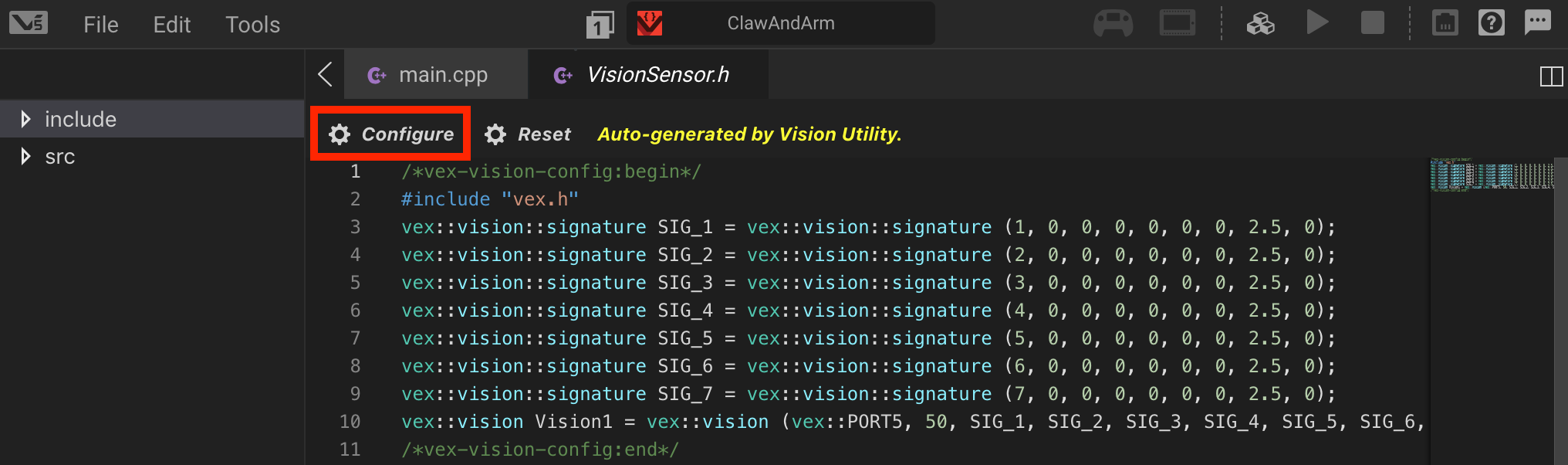

Indítsa el a Vision Utility programot
A VEXcode Pro V5 kódszerkesztője megnyitott Vision Sensor konfigurációs fájlt mutat, kiemelve a Konfigurálás gombbal.
Kattintson az újonnan létrehozott Vision Sensor File-ra a fájl megnyitásához.
Kattintson a Konfigurálás gombra a vision segédprogram elindításához.

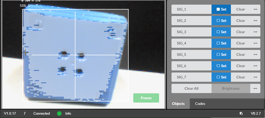

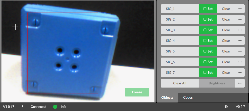

Válassza ki az objektum színét
A Vision Utility egy kék objektum köré rajzolt határolókeretet jelenít meg.
Kattintson és húzzon egy határolókeretet a követni kívánt színen/objektumon. Ügyeljen arra, hogy a határolókeret főleg az objektum színét tartalmazza, és ne legyen kevés a háttérből.
Szín hozzárendelése
A Vision Utility egy kék objektum köré rajzolt határolókeretet és a Beállítás gombbal kiválasztott aláírási helyet jelenít meg.
Kattintson a hét „Beállítás” jelölőnégyzet egyikére, hogy a színt az aláírási helyhez rendelje.

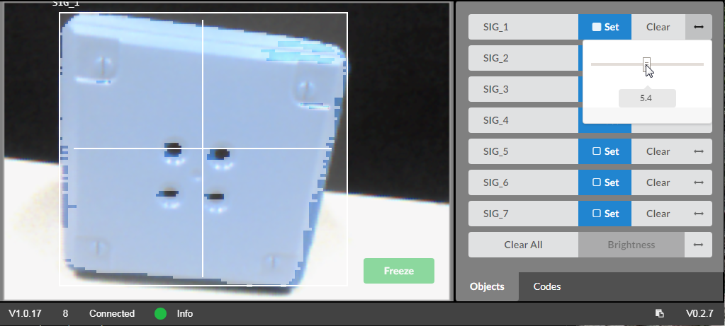

A színaláírás kalibrálása
A Vision Utility a színaláírás kalibrációs csúszkáját mutatja, amelyet az objektumhoz való jobb illeszkedés érdekében módosítottak.
Kattintson a „Törlés” gomb jobb oldalán található kétoldalas nyíl ikonra, és a csúszkával kalibrálja a Vision Sensort a színaláírás legjobb észlelése érdekében. A legjobb eredmény elérése érdekében húzza a csúszkát addig, amíg a színes objektum nagy része ki nem lesz jelölve, míg a háttér és a többi objektum nem.

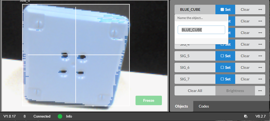

Nevezd el az aláírást
A Vision Utility a színátiratot KÉK_KOCKA névre átnevezve mutatja.
Kattintson a SIG_1 szövegmezőre a színaláírás átnevezéséhez.
Nyomja meg még egyszer a Freeze gombot, hogy a Vision Sensor folytathassa a követést. Mozgassa a színes objektumot a Vision Sensor látómezején belül, hogy megbizonyosodjon arról, hogy a rendszer követi. Ha a követés megfelelően működik, zárja ki a Vision Utility alkalmazást.

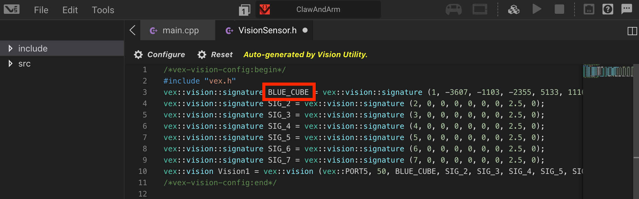

A VEXcode Pro V5 kódszerkesztője a Vision Sensor konfigurációs fájlját mutatja, amelyben a kódban definiált BLUE_CUBE aláírás található.
A színes aláírások a szövegszerkesztőben is módosíthatók a Vision Sensor Configuration fájlon keresztül.

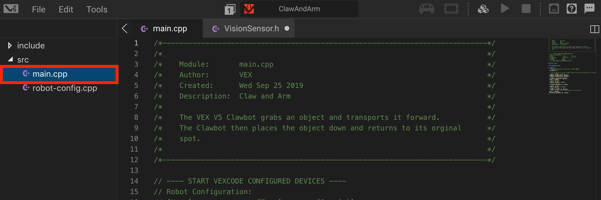

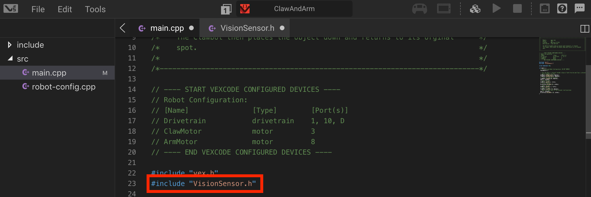

Nyissa meg a main.cpp fájlt
VEXcode Pro V5 fájlkezelő, amelyben a main.cpp fájl kiemelve van az src mappában.
Kattintson a main.ccp gombra a fájl megnyitásához.
Módosítsa a main.cpp fájlt
A VEXcode Pro V5 kódszerkesztője a main.cpp fájlt mutatja, amelyhez hozzáadott include utasítás tartozik a Vision Sensor fejlécfájljához. A sor így szól: #include VisionSensor.h.
Írja be a következőt
#include "[a Vision Sensor fájl neve].h".
