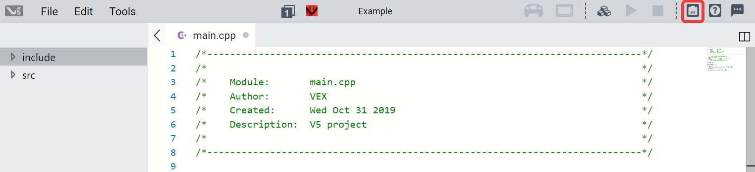

VEXcode Pro V5 felület, kiemelve a Robotkonfiguráció gombbal az eszköztáron.

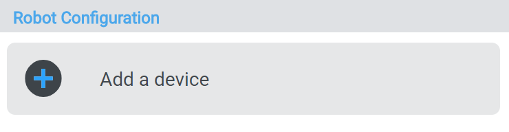

A Vision Sensor konfigurálásához kattintson a Robot konfiguráció gombra a Robot konfiguráció ablak megnyitásához. A Robot konfigurációs ablak használatához egy projektnek nyitva kell lennie.

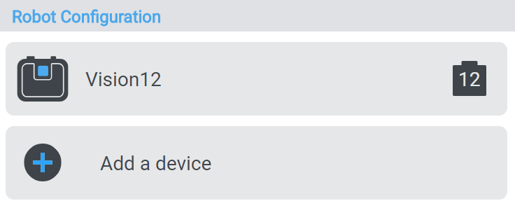

Robotkonfiguráció menü az „Eszköz hozzáadása” opcióval.
Válassza az „Eszköz hozzáadása” lehetőséget.

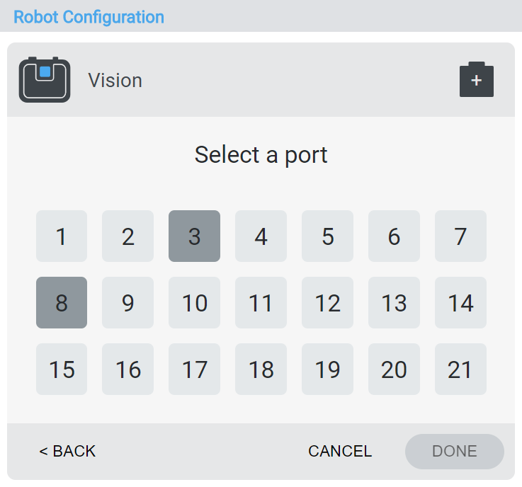

Portválasztó ablak, amelyen látható a V5 Brain egy portjához rendelt Vision Sensor.
Válassza ki, hogy a Vision Sensor melyik porthoz csatlakozik a VEX V5 Brain készüléken. A más eszközökhöz már konfigurált portok nem lesznek elérhetők.

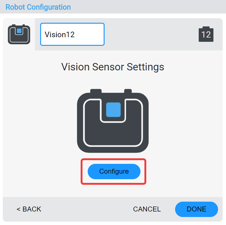

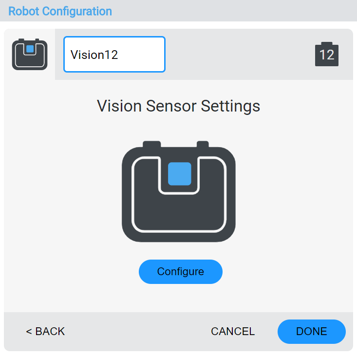

A vizuális érzékelő konfigurálása
A Vision Sensor beállítási ablaka, amelyen a Vision12 eszköz látható a Konfigurálás és a Kész gombbal.

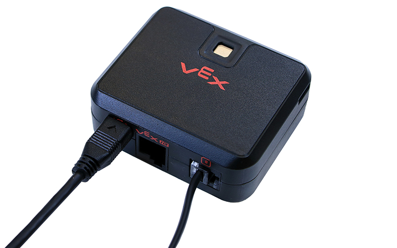

Csatlakoztassa a Vision Sensort közvetlenül a számítógépéhez egy Micro USB-kábellel, mielőtt kiválasztja a Konfigurálás lehetőséget a Robotkonfiguráció ablakban.
VEX Vision érzékelő, Micro USB kábellel csatlakoztatva a számítógéphez.
Ugyanazt a Micro USB-t használhatja, mint a Brain és a számítógép csatlakoztatásához.
Megjegyzés:Ehhez a folyamathoz nem kell az agyat a számítógéphez csatlakoztatni vagy bekapcsolni.
A Vision Sensor beállításainak menüje, amelyen a Konfigurálás gomb kiemelve látható.
A csatlakozás után válassza ki a Konfigurálás gombot a Vision Sensor számára a VEXcode Pro V5-ben.

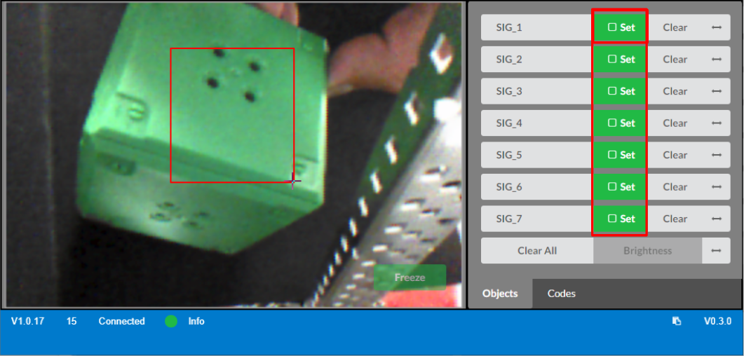

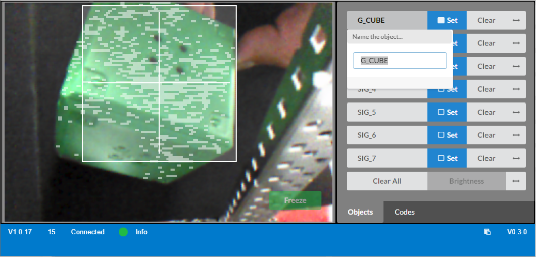

A Vision Utility a kameraképet mutatja, a Kimerevítés gombbal kiemelve.
Helyezzen egy tárgyat a Vision Sensor elé, majd válassza a Kimerevítés gombot.
A Vision Sensor beállításai, kiemelve a Beállítás gombbal az újonnan kiválasztott színaláírás mentéséhez.
Jelölje ki a képet a képernyőn, és húzzon körülötte egy határolókeretet. Ezután válasszon egyet a hét aláírási hely közül.
  • Ügyeljen arra, hogy a lehető legkevesebbet válassza ki a háttérből.
  • Ebben a példában a SIG_1 Slotot választom.
A látás segédprogram a színfelismerést mutatja az aláíráscsúszka mellett, amelyet a felismerés javítása érdekében állítanak be.
Kattintson a színaláírás kalibrálásához.
  • Mozgassa a csúszkát addig, amíg a színes objektum nagy része ki nem lesz emelve, és a háttér és a többi objektum nem lesz kiemelve.
A Vision segédprogram egy zöld kocka G_CUBE-ra való átnevezésének aláírását mutatja.
Nevezze el és mentse el az aláírást a címkéjének kiválasztásával és egy név beírásával. Itt a SIG_1 G_CUBE néven kerül mentésre.

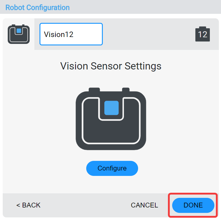

A Vision Sensor beállításainak menüje, alatta kiemelve a Kész gombbal.
Zárja be a Vision Utility ablakból való kilépéshez, miután elmentette az összes felvenni kívánt aláírást. Ezután válassza a Kész gombot.

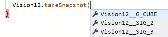

C++ kód képernyőképe egy legördülő menüvel, amely az összes konfigurált, észlelhető aláírást tartalmazza.
Mostantól a mentett aláírások megjelennek a Vision Sensor parancsok aláírási beállításai között.
A vizuális érzékelő portszámának módosítása
Robotkonfiguráció menü a látható Vision Sensor eszközzel.
Módosíthatja a Vision Sensor portszámát a Vision Sensor kiválasztásával a Robot konfigurációs ablakban.
A Vision Sensor beállításainak menüje, amelyen a port ikonja kiemelve jelzi, hogy módosítható.
Ezután kattintson az aktuális portszámra a Robotkonfiguráció ablak jobb felső sarkában.

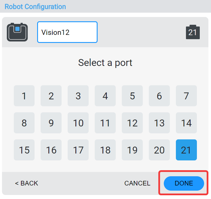

A Vision Sensor beállításai a port menüben, a módosított porttal és a Kész gombbal kiemelve alatta.
Válasszon egy másik portot a Port Selection ablakban, és a port száma kékre vált. Ezután válassza a Kész lehetőséget a módosítás elküldéséhez.

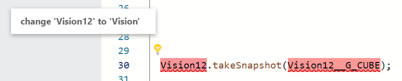

C++ kód képernyőképe egy felszólítással, amely a Vision12 név összes előfordulását Vision-re változtatja.
Ha már vannak Vision Sensor parancsai a projektben, frissítenie kell a Vision Sensor nevét a parancsban az új névre.

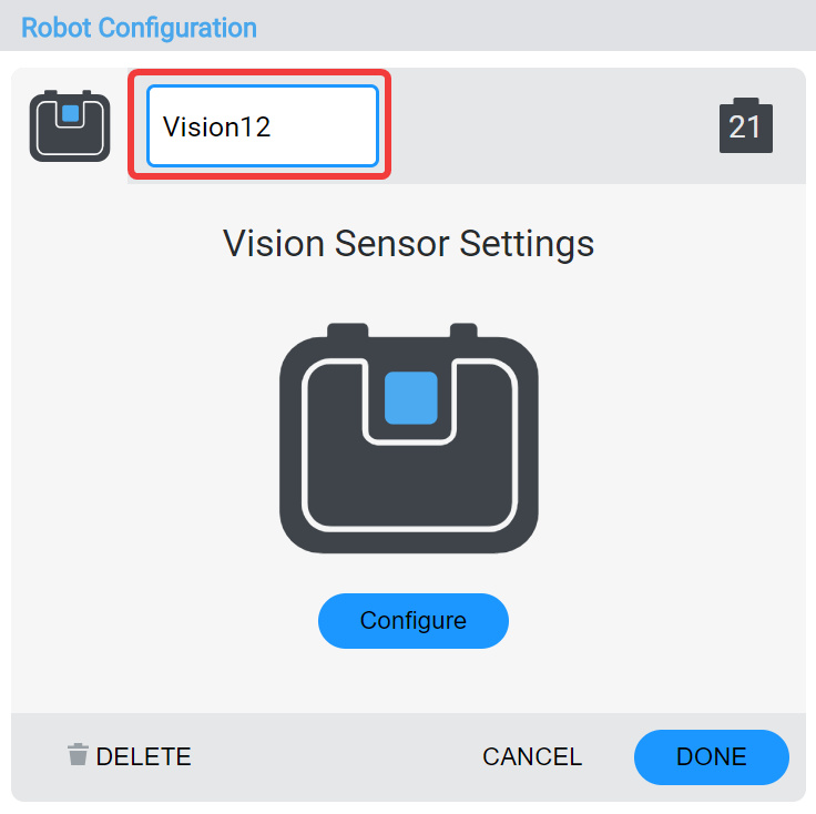

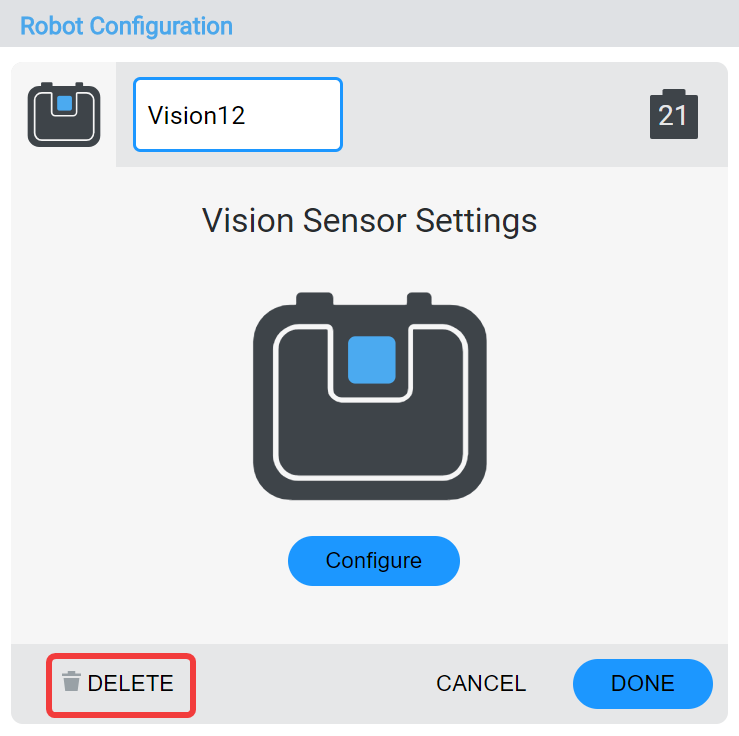

A látószenzor törlése
A Vision Sensor beállításainak menüje, alatta kiemelve a Törlés gombbal.
A Vision Sensor a Robot Configuration ablak alján található „Törlés” opció kiválasztásával is törölhető.
Megjegyzés:Ha törli a Vision Sensort, és az már használatban van a projektben, a projekt addig nem fog működni, amíg nem törli azokat a parancsokat is, amelyek a Vision Sensort használták.
