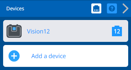

Látásérzékelő hozzáadása

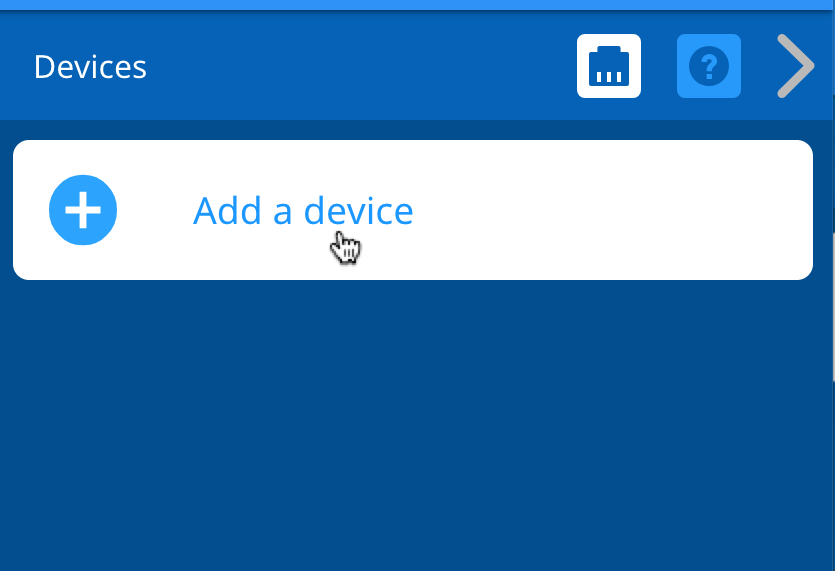

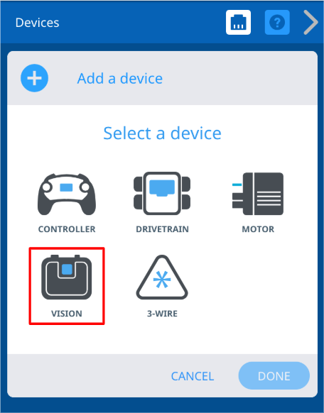

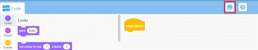

A Vision Sensor konfigurálásához kattintson az Eszközök gombra az Eszközök ablak megnyitásához.
Válassza az „Eszköz hozzáadása” lehetőséget.
Válassza ki a Vision Sensort.

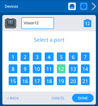

Válassza ki, hogy a Vision Sensor melyik porthoz csatlakozik a VEX V5 Brain készüléken. A más eszközökhöz már konfigurált portok nem lesznek elérhetők.
  • A port kiválasztása után megjelenik a Vision Sensor's Configure képernyő. A konfiguráláshoz kövesse a következő lépéseket.

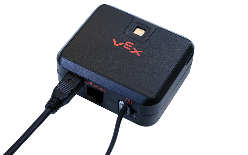

Kattintson itt , ha segítségre van szüksége a Vision Sensor felszereléséhez és bekötéséhez.

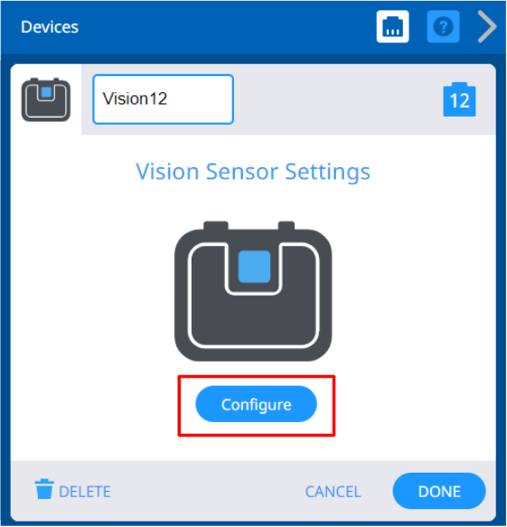

A Vision Sensor konfigurálása
Csatlakoztassa a Vision Sensort közvetlenül a számítógépéhez egy Micro USB-kábellel , mielőtt kiválasztja a Konfigurálás lehetőséget a konfigurációs képernyőn.
Ugyanazt a Micro USB-t használhatja, mint a Brain és a számítógép csatlakoztatásához.
Megjegyzés: Ehhez a folyamathoz nem kell az agyat a számítógéphez csatlakoztatni vagy bekapcsolni.
A csatlakozás után válassza ki a Konfigurálás gombot a Vision Sensorhoz a VEXcode V5-ben.

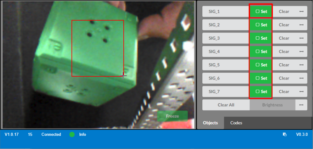

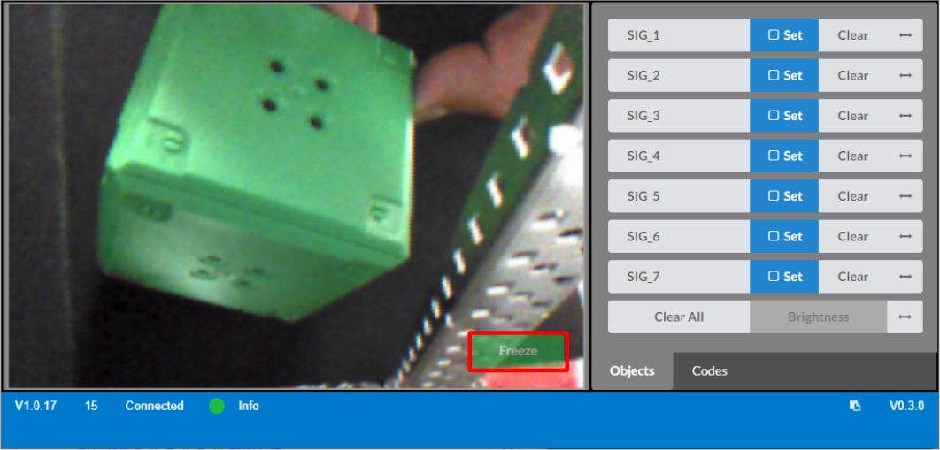

Helyezzen egy tárgyat a Vision Sensor elé, majd válassza a Kimerevítés gombot.
Jelölje ki a képet a képernyőn, és húzzon körülötte egy határolókeretet. Ezután válasszon egyet a hét aláírási hely közül.
  • Ügyeljen arra, hogy a lehető legkevesebbet válassza ki a háttérből.
  • Ebben a példában a SIG_1 Slotot választom.

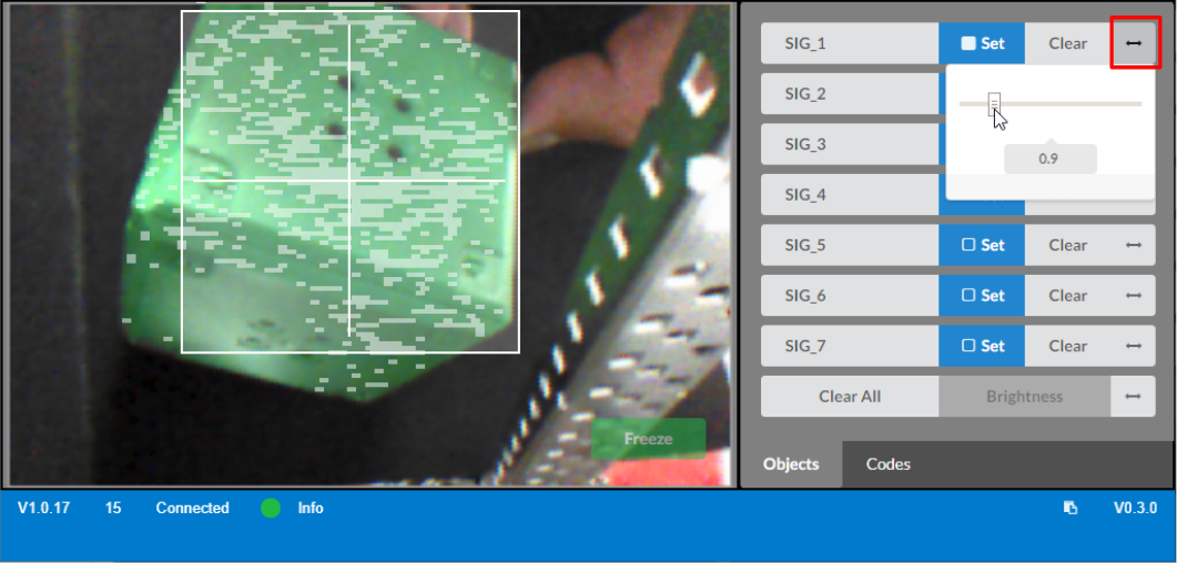

Kattintson a színaláírás kalibrálásához.
  • Mozgassa a csúszkát addig, amíg a színes objektum nagy része ki nem lesz emelve, és a háttér és a többi objektum nem lesz kiemelve.

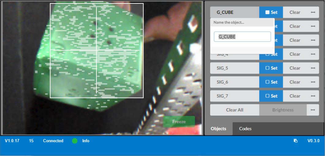

Nevezze el és mentse el az aláírást a címkéjének kiválasztásával és egy név beírásával. Itt a SIG_1 G_CUBE néven kerül mentésre.

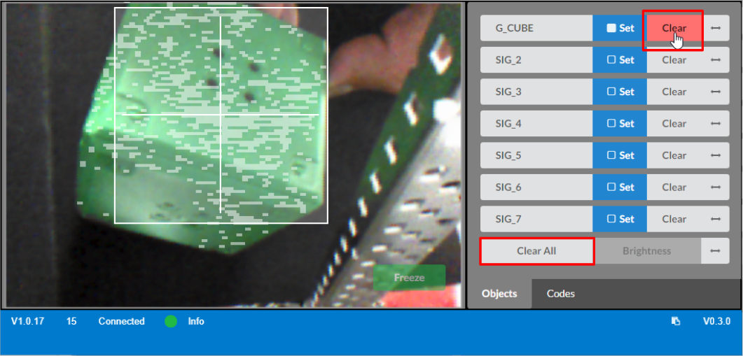

Ha törölni szeretné valamelyik mentett aláírást, válassza a Törlés gombot az aláírás sorában.
  • Az összes mentett aláírás törléséhez válassza az Összes törlése gombot is.
Zárja be, hogy kilépjen a konfigurációs ablakból, miután elmentette az összes felvenni kívánt aláírást. Ezután válassza a Kész gombot.

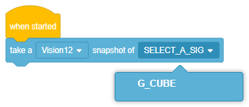

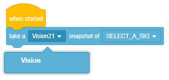

Mostantól a mentett aláírások megjelennek az Aláírás legördülő listában a Vision Sensor blokkokban.

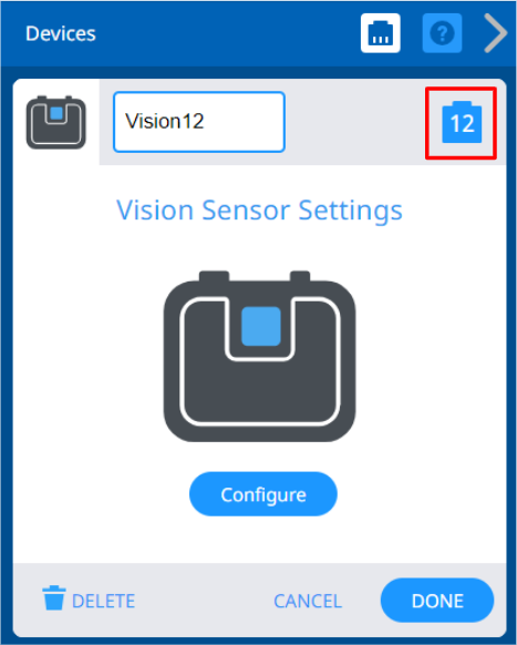

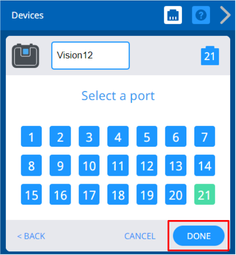

A Vision Sensor portszámának megváltoztatása
Módosíthatja a Vision Sensor portszámát a Vision Sensor kiválasztásával az Eszközök ablakban.
Ezután kattintson az aktuális portszámra a Vision Sensor Configure képernyőjének jobb felső sarkában.
Válasszon egy másik portot a Port Selection képernyőn, és a port száma zöldre vált. Ezután válassza a Kész lehetőséget a módosítás elküldéséhez.

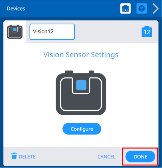

A Vision Sensor átnevezése

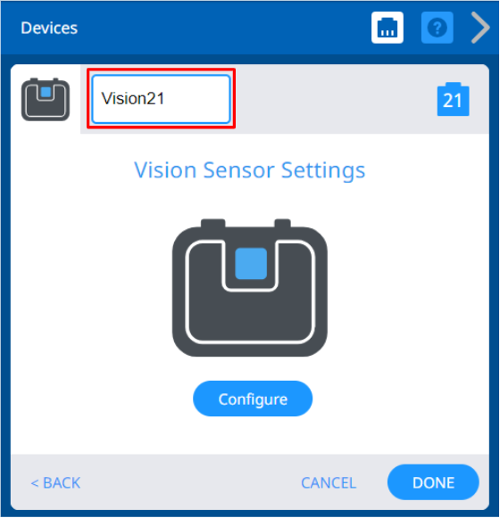

A Vision Sensort át is nevezheti, ha módosítja a nevet a Vision Sensor's Configure képernyő tetején található szövegmezőben. Ha érvénytelen nevet választ, a szövegmező piros színnel jelzi ezt. Ezután válassza a Kész lehetőséget az eszköz módosításainak elküldéséhez a konfigurációban.
Ha már vannak Vision Sensor blokkjai a projektben, frissítenie kell a Vision Sensor nevét a blokk(ok)ban az új névre a legördülő menü segítségével.
A Vision Sensor törlése

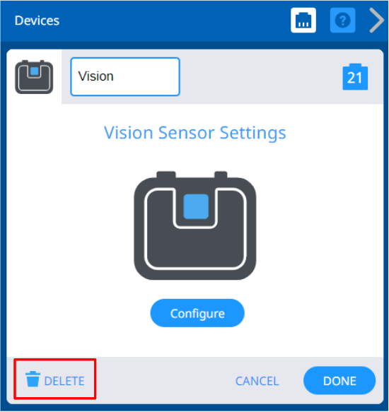

A Vision Sensor a Vision Sensor Configure képernyőjének alján található „Törlés” opció kiválasztásával is törölhető.
Megjegyzés:Ha törli a Vision Sensort, és az már használatban van a projektben, a projekt addig nem fog működni, amíg nem törli azokat a blokkokat is, amelyek a Vision Sensort használták.
