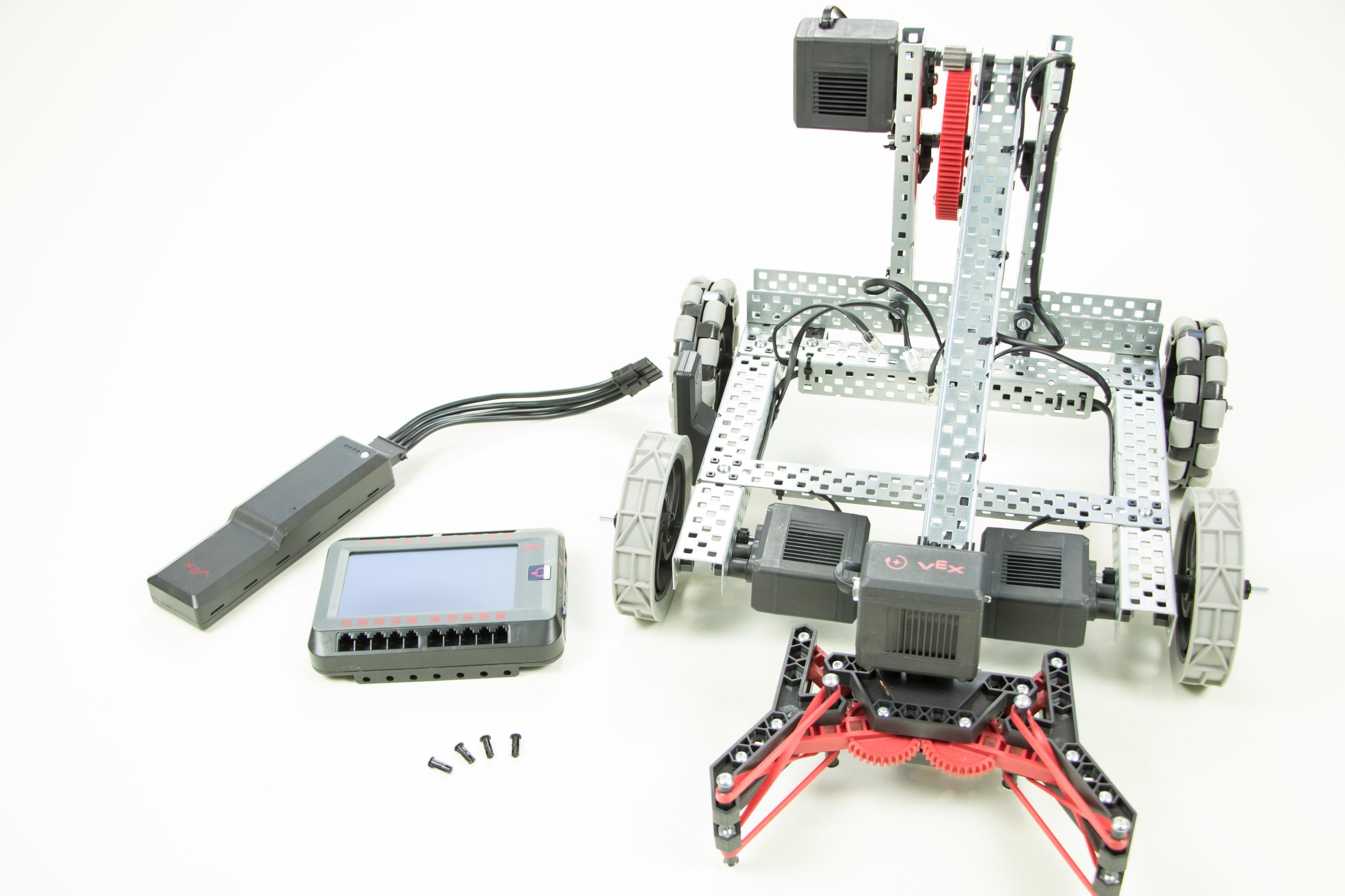

Gyűjtse össze a szükséges alkatrészeket
Munkaterület a V5 Brain felszereléséhez és bekötéséhez szükséges összes eszközzel. A tárgyak között található egy feltöltött V5 robot akkumulátor, egy V5 robot agy, egy ház a V5 agynak megfelelő hellyel és 4 csatlakozótű.
A V5 Robot Brain felszereléséhez a következő elemekre lesz szüksége:
  • Feltöltött V5 robot akkumulátor
  • Egy V5 Robot Brain
  • A V5 Robot Brain felszereléséhez elegendő helyet biztosító alváz
  • 4 csatlakozótüske a V5 Robot Brain házra rögzítéséhez

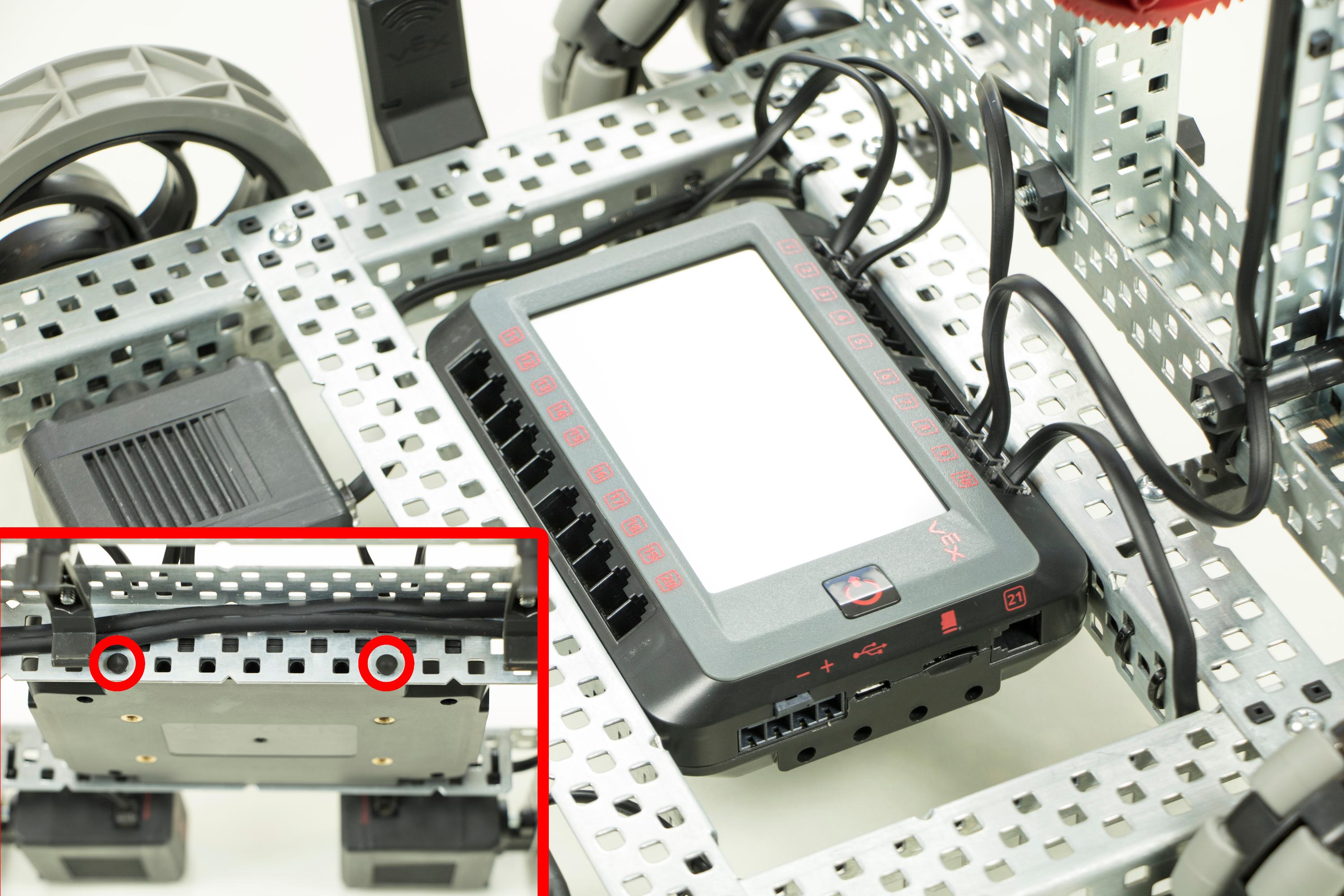

Szerelje fel a V5 Robot Braint a csatlakozótüskékkel
A V5 Brain az alvázra szerelve látható. A sarokban található ábra azt jelzi, hogy a csatlakozótüskék segítségével rögzíthető a V5 Brain az oldalán található furatok segítségével.
Tartsa a V5 Robot Braint oda, ahol fel szeretné szerelni az alvázra.
A csatlakozótüskékkel szerelje fel a V5 Robot Braint az alvázra az agy oldalán található lyukak segítségével.
MEGJEGYZÉS: A V5 Robot Brain a mellékelt karimákkal vagy az agy hátsó részén található menetes furatokkal is felszerelhető.

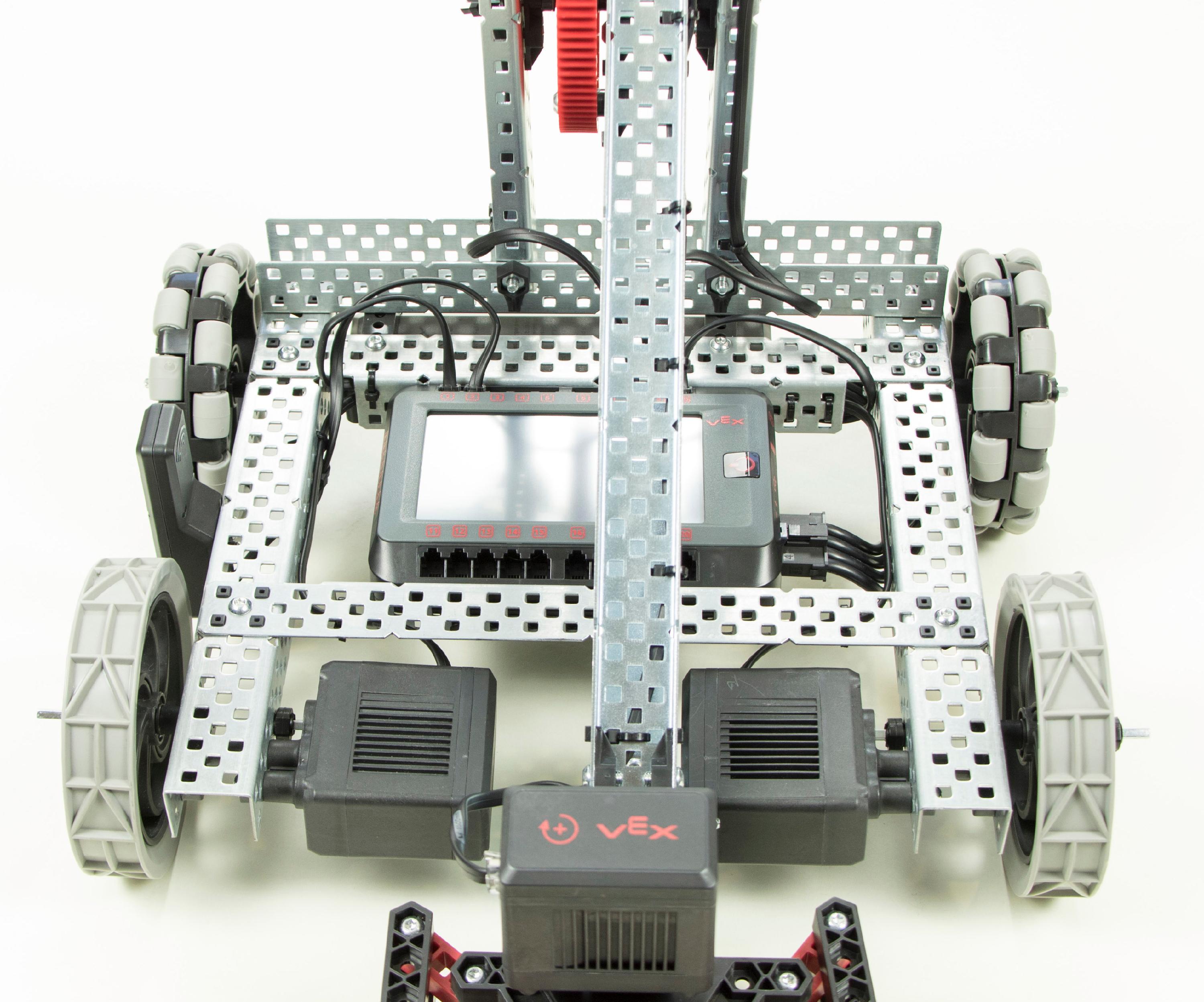

Csatlakoztassa a V5 Robot Akkumulátort a V5 Robot Brainhez
A V5 Brain a V5 robot akkumulátorához csatlakoztatva látható az akkumulátorportján keresztül. A robot akkumulátora szintén a vázra van szerelve.
Csatlakoztassa a V5 Robot Battery-t úgy, hogy bedugja az akkumulátorportba.
Az agy felszerelésével és bekötésével kapcsolatos részletesebb utasításokért lásd aV5 Clawbot építési útmutatóját.
Csatlakoztassa az eszközöket a V5 Robot Brainhez
A V5 Brain a Smart Portokon keresztül csatlakoztatva látható a házon lévő eszközökhöz. Ebben a példában a V5 Clawbot építése folyamatban van, így a kiválasztott intelligens portok megfelelnek ennek a buildnek.
Csatlakoztassa eszközeit a V5 Robot Brain megfelelő portjaihoz.
V5 Clawbot építésekor lásd aV5 Clawbot építési útmutatóját a megfelelő portkonfigurációkért.
