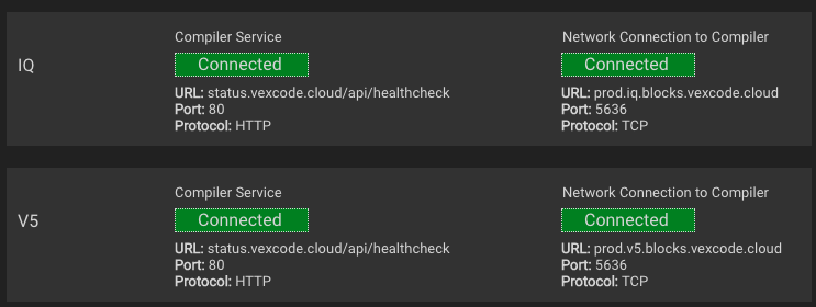

A VEXcode Cloud Check alkalmazás képernyőképe. Az alkalmazásban van egy legördülő menü a VEXcode platform kiválasztásához, és ebben a példában az IQ van kiválasztva. A menü alján található egy „Teszt újra” gomb. A főablak a Blocks / C++, Python és VEX Firmware különféle VEXcode kapcsolatainak állapotát mutatja. Ebben a példában minden opció Kapcsolódva feliratú. Az állapotok teljes listája a következő: Blokkok / C++ fordítószolgáltatás és Hálózati kapcsolat a fordítóval, majd Python Linter szolgáltatás és Hálózati kapcsolat a Linterrel, végül pedig a VEX firmware / Frissítési szolgáltatások állapota.

  • Válassza ki a platformot (IQ, EXP, V5) a Platform legördülő menüből. A kiválasztást követően a felhasználói felület frissül, hogy a megfelelő szervereket jelenítse meg.
  • Az indikátorok bal oldalán a Cloud Compiler szolgáltatás állapota látható – ez a status.vexcode.cloudadatain alapul. Ezek a mutatók tájékoztatják Önt arról, hogy a Cloud Compiler szolgáltatások minden felhasználónál futnak-e.
  • A jelzőfények jobb oldalán látható a kapcsolat a Cloud Compiler szolgáltatásokkal az aktuális hálózatról. Ha ezek a jelzők azt mondják, hogy „Nincs csatlakozva”, akkor a hálózat blokkolja a hozzáférést a Cloud Compilerhez. Nyissa meg a hálózaton felsorolt ​​címeket és portokat a cikkben található információk alapján.
  • A „Tesztelje újra” gomb ismét megpróbál csatlakozni a Cloud Compiler szolgáltatáshoz, és frissíti az állapotjelzőket.
