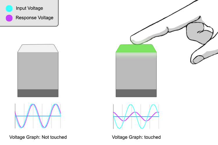

Két Touch LED diagramja alattuk feszültséggrafikonokkal. Az első Touch LED nincs megnyomva, és a grafikon válaszjele nagyon hasonló a bemeneti jelhez. A második Touch LED-et megnyomja egy ujj, és a grafikon válaszjele eltér a bemeneti jeltől.
A Touch LED olyan technológiát használ, amely érzékeli a környezet fizikai tulajdonságaiban bekövetkező apró változásokat. Ezt a kapacitás mérésével teszi.
A kapacitás bármely tárgy fizikai tulajdonsága. Hatással lehet rá, hogy egy dolog miből készül, vagy milyen alakú. A körülöttünk lévő levegőnek van egy bizonyos kapacitása, egy elektromos áramkörnek van egy bizonyos kapacitása, és a testének van egy bizonyos kapacitása.
A Touch LED érzékeli ezt a kapacitást azáltal, hogy elektromos jelet küld, és megjegyzi, mi jön vissza. A képen látható, hogy a gomb megnyomásakor a lila válaszjel megváltozik a kék bemeneti jelhez képest. Ha a válaszjel megfelelő, az azt jelenti, hogy van egy ujj, és a Touch LED üzenetet küld vissza a Robot Brainnek, ami azt jelenti, hogy megérinti.
Az érintés ilyen módon történő ellenőrzésének egyik előnye, hogy a kapacitás változásához nem kell közvetlenül megérinteni az áramkört, csak nagyon közel kell menni. Ennek eredményeként a Touch LED elektronikája műanyaggal árnyékolható, és több elektronikai elemmel együtt csomagolható, mint például a többszínű LED-ek a készülék belsejében.

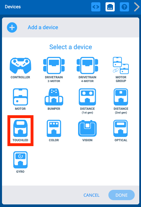

A Touch LED hozzáadása eszközként a VEXcode IQ-ban
A VEXcode IQ Devices menü az Eszköz hozzáadása gomb kiválasztása után. A Touch LED opció ki van jelölve.
A Touch LED kódolásához VEXcode IQ-ban először konfigurálnia kell a Touch LED-et. Tekintse meg ezt a cikket, ha többet szeretne megtudni az érzékelő konfigurálásáról a VEXcode IQ-ban.
A Touch LED konfigurálása után a projektben használható parancsok jelennek meg az Eszköztárban.

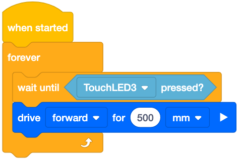

A VEXcode IQ blokkok olyan projektet használnak, amely egy Várj, amíg blokkot használ, hogy 500 mm-t hajtson meg minden alkalommal, amikor megnyomja a Touch LED-et. A projekt az Indításkor, örökké: Várjon, amíg a TouchLED3 megnyomja, majd hajtson előre 500 mm-t.
Ebben a példában a <Pressing Touch LED> blokkot egy [Várakozásig] blokkal együtt használjuk, hogy a robot 500 mm-t előre hajtson, ha megnyomja az Touch LED-et, amint az a fenti videón látható.

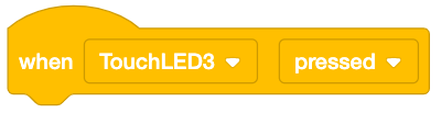

{When Touch LED}
VEXcode IQ Touch LED blokk, amelyen a TouchLED3 megnyomásakor olvasható.
A <Pressing Touch LED> blokk egy eseményblokk, amely a Touch LED lenyomásakor vagy felengedésekor a csatolt blokkok kötegét futtatja.
Ha többet szeretne megtudni az eseményblokkokról, keresse fel a Súgó vagy a blokk alakzatok és jelentése cikket.
VEXcode IQ blokkok projekt, amely egy When Touch LED blokkot használ, hogy 500 mm-t hajtson meg minden alkalommal, amikor megnyomja a Touch LED-et. A projektben ez olvasható: Amikor a TouchLED3-at megnyomja, hajtson előre 500 mm-t.
Ebben a példában a {When Touch LED} blokkot egy [Drive for] blokkal együtt használjuk, hogy a robotot 500-kal előre hajtsák, amíg meg nem nyomják az Touch LED-et, amint az a fenti videón látható.

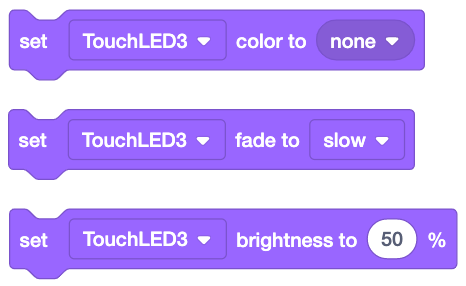

Három VEXcode IQ Touch LED blokk a Looks kategóriából. Az első egy Set Touch LED színblokk, amely a Set TouchLED3 színt none értékre írja. A második egy Set Touch LED fade blokk, amely a TouchLED3 lassú halványítását írja ki. A harmadik egy Set Touch LED fényerőblokk, amelyen a TouchLED3 fényerejének beállítása 50 százalékra olvasható.
Ezen blokkok mindegyike használható a Touch LED-en látható szín beállítására.
[Set Touch LED color]az Touch LED kívánt színének beállítására szolgál.
[Set Touch LED fade]az érintőképernyős LED eltüntetésének kívánt sebességének lassú, gyors vagy semmilyen beállítására szolgál.
[Set Touch LED brightness]a Touch LED kívánt fényerősségének beállítására szolgál 0-100% között.
Ha többet szeretne megtudni ezekről a blokkokról, látogasson el a Súgóoldalára.

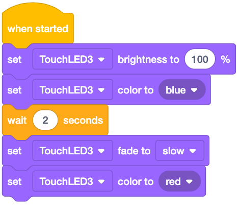

VEXcode IQ blokkok projekt, amely a Looks kategória blokkjait használja a Touch LED színeinek szabályozására. A projekt a következőképpen jelenik meg: Indításkor állítsa a TouchLED3 fényerejét 100%-ra, majd állítsa a TouchLED3 színét kékre. Ezután várjon 2 másodpercet, állítsa a TouchLED3 fade-t lassúra, majd állítsa a TouchLED3 színét pirosra.
Ebben a példában az Touch LED fényereje 100%-ra van állítva, és a szín először 2 másodpercig kéken jelenik meg, majd lassan pirosra fakul. Ezek a blokkok különböző színek megjelenítésére használhatók a projekt különböző részein.
